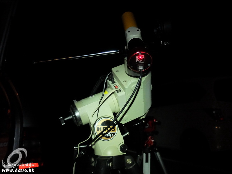

測試器材:改裝高橋TS40導星鏡,口徑40焦距240,LVI II導星器。
方法:

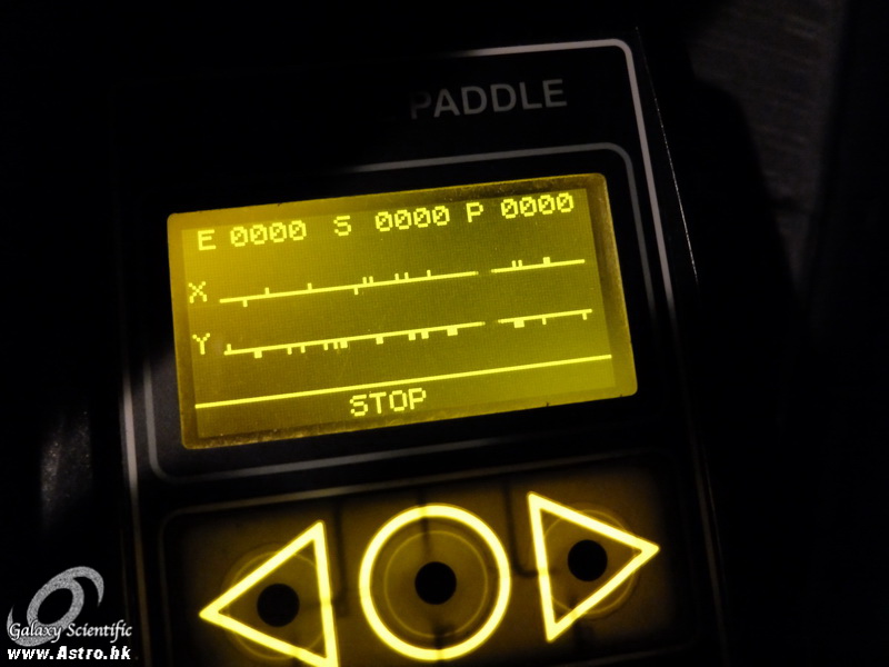

1. 先用綠色版HEQ5 Pro作雙軸導星校正(Calibrate),須把導星晶片的長軸以南北方向放置,以騰出更多空間讓導星飄移不跑出像場

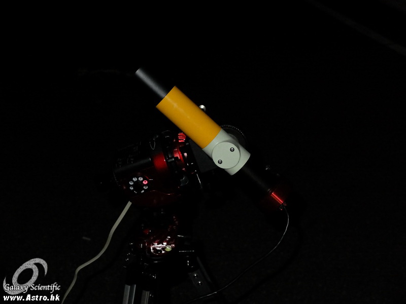

2. 把導星鏡移至Star-Adventurer上,用目鏡瞄準導星(心宿二),放上導星頭(方向與HEQ5 Pro剛好180度相反),用Focus尋找導星,然後不用Calibrate,直接Load校正資料進行導星。
3. 按Start正式導星,一切正常。

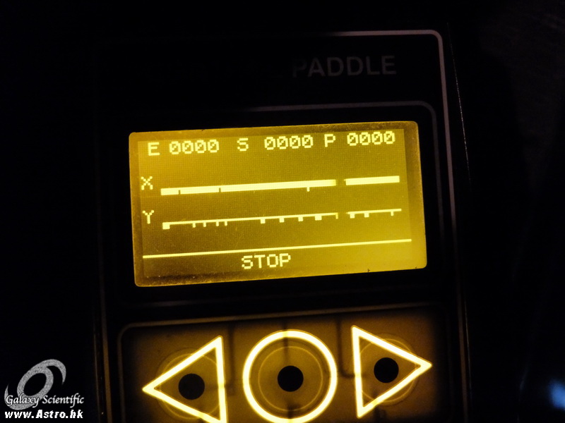

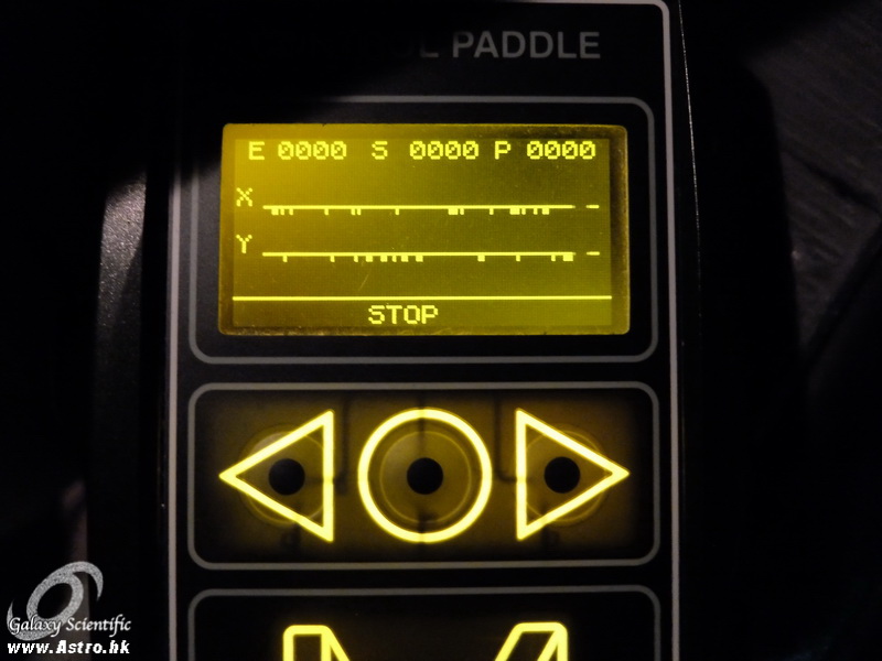

4. 重啟導星器,把導星口由ST4(雙軸導星)改為Single Axis即單軸導星,用Focus尋找導星,然後直接Load校正資料(LVI 本身的單軸導星設定)進行導星。
5. 按Start正式導星,一切正常。
結果:
1. 以兩種方式開始單軸導星(Y,這個僅為導星器定義,與STi定義為X無並關系),一切正常
2. 導星5分鐘檢視,亦即正常單反的單張曝光時間,導單軸導星(Y)保持正常,誤差大部份時間維持在零線或單向單像素修正(critical damping),屬上佳導星表現,比雙向來回修正要好得多。以LVI建議的1/2導星比例,足夠應付480mm拍攝精度所需。
3. 另一軸(X)因為沒有導星,與導星器表現無關,但5分鐘下來呈現一像表南(北?)飄移,RMS誤差在6角秒水平,以400mm焦距及一般相機而言,在2像素水平,影響不大。這問題應是上面提及我用的腳架較弱,及來回裝拆儀器時撞偏了極軸有關,但受雲層影響無法重對極軸。

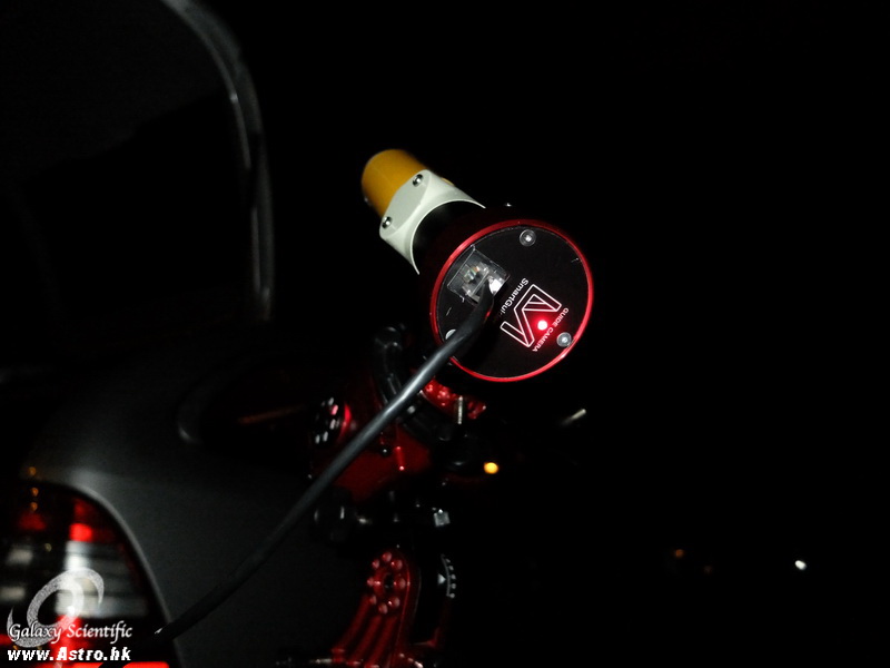

2014-06-05 備註:有Astrocafers來電查詢,可能是這帖內容沒有說得很清楚,若用LVI II,是可以直接導單軸導星選項,直接在Star-Adventurer上進行單軸導星,不必先用雙軸赤道儀校正,亦不用在單軸赤道儀上校正,直接Load LVI II的預設單軸導星數據便可以,唯一是要把導星頭如照片所示放正南北。
