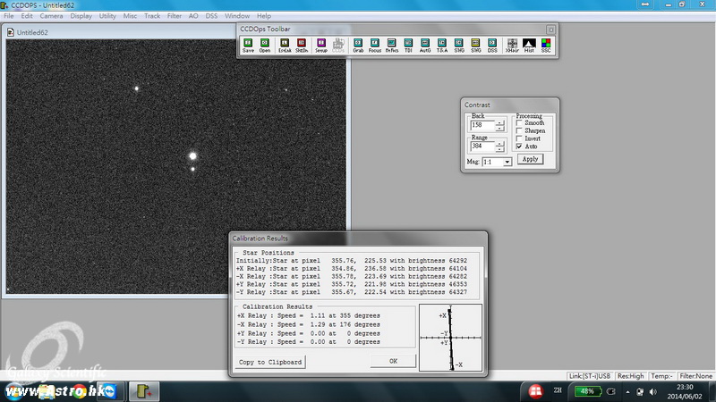

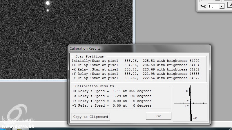

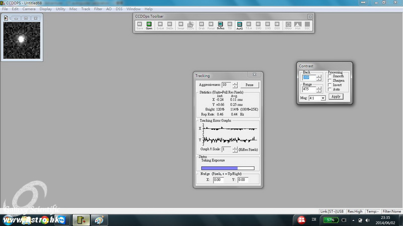

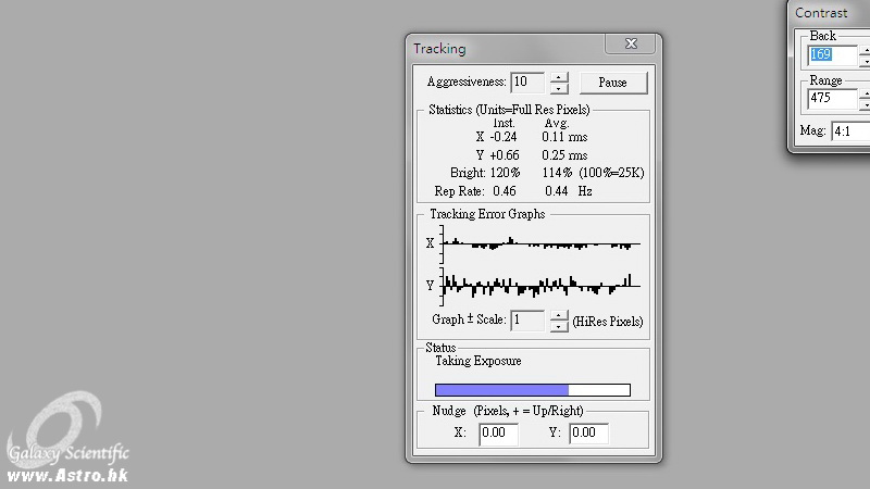

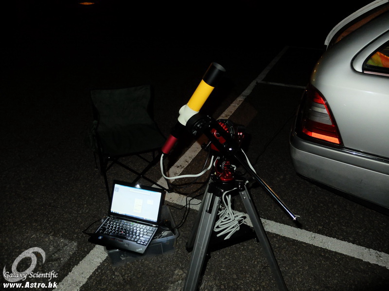

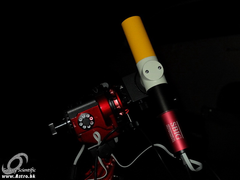

導星測試報告一:SBIG STi
6月2日晚到PTC進行了數項測試,首先是STi
對極軸:以晚上10時30分左右,極星下中天,所以把極星置於極軸鏡星盤最上方。我對極軸就是十來秒,但很多人把這事複雜化。
測試器材:改裝高橋TS40導星鏡,口徑40焦距240,SBIG STi導星器。
方法:
1. 因為本身為LVI改造,配STi只能人手推拉導星器粗調焦,但因導星器非常敏感,就算指向任何天區皆可找到導星,只需把晶片跟天球經緯線對齊便可以。
2. 校正,曝光2秒,每軸+/-校正20秒 (從校正線看到,僅以人手擰STi,跟天球經緯線偏差只有5度)
3. 正式導星
結果:
1. 開始單軸導星(X),一切正常
2. 導星5分鐘檢視,亦即正常單反的單張曝光時間,導單軸導星(X)保持正常,RMS誤差維持在0.11水平,亦即0.7角秒水平,遠超400mm拍攝精度所需。
3. 另一軸(Y)因為沒有導星,與導星器表現無關,但5分鐘下來未見有明顯南北飄移,RMS誤差在1.6角秒水平,應是天氣、機械等現像,一來仍超400mm拍攝精度所需,另外亦顯示用十來秒對好的極軸,足夠應付拍攝需要。
結論:
赤道儀配合SBIG STi單軸導星成功及能滿足拍攝需要。

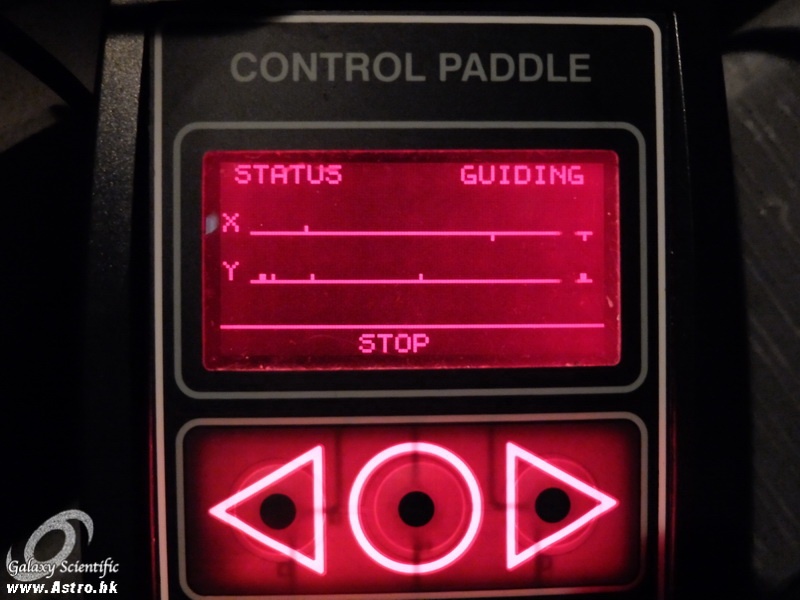

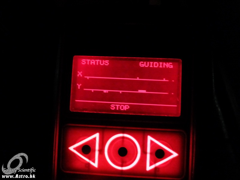

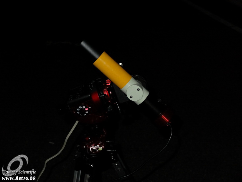

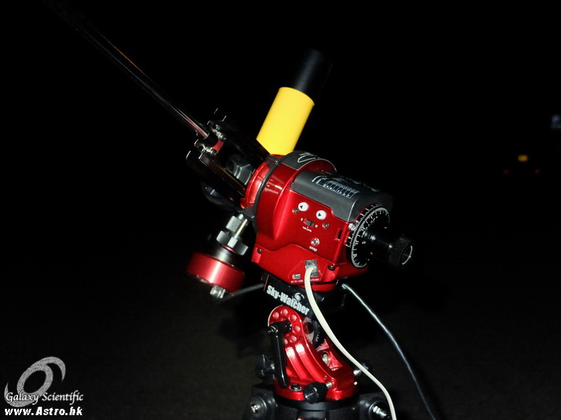

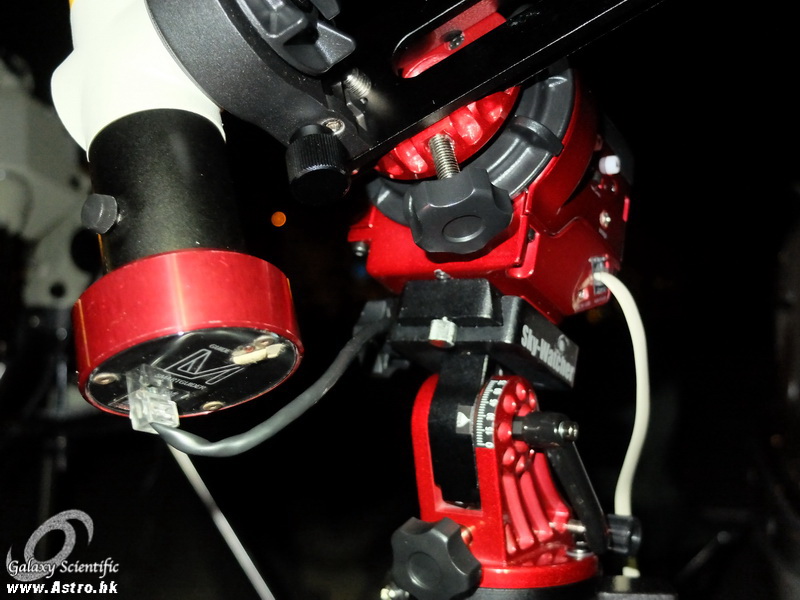

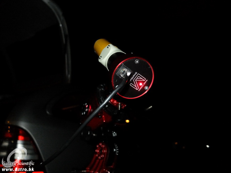

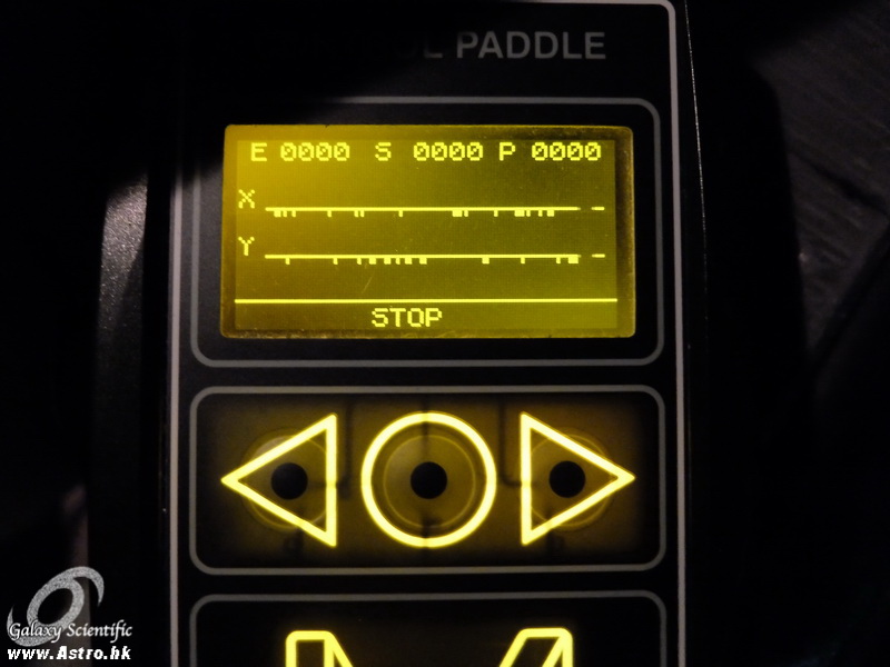

導星測試報告一:LVI II
6月2日晚到PTC第二項測試,LVI II
對極軸:因受雲層影響,無法重新對極軸,期間赤道儀因來回裝拆不同導星器及重調設定,而本人僅用輕便廉價的EQ1腳架,不排除極軸已偏移。
測試器材:改裝高橋TS40導星鏡,口徑40焦距240,LVI II導星器。
方法:
1. 先用綠色版HEQ5 Pro作雙軸導星校正(Calibrate),須把導星晶片的長軸以南北方向放置,以騰出更多空間讓導星飄移不跑出像場
2. 把導星鏡移至Star-Adventurer上,用目鏡瞄準導星(心宿二),放上導星頭(方向與HEQ5 Pro剛好180度相反),用Focus尋找導星,然後不用Calibrate,直接Load校正資料進行導星。
3. 按Start正式導星,一切正常。
4. 重啟導星器,把導星口由ST4(雙軸導星)改為Single Axis即單軸導星,用Focus尋找導星,然後直接Load校正資料(LVI 本身的單軸導星設定)進行導星。
5. 按Start正式導星,一切正常。
結果:
1. 以兩種方式開始單軸導星(Y,這個僅為導星器定義,與STi定義為X無並關系),一切正常
2. 導星5分鐘檢視,亦即正常單反的單張曝光時間,導單軸導星(Y)保持正常,誤差大部份時間維持在零線或單向單像素修正(critical damping),屬上佳導星表現,比雙向來回修正要好得多。以LVI建議的1/2導星比例,足夠應付480mm拍攝精度所需。
3. 另一軸(X)因為沒有導星,與導星器表現無關,但5分鐘下來呈現一像表南(北?)飄移,RMS誤差在6角秒水平,以400mm焦距及一般相機而言,在2像素水平,影響不大。這問題應是上面提及我用的腳架較弱,及來回裝拆儀器時撞偏了極軸有關,但受雲層影響無法重對極軸。
結論:
1. 赤道儀配合LVI II單軸導星成功及能滿足拍攝需要。
2. 每次裝好器材或重設相機等後,建議重新檢視極軸,Sky-Adventurer的優點是拍攝狀態下極軸鏡不受遮擋,而花數秒檢視極軸,或花十多秒重調準極軸,對拍攝有莫大保障。
3. LVI II只需做一次導星校正Calibrate,因為校正資料存放EPROM中。只要導星時導星頭擺位放角度相同,可以終身不用再校正。亦可於A赤道儀校正後,放在B赤道儀上用,每次開機只要用Focus找到導星便可Load機內導星校正數據然後Start開始導星,這點很多LVI用戶忽略了,每次拍星浪費了不少時間。
2014-06-05 備註:有Astrocafers來電查詢,可能是這帖內容沒有說得很清楚,若用LVI II,是可以直接導單軸導星選項,直接在Star-Adventurer上進行單軸導星,不必先用雙軸赤道儀校正,亦不用在單軸赤道儀上校正,直接Load LVI II的預設單軸導星數據便可以,唯一是要把導星頭如照片所示放正南北。

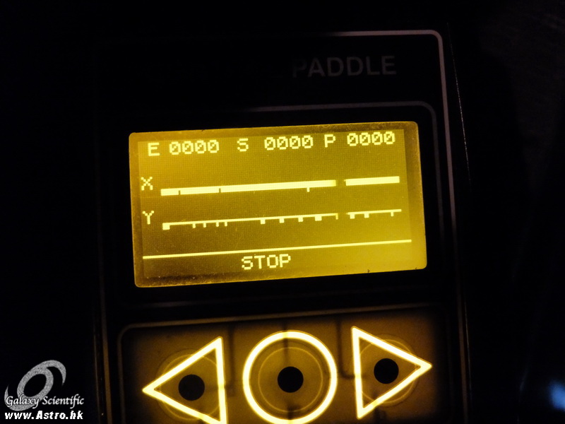

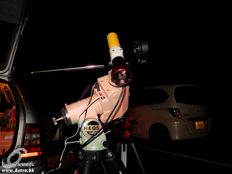

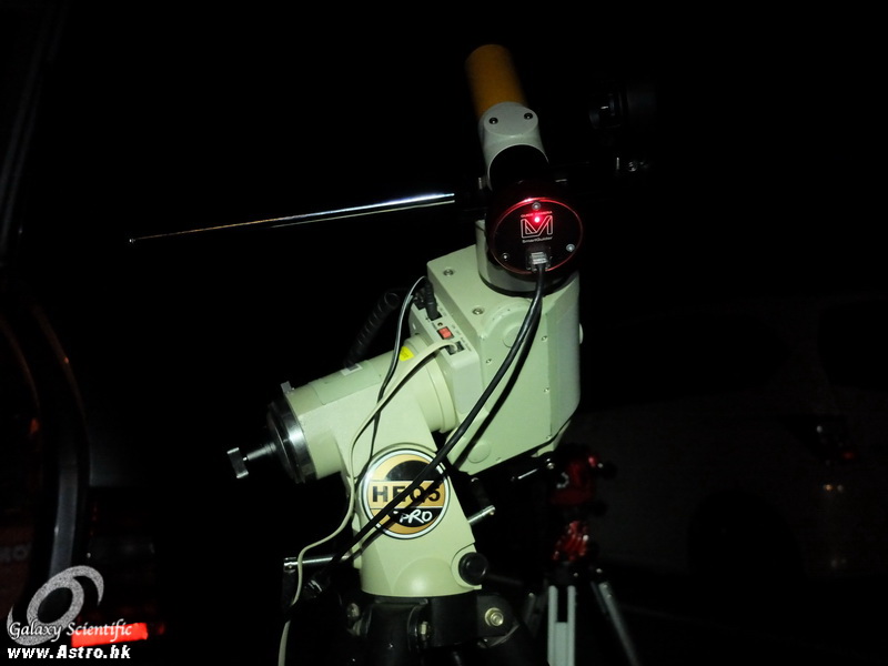

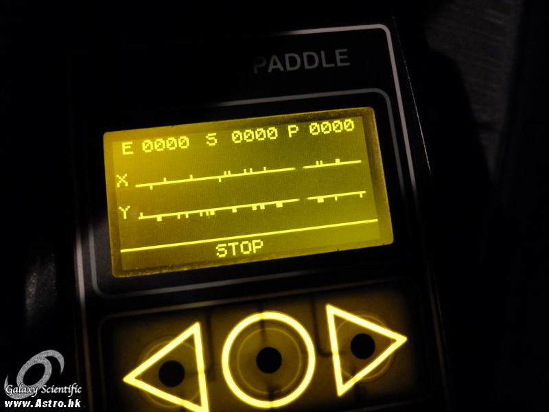

導星測試報告一:LVI I
6月2日晚到PTC第三項測試,LVI I
測試器材:改裝高橋TS40導星鏡,口徑40焦距240,LVI I導星器。
方法:
2. 把導星鏡移至Star-Adventurer上,用目鏡瞄準另一天區的導星(牛郎星),放上導星頭(方向與HEQ5 Pro剛好180度相反),用Focus尋找導星,然後不用Calibrate,直接Load校正資料進行導星。
3. 按Start正式導星,一切正常。
結果:
2. 導星5分鐘檢視,亦即正常單反的單張曝光時間,導單軸導星(Y)保持正常,以LVI建議的1/2導星比例,足夠應付480mm拍攝精度所需。
3. 另一軸(X)因為沒有導星,與導星器表現無關,但5分鐘下來呈現一至兩像表南(北?)飄移,RMS誤差在6角秒以上,以400mm焦距及一般相機而言,要重新檢查一下極軸了。問題源於上面提及我用的腳架較弱,及來回裝拆儀器時撞偏了極軸有關,但受雲層影響無法重對極軸。
結論:
1. 赤道儀配合LVI I單軸導星成功及能滿足拍攝需要,但由於LVI I 沒有單軸導星選項,必須先以一雙軸赤道儀校正後才可放在Star-Adventurer上使用。
2. LVI I或LVI II的優點是,只需做一次導星校正Calibrate便可以,因為校正資料存放EPROM中。只要導星時導星頭擺位放角度相同,可以終身不用再校正。亦可於A赤道儀校正後,放在B赤道儀上用,每次開機只要用Focus找到導星便可Load機內導星校正數據然後Start開始導星,這點很多LVI用戶忽略了,每次拍星浪費了不少時間。
3. 個別Star-Adventurer及LVI I用戶,可以先用人家的雙軸赤道儀如HEQ5 Pro校正一次,需時僅數分鐘,便可終身不用再校正,有需要的Astrocafers可於下次工作坊事前向本人提出要求。
4. 每次裝好器材或重設相機等後,建議重新檢視極軸,Sky-Adventurer的優點是拍攝狀態下極軸鏡不受遮擋,而花數秒檢視極軸,或花十多秒重調準極軸,對拍攝有莫大保障。
