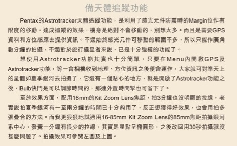

SkyDragon » 2015-07-15, 12:07
擇自PCM 第1144期。
以單反的可移動sensor追星;早前同廠的O-GPS1外置配件也有同樣功能。
今次是內置。
最長曝光五分鐘(這個估計,因O-GPS1是)
這新方向,大家看好嗎?

一個很邏輯的問題,這方案有代價嗎?

可能我過慮,但也想有人試試後告訴我,一個移動的影像,例如曝光4分鐘即天空上移動了一度,在焦平面上也會移動了以百計像素,而且很大機會是循曲線軌跡移動的,若以機械或影像前期處理方式進行"追蹤",如何解決鏡頭變型的問題?
類似的情況,在位置變化及鏡頭變型大的情況下,DSS是疊不了的。

这个方案不是用来解决长时间(10分钟或以上)的天文照片,而是给随意拍摄者,不想太高ISO,但又想拍摄多点星星而用的吧?
所以根本不用考虑使用DSS叠加。只能做single shot而已吧?

我在西藏不時拍些單張1小時的,但因為大氣折射關係,不是每張都成功,那些失敗的照片,在離軸導星器位置是精準的,但其他範圍則變型拉線。
我就是想知Single shot的限制如何,這應用下沒有我遇到的大氣折射問題,但會出現我用DSS疊加西藏照片會出現的另一種問題。

遲些或者能借來試試,現階段只是靠估了。
感覺上,在相機界但凡移動sensor的都不能成為主流,以前康泰時也試過以移動sensor自動對焦.... 所以首先聲明對類似的單反方案,印象不太好。
社長說的鏡頭變形引起星點位置改變有道理。但我想要是用FX全片幅鏡頭,那半片幅的sensor應該沒有太多變形,雖然也應該不會完美到那裡的。DX鏡的話,可能有點擔心。
Universe24也説得對,這也顯然不是給長焦距用。要是4分鐘曝光,以50mm鏡頭,206/50x4=16.5"/pixel, 引至3600/16.5=218像素的移位;等於218/6000= 約4%sensor闊度,即23mm x 4%= 0.84 小於1mm的移動距離。若200mm鏡頭,就要4mm移動,再長的可能不切實際了。(還未計場旋)以我所知,sensor 可作有限度XY移動(好像是5mm)及旋轉,相機知道GPS位置和鏡頭指向,作出計算以經緯追蹤及場旋補償,即是被動的程式運算,不像guiding的feedback loop,較大誤差應是理所當然。所以估計,長焦長曝光免問。廣角下不足1mm移位DSS或者勉強可以(?),至少像場中間部份。
上圖的測試也已經說了85mm1分鐘有少許拉綫,而廣角鏡的照片較好。
這個pentax的方案,其實讓我打個比喻..... 中置引擎跑車,這好比Toyota的MR2.......只要不去與法拉利等相提並論的話,縱使我並不太欣賞但也不能說是一無是處的。MR2仿效歐洲中置跑車的「方案」雖難登大雅之堂,但中置的引擎佈局「方向」仍是可取。Pentax的也一樣吧,始終是個妥協,售價也不算貴。方案,是實踐(implementation);方向,是遠見(vision);不一様。
所以我覺得移動sensor的「方向」或者是可取的,只是pentax的implementation太局限性,設想是因為其系統源於防震而追星只是後加程式衍生的次產品,額外成本不高;而且我看這方向跟本不應該用在tracking而是在guiding,鏡頭變形問題也就不存在了。關鍵似乎是passive tracking algorithm 如能以active pixel detection代之,從而放在有追蹤的赤道儀上做autoguiding的話......天文冷凍CCD在朝著這個方向走嗎?還是已經有這個產品,只是我這方面見識有限、做了井底之蛙不知道?(adaptive optics並非移动sensor)

坦白說,若我只拍廣角及曝光1兩分鐘,要求又不高,同時又不想花錢在星野赤道儀上,那不如做個木板赤道儀玩玩算了。甚至推高iso,每張曝光在15秒以內,疊加起來效果也可以。
所以這個追星方案的效果如何很重要,否則我會問自己為何放棄主流的攝星單反,去買一個冷門的品牌? 他日二手放出去,折讓損失的錢,應夠買一台星野赤道儀了。

對於Pentax,其實我想法都一樣,barn door層次的表現而已,市場多了個新奇玩意吧,如果有機會借來試試,會在這裡報告一下實際表現。
不過,移動晶片用在autoguiding真的可能有點探索價值....。
