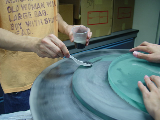

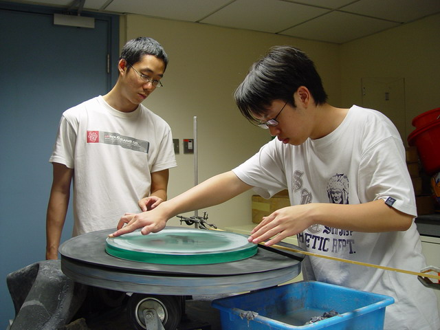

由於設計中的焦比比較短,只有F3.5水平,所以我們土製了一個轉盤,把主鏡放在上面用磨機打出凹面,之後才進行磨砂。不過在幼磨時工具板不少心弄破了,David建議不如務實一點改磨一片小口徑一點的16英吋(400mm)反射鏡。那片25英吋反射鏡目前還在倉庫裡,不知那年可以重見天日 :cry:

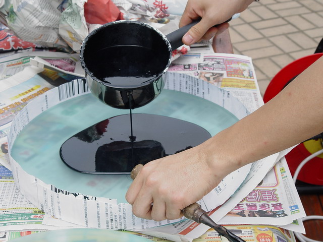

今天趁磨鏡班把David的16"及25"主鏡拿出來,那片25"主鏡已完成#400磨砂,只是工具板打破了所以擱置7年,而那片16"主鏡也因為拋光完成進行最後修正期間不少心沾到金鋼砂而刮花少許鏡面,亦擱置在倉庫七年,瀝青模也跟主鏡貼合在一起分不開來。

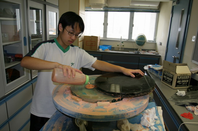

花了些許時間,16"主鏡及10"直徑的連瀝青模工具板終於被分開了,以佛科試鏡器檢定一下,仍是那個粗糙的球面,及中央有一個凹陷,之後重新倒一個瀝青模,拋了三毎圈,看到吻合度不錯,帶回火炭繼續。
這鏡的焦距為1660mm左右,比Dob 16 GOTO短140mm,剛好該鏡筒是伸縮式的,那我只要造一個鏡座給這片自製16"主鏡,裝在Dob 16 GOTO的鏡筒內,把鏡筒縮短一些合焦,便可以目視及拍攝,若效果理想的,便可以造一個輕攜鏡筒及台架,放在行李箱內,成為一台可手提上機到海外觀星的中口徑反射鏡。

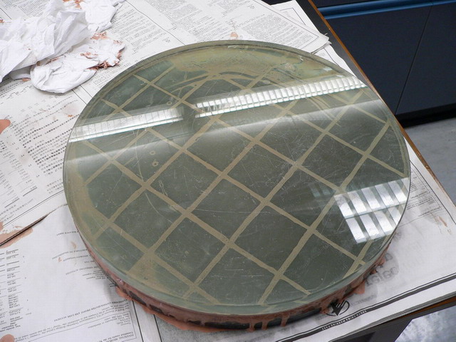

文章David » 2012-06-16, 12:27

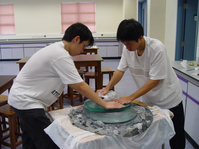

翻查記錄,這鏡於2005年4月9日開始磨製,首先用40號砂粗磨10.5小時,幼磨14小時後做瀝青模拋光。

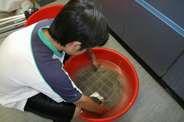

之後便是漫長的拋光過程,先出現花痕 (可能是在鄰房用2000號砂之老師入我房閒談時跌了少許砂產生),需用牙刷潔淨瀝青模及用清潔劑潔淨所有用品。之後有環形山,改善後中央出現山丘,又有散光,64小時後大致解決,最後一次是2005年8月9日。
之後轉了學校,工作繁忙,我也不知道那時能再繼續這計劃。鏡在在我家數月後,家人都開始有微言,於是不再用水浸鏡和瀝青模,當然兩鏡很快便二合為一。
想不到2005年開始 (並放棄了) 的計劃會在7年有機會重生。

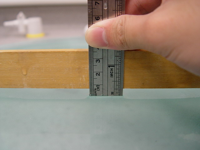

開始用新組裝的磨鏡機重新拋光,因為鏡面存放不當,八年間被拋光物料腐蝕進玻璃表面,重新開始時的鏡面狀態遠比當時David停手時惡劣(見一樓最後一張刀口測試照),幸好磨鏡機效率比較高,也省郤不少人力,經8小時拋光後已漸入佳境:
