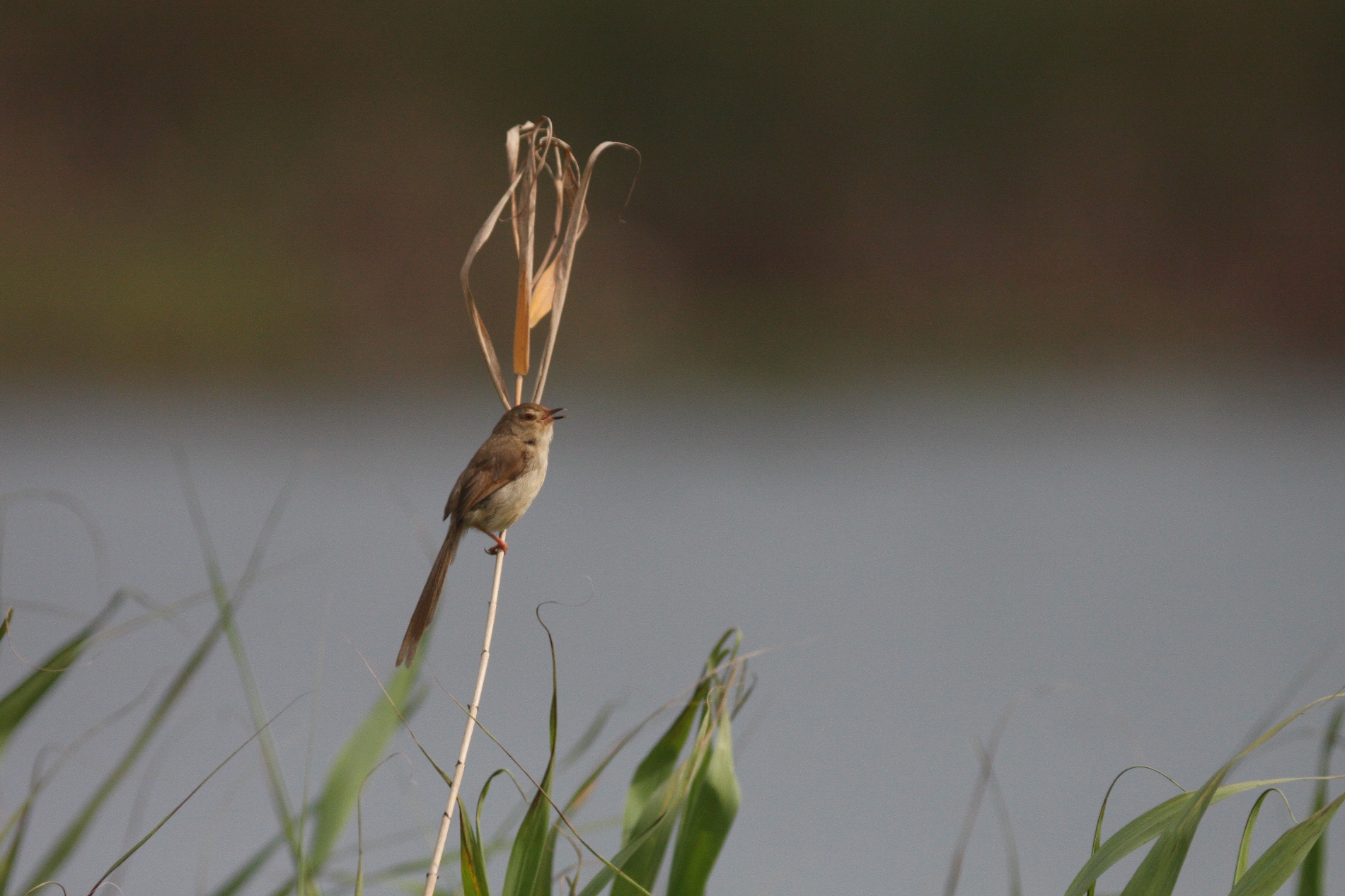

AlexGoGo 寫:另外, 小弟同時也試了在市面上的相機用平價近攝環 (Canon, Nikon, Sony) 在80ED上
結果三台機都問題一大堆, 漏光, 甩環, 甩機咩都有 :oops:
漏光尚可解決,但甩機就恐佈了....
若是品牌的天文接環會穏得多。
想請教一下你拍攝鳥片後會做什麼後期處理的?
另外如何評價這台鏡的散景? 我完全不懂。
今次很懶惰, 只用office picture manager 的resize to 1900x1200, auto mode 處理
散景方面, 小弟覺得是合格以上了, 畢竟是f 7.5, 淺境深基本是無望的了, 除非被攝物極近
而且因天文鏡無光葉問題, 散景出現時會比較自然
