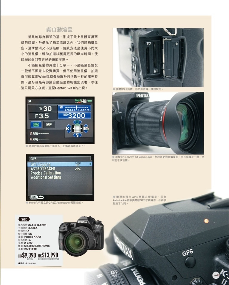

擇自PCM 第1144期。
以單反的可移動sensor追星;早前同廠的O-GPS1外置配件也有同樣功能。
今次是內置。
最長曝光五分鐘(這個估計,因O-GPS1是)
這新方向,大家看好嗎?

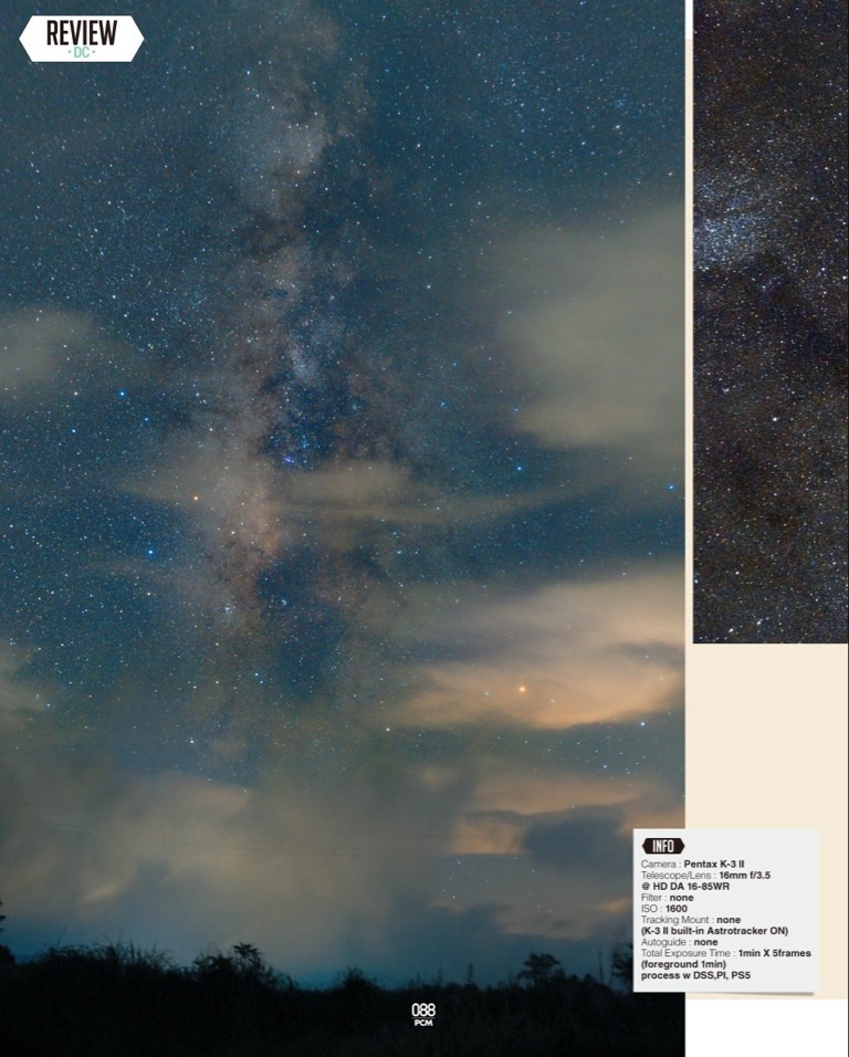

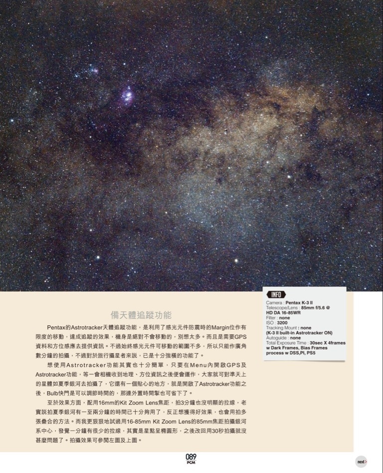

Universe24也説得對,這也顯然不是給長焦距用。要是4分鐘曝光,以50mm鏡頭,206/50x4=16.5"/pixel, 引至3600/16.5=218像素的移位;等於218/6000= 約4%sensor闊度,即23mm x 4%= 0.84 小於1mm的移動距離。若200mm鏡頭,就要4mm移動,再長的可能不切實際了。(還未計場旋)以我所知,sensor 可作有限度XY移動(好像是5mm)及旋轉,相機知道GPS位置和鏡頭指向,作出計算以經緯追蹤及場旋補償,即是被動的程式運算,不像guiding的feedback loop,較大誤差應是理所當然。所以估計,長焦長曝光免問。廣角下不足1mm移位DSS或者勉強可以(?),至少像場中間部份。
上圖的測試也已經說了85mm1分鐘有少許拉綫,而廣角鏡的照片較好。
