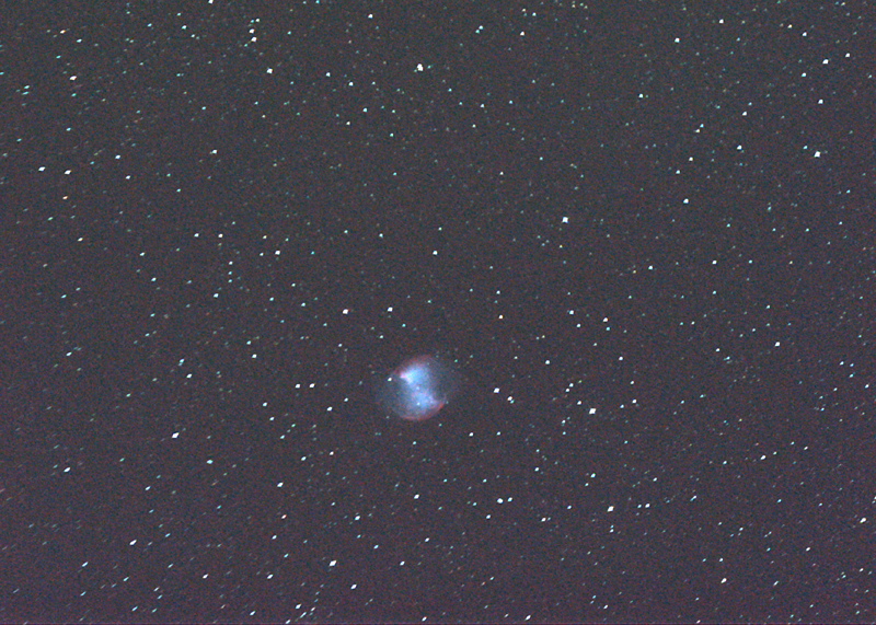

最近感觉摄影版偏冷清,我发个老作品来捧场吧。
本身主要是测试整套系统的导星和拍摄性能,所以不算很正式拍,一共拍了明帧5分钟*3,暗场5分钟*2。
这个F6的80ED像场非常不平整,但似乎很难找到合适的平场镜,就先这样凑合玩玩吧。
未剪裁全图
最後由 Simpleasure 於 2010-06-13, 17:08 編輯,總共編輯了 1 次。

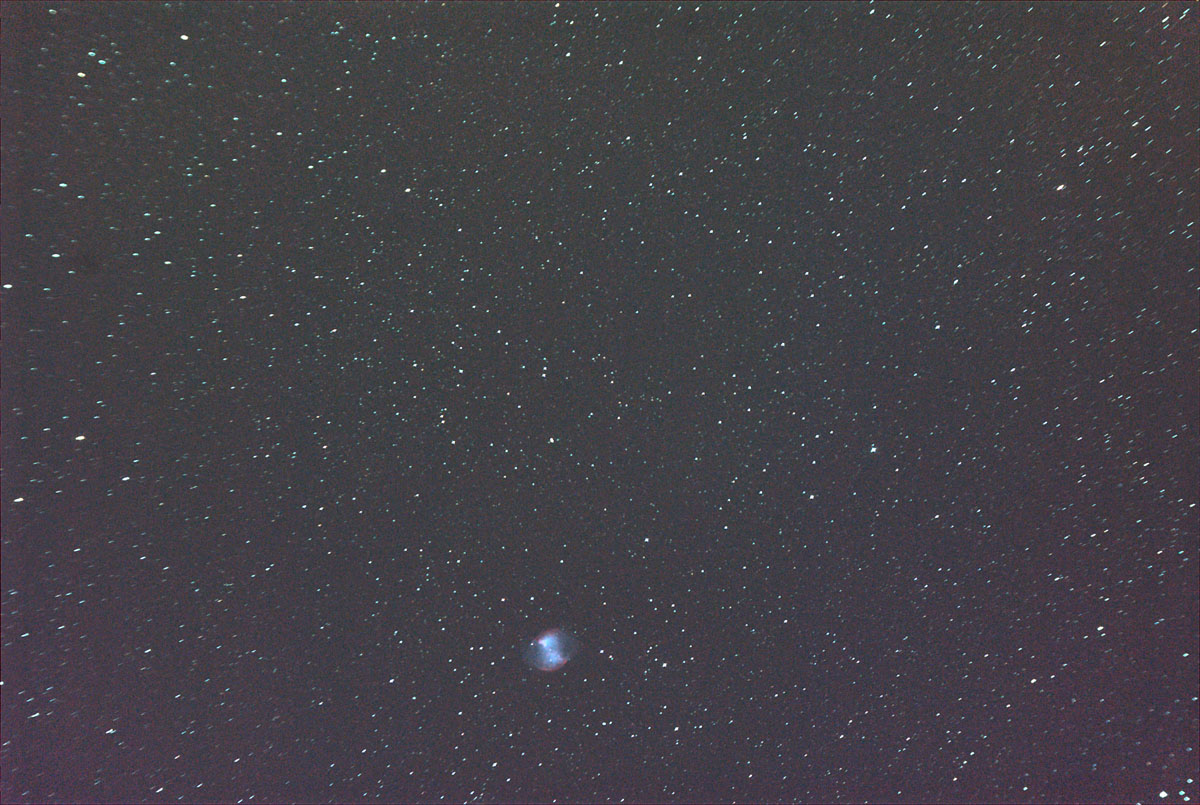

局部剪裁一下,放大后的星点不是圆的,似乎长了小犄角。说明导星还有待改善。

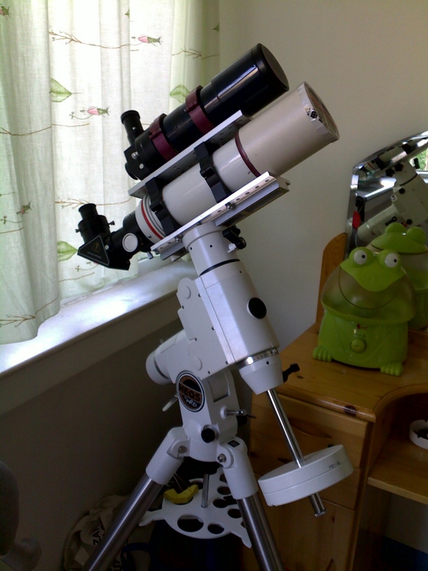

采用的设备我自己组装的一套杂牌设备。见图,我称其为我的第1.5代摄星系统。
我居住的小区在北京的近郊,光害还是比较严重的,拍摄时使用了光害滤镜,后期处理只是在PHOTOSHOP里做色阶调整。

簡單兄的導星鏡為何要這個口徑? 能否小一點? 或是純粹想除去XY微動雲台所以用大一點口徑以增加導星機會?

社长,用这个米德的ETX70做导星,我有几个考虑:
1、350毫米导480毫米,似乎可以增大导星成功率
2、EXT70是F5的,在它的视场中,几乎天空任何地方都可以找到合适的被导星,固定死就好,不需要偏轴找导星
3、ETX70是类似于C8那样的“螺杆调焦”,一旦调焦定位,不管如何搬动,焦点不会位移,类似于你们都用的焦点锁定
4、也是最重要的,因为我有这个ETX70闲置在那,不如拿来当导星镜用,闲物利用的心理吧
我一直不太明白,大家总是强调整套系统的轻巧,我想这个是有一个尺度把握的问题,以我的HEQ5赤道仪,11KG的负重高限,我目前的整套设备重量才6KG,为啥一定要减重呢?特别,北京的一些朋友也劝我将铝合金鸠尾板和云台板做减负工作,而其实我觉得这正是我要的机械强度。而如果说,搬动重量的话,我会车载设备到拍星点,重量上也不是我担心的。 :)
导星设备轻巧,这个已经成为大家都在疯狂追求的目标,甚至我觉得有些人都过于盲目了。我关注的是导星效果和整套系统的刚性,而目前我对自己的设备比较满意。 :D

談到減負考慮,其實要看是哪一種導星方案。
以LVI為例,若能作一定幅度指向調整,會有很大優勢,反而口徑不用太大,50甚至40都可以,而這個口徑及一般200mm長度下,用L型鋁質支架便可以。
當然,其他導星方案也有各自所需風格的導星鏡,例如SG4用短焦攝像鏡頭這種鋪排是很優美的。
而一般的想法,就算未到赤道儀穏定負重的臨界點,少一分重量,就多留一分強度去抵其他如陣風等問題,而導星鏡支撐也有相同情況。所以一般人都傾向於減負而已。
