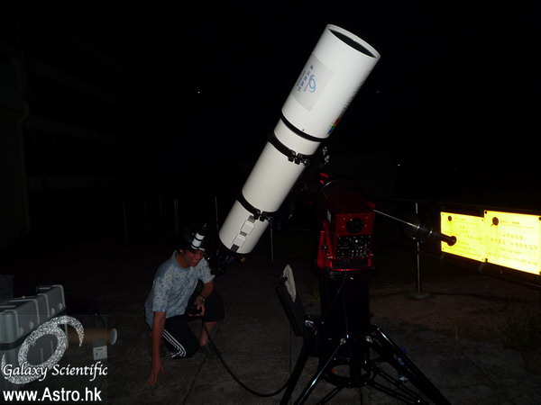

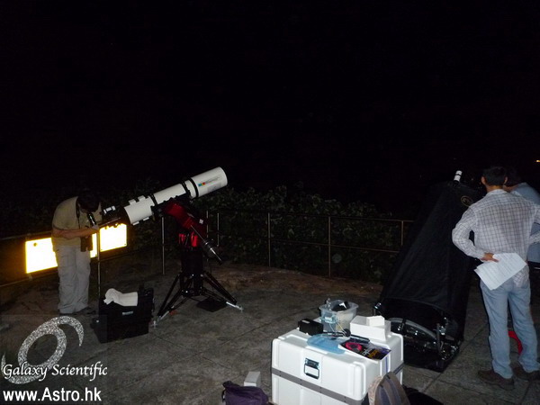

過去一年以我個人的APM-TMB 203 APO折射鏡,數次跟David的18吋反射鏡一起觀星交流,的確讓我對天文觀測及望遠鏡光學等有了深一層的認識。以下先貼一張之前的活動照,希望以後astrocafe的小組活動可以兩鏡再度一起出擊......

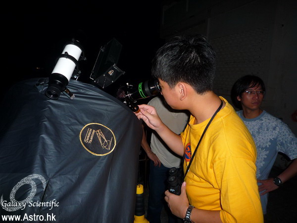

下面包著有什麼功能?

The black cloth is the lens tube....

用來遮光的,因為這鏡是開放式的truss tube設計,也可避免各種不適當的東西跌落鏡面:

這個布套對人體散熱氣流有阻隔作用,這個對牛頓反射鏡來說特別重要,因為觀測者是在光路前面的,人體散熱,包括呼吸,特別是在冬天,若沒有阻隔設施如鏡筒及布套等,是會直接干擾到望遠鏡光路上,影響影像質量的。

我還以為用來保暖.

不會的,望遠鏡不需要保暖,最好是鏡筒及鏡頭等會部與氣溫同步,否則便會產生對流,在光線上便會影響成像質量,這亦是為何在外國經常用上一個名詞叫"Cool down",因為在某些地方如美國加州,我經歷過白天陽光曝晒下可近40度,晚上郤掉至10度多點。
另外一點是對焦距變化的影響,例如一台折射鏡頭在降溫下焦距會縮短,若鏡筒物料為碳纖(好處是輕),則焦平面會承受全部變化,一些要求高的深空天體攝星者,會在調焦筒上加上摩打及溫度計,並預先"訓練"及檢定出變化系數,在遇上拍攝期間氣溫出現變化時,便會自動調節以維持最佳成像,這裡說的都是在數微米的水平。鋁質鏡筒是望遠鏡常用的材料,在抵消鏡頭溫差焦距差這一點上比碳纖好些,但注意一定要上漆,有些用銀色原身鋁管的,反而會過尤不及,因為失溫往往快於氣溫或鏡頭溫度。現時德國APM的鏡筒是用一種叫Kruppax的物料(中文版叫牛皮紙合成),你看過我的203鏡筒就是,95mm口徑或以上的折射鏡都是,這種物料在德國已被廣泛用於望遠鏡筒上多年,在抵消溫差上比鋁管又再好一些。
當然,我想到唯一要"保暖"的可能是在濕度極高時,鏡頭的不低於氣溫以防結露,在那種天氣下要不然鏡頭佈滿露水完全看不到東西,要不上一圈發熱線防露,在那情況下當然有可能在鏡頭面產生對流,但也只能是兩害取其一了。還記得那次在白鷺湖的狀況嗎?
