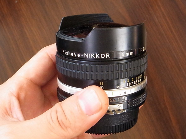

感謝小熊信任,借我一枝Nikon手動 16/2.8到台灣攝星之用,亦趁昨晚天氣良好時做了些星野測試。這枝鏡對我來說其實於98年的獅子座流星雨時,在北京已有試用機會,見下圖,但在數碼年代,要重新檢視其成像水平。
