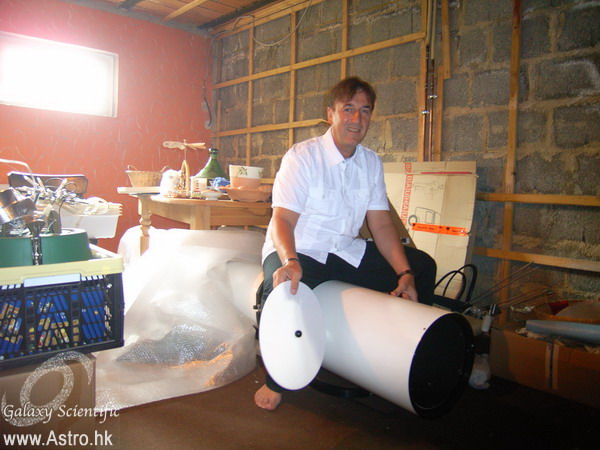

- 304/3600:全球只有兩台,實際上這口徑或以上的APO全球也不超過10台,當然APM-TMB是主流了。這款f12型號全球只造了兩台,一台在韓國,另一台是Markus私人玩了好幾年,之後賣到中國來。問他最經典的情景? 火星大衝下呈主體感的奧林匹斯山,世界上沒有一張照片可以比擬其美態。我08年到德國時看過實物:
