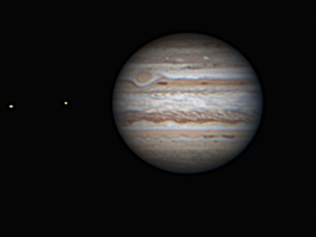

為本人去年8月21日以APM-TMB 203APO折射鏡,於香港西貢北潭涌拍攝的木星照。當晚視寧度非常不俗,以Obsession 18" UC反射鏡同場比較,在500x以上可見木衛三Ganymede表面地貎。
作為試驗性質,證實1/19秒並不比1/30秒曝光影像惡化,前者因為影像比例較大,取樣度較足而提供更細緻影像。當晚以是項設定拍攝了6段影片組成以下動畫。
2009-08-21 Jupiter movies 1-19s.gif (301.42 KiB) 被瀏覽 8749 次
剛於FTP的 "社長" 子檔案來內上載其中一段,檔案名為 "Jupiter.avi" (約850MB),以下為本人以Registax基本處理的出圖,現誠邀組員嘗試按個人風格處理並分享結果及相關系數,期待能集思廣益,讓本人及各同好進一步提升個人影像處理技術。
2009-08-21 Jupiter 1-19s0004.JPG (28.28 KiB) 被瀏覽 8749 次

終於下載完,Registax V5預設值疊加完,再至Photoshop銳利化 :)

視乎拍片時的Gamma值,木星有時會顯得平版一點,把宋兄的處理的圖在PS中的拉一下曲線,又或者色階圖中把中間值推至0.75,便會顯得立體感一點:中央亮些、週邊暗些。
另外個人取向是簡約一些,會儘量避免用PS等的銳化,因為一張拍攝理想的行星照,僅用Registax的Wavelet處理一下便夠銳利,可以直接出圖。我買了MaximDL,那個Deconvolution功能也不錯。
現時AviStack很受歡迎,或者可以試試。
注意圖中那些木衛看來有些色差,是由兩方面造成的:
1. 大氣色差,因為去年木星衝日前後,拍攝時也不超過50度
2. 由於木星自動很快,拍攝兩分鐘期間已轉動了, 以表面特徵疊加後,木衛位置便出現誤差
這個彩色木星很容易處理,稍後上載RGB影片檔,會複雜一些的 :P

社長 寫:僅用Registax的Wavelet處理一下便夠銳利
真的有比較立體,Registax的Wavelet有太多可調整的項目,所以不太會用 ;)
wolf123
文章: 100
註冊時間: 2010-02-05, 21:47
來自: TAIPEI
Re: 木星影像處理習作
文章社長 » 2010-03-28, 10:12
通常一張在視寧度好的情況下拍的影片,用第一層wavelet處理一下必可以,而我亦儘量避免用1:1,因為這個很容易把訊噪放大,我通常由1:2開始,而且wavelet的量一般是呈鐘型的,例如1:2的量少點,1:3多一點,1:5又少一點。
另外若是彩色照片,做完wavelet後要用RBG align修正一下,可以解決大氣色差的問題。這個亦是另一個素為何拍行星應用RGB而非LRGB,因為L通道有大多不能解決的問題,在減低曝光這點上又作用不大。
