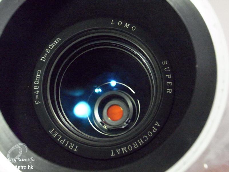

停產了一段時間,這台全球修正度最高之一的80/480APO折射鏡,會重新少量供應。
這台鏡目視性能非常強悍,配合匹配平場鏡例如TS2,可覆蓋全片幅拍深空。

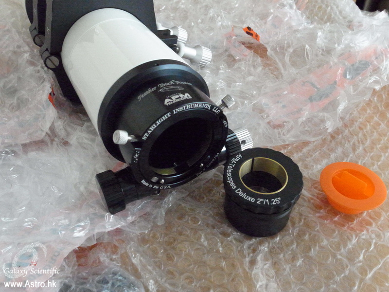

我的意思是,过去所见的镜子里面也就 LUNT SOLAR 用很沉的旋口盖子,但我最欣赏的还是以前FC-50-60口径的萤石镜的胶皮盖子设计,成本便宜,且封合效果还是不错的,合上和取下是极其方便顺手,不增加多重量!用Lunt的经历看,每次旋开取下盖子都小心翼翼,担心摆动盖子较为锋利的螺纹边缘会划伤镜片,然而这都不是围绕光学表现来看的重点!

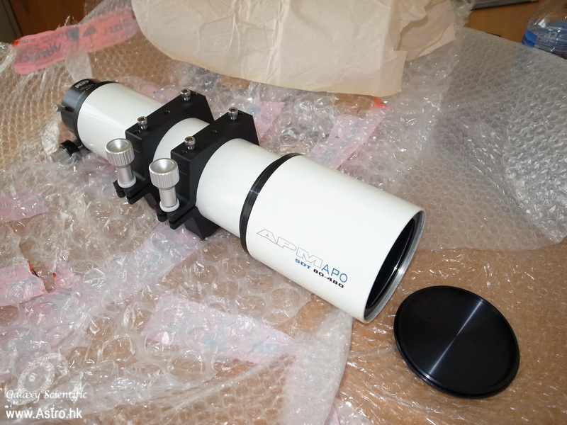

樓上的旋口蓋子不是常規的,只是APM手上有最後幾個LOMO 80/480鏡頭,找來不同時期的鏡筒裝上去而已。
最高檔的鏡筒是Matthias Wirth的,屬精品系列了。前幾年李嘉誠旗下的和黃,公司出了4萬元跟我買一台望遠鏡給一位很喜歡看星的洋人老總作為離休禮物,就是選了Matthias Wirth版本的LOMO 80/600,那鏡筒的加工精度很高,甚至接近密氣的,不旋開蓋子要很費勁才能拉出遮光罩。
