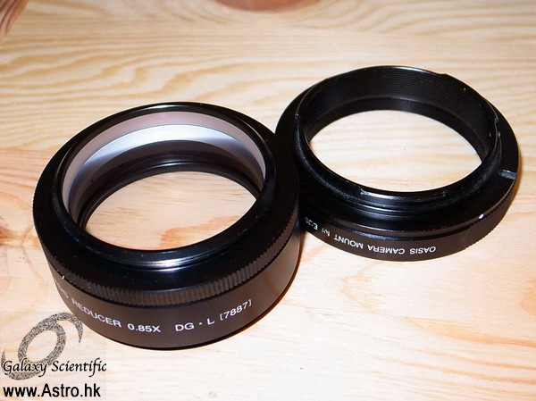

2010-07-03 #7887 平場減焦鏡到貨 :P
0.85x平場減焦鏡,下週有少量抵港。
港幣2723元 (內地同好2443元人民幣,另付香港至內地運費,可匯款至廣州工行):
http://www.sciencecenter.net/hutech/pri ... l/7887.htm
建議同時選購M57相機接環,與平場鏡本身的M57縲紋匹配外,亦符合後焦點要求,增大通光孔徑有效改善漸暈問題,備有Nikon及Canon EOS接環現貨。
港幣195元 (內地同好175元人民幣,另付香港至內地運費,可匯款至廣州工行):
http://www.sciencecenter.net/hutech/pri ... l/5003.htm
平場鏡M57至常規望遠鏡2"接環,接環可用M48濾鏡如LPS-V4、LPS-P2。
港幣305元 (內地同好273元人民幣,另付香港至內地運費,可匯款至廣州工行):
http://www.sciencecenter.net/hutech/pri ... l/7425.htm
