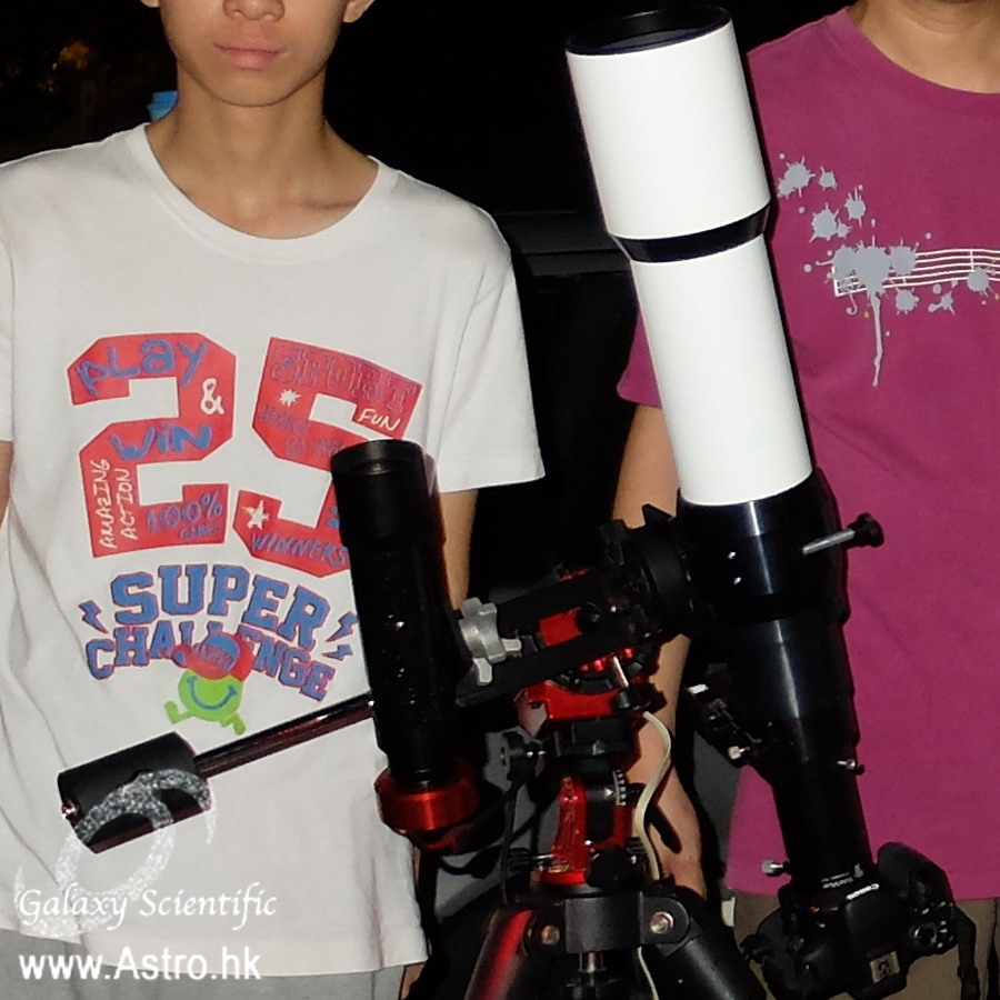

攝星鏡是APM-LOMO 80/600 (內地張冠李帶的叫TMB 80/600),口徑是80,焦距是600mm
導星鏡用了兩款,
LVI I + 星河科研社專用導星鏡,口徑50,有效焦距350mm
viewtopic.php?f=9&t=421&start=20#p25736
SBIG STi + 高橋TS40導星鏡,口徑40,有效焦距240mm,因為本來是為LVI造了特別接環,所以只是把STi推進去拉出來的手動調焦,但不影響導星精度,我在西藏的遙控天文台也是這樣的。
樓上的照片,LVI導星組合不明顯,再截圖一張,注意攝星鏡、相機及導星鏡等重5公斤,但整套裝備我仍只用原配的1公斤配重便可平衡:
DSCF7292 - 複製.JPG (164.84 KiB) 被瀏覽 17842 次

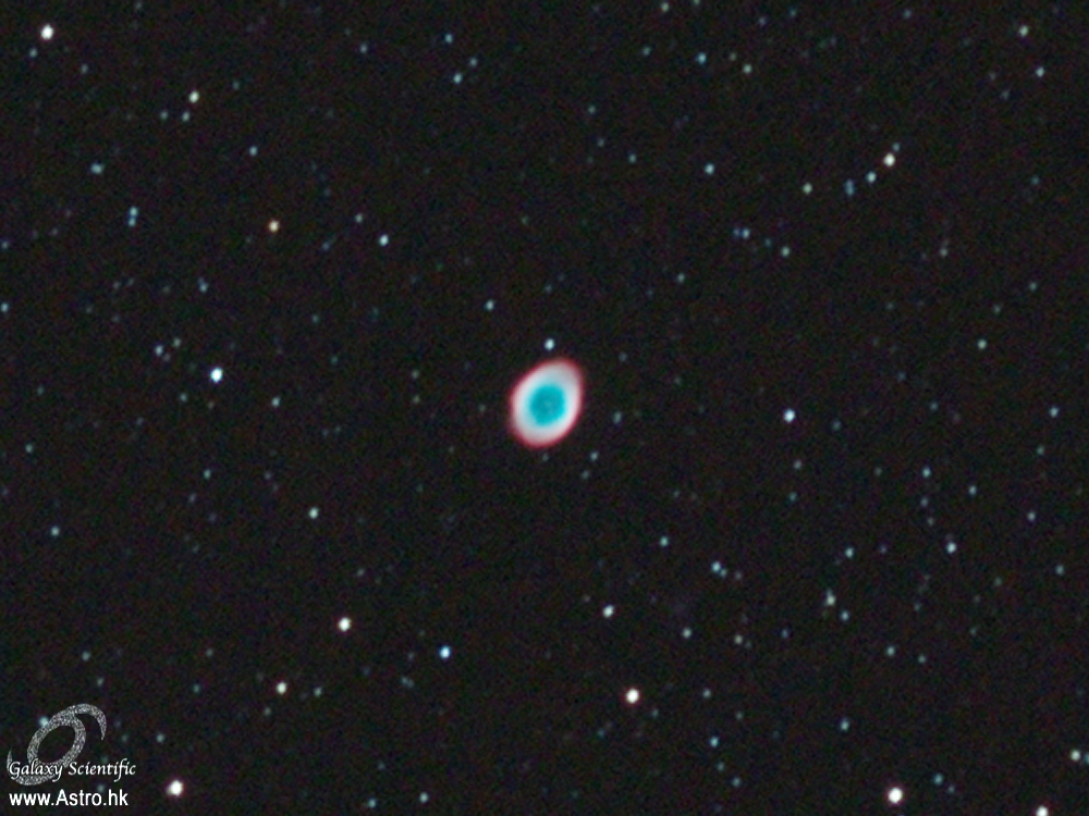

Re: Skywatcher Star-adventurer 星野攝影赤道儀 (2014-06-29 600mm 拍攝深
文章社長 » 2014-06-30, 19:37
前晚PTC拍的M57戒指星雲,處理一下出來。
APM-LOMO 80/600 APO 折射鏡 (無平場鏡)
Canon 5DII modified
LPS-P2濾鏡
Skywatcher Star-Adventurer 星野赤道儀,STi + 高橋TS40導星鏡,曝光13x180秒
氣温約28度
200% 截圖,所以星點有點柔化。
這目標是梅西爾天體中最細小的一個,600mm焦距加上80小口徑是有些吃力,當然也不是這星野赤道儀的強項,我個人認為不要以此作為Star-Adventurer的指標,加上這組合也有些剛性問題,最少我當晚應用雙抱箍而非圖中的目視用單抱箍,星點是有瑕疵的,純粹給大家一個參考而已。
M57 13x180s 200%.JPG (581.18 KiB) 被瀏覽 17750 次
