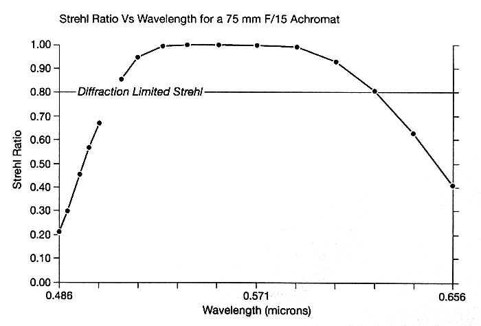

不同顏色的光,Strehl Ratio都不同。一般來說,生產商會以黃綠色光 (波長約為550nm) 做優化,所以黃綠色光的Strehl Ratio最高,紅光藍光較差。例如,當我們說某鏡的Strehl Ratio是0.97,我們指的最高的數字 (Peak Strehl Ratio),即是黃綠光的數字。
普通的APO鏡,可能只有很狹窄的波長範圍 (即是很少顏色) 達最高Strehl。相反,一支好的長焦普消鏡可能很闊的波長範圍 (顏色) 達最高Strehl,如圖所示 (取自Choosing and Using a Refracting Telescope, by Neil English)。
