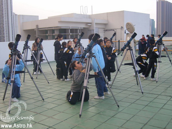

我很同意講者對不同程度學生提供不同階段器材的取向,也正是我所做的。但我希望補充一點,不同年級並不反映不同程度。所以我對中小學,以及城大天文系選修生所提供的實習器材,都是同一樣帶微動的地平式70mm口徑折射鏡,見下圖。
若一位學生,不管是大、中、小學生,若沒興趣或能力操控一台千多元,簡單易用不易損壞的地平式折射鏡,又或連自己動手找個月亮及木星土星看看也做不到的,給他再大口徑,或功能更佳的望遠鏡都無用。
我個人擁有Celestron C8達七年,感受良多,至今一直反對施密特卡式鏡用在這類普及教育用途上,其致命傷是焦距太長、視場太小(只能用1.25"目鏡)、光軸不好維護、機械性能不穏定、影像質量相對於折射、反射是最差的。唯一好處?輕便。但學校固定用的望遠鏡,又有儲物室或天文台,那輕便有何優勢?
David 寫:他也計算過如果每套赤道儀和鏡值$20,000 (有多冇少),買10套則要$200,000,比起建立整個天文台的經費並不佔很大比例,但教育意義卻很重大。
正如我樓上所說,給學生自己動手的,每台千多元已足夠。我敢說一句,香港的中小學中,有能力出動10名學生各自操作及發揮一台20,000元望遠鏡的,可能不夠10間,也可能一間也沒有。我假設一台20,000元望遠鏡,價值在於其拍攝、追蹤、導星以及光學性能,否則若只能做到簡單目視,不如用萬多元買10台千多元的鏡,然後用其餘19萬建個天文台好了。
David以你經營多年,至今能發動10位學生各自架起一台Equinox 120 + HEQ5 Pro然後自行觀測嗎?
但我的合作學校中,能夠在觀星夜或開放日時,發動幾組學生自行架起千多元的地平式折射鏡,接待參加者進行活動,差不多是指定動作。
