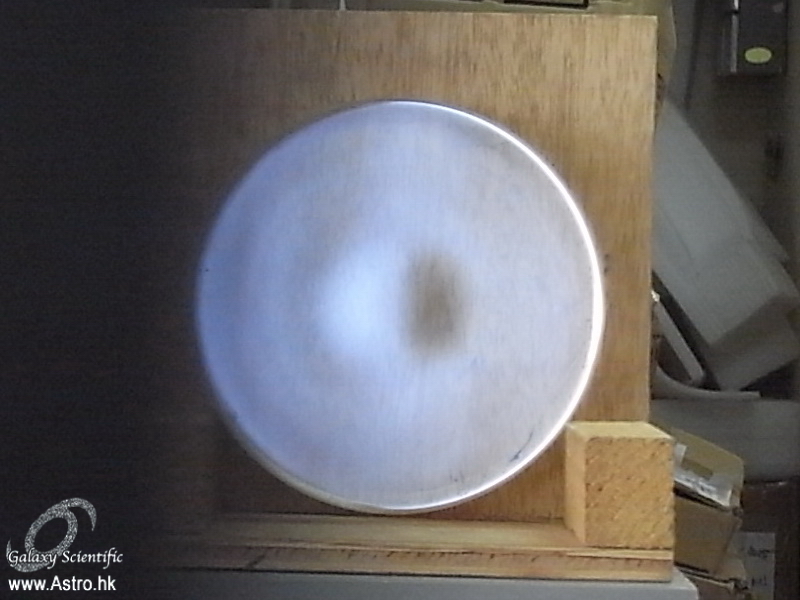

自修生的鏡片完成拋光了,今天來火炭辦公室修正及進行拋物面化。

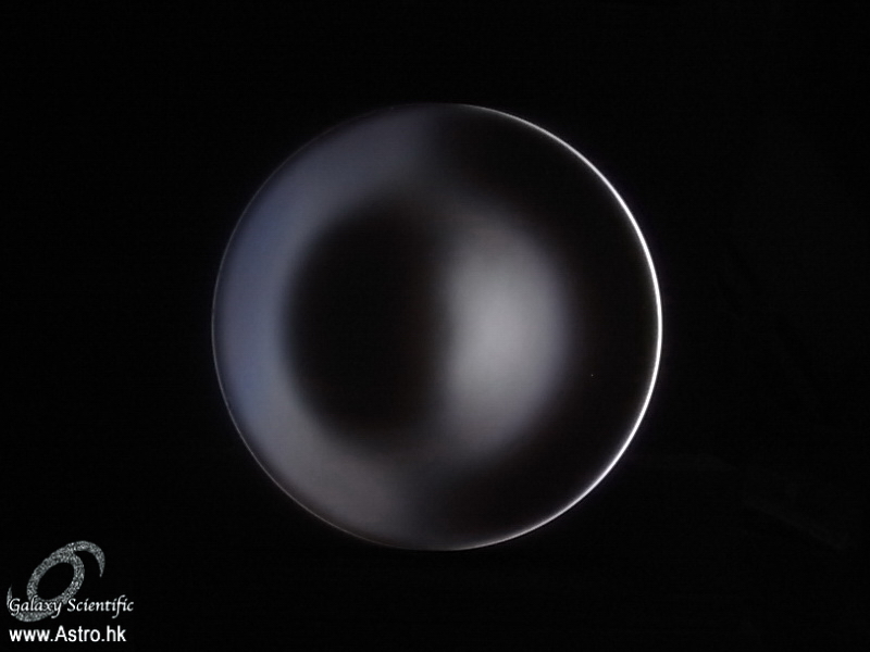

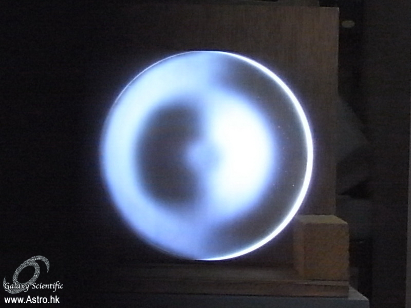

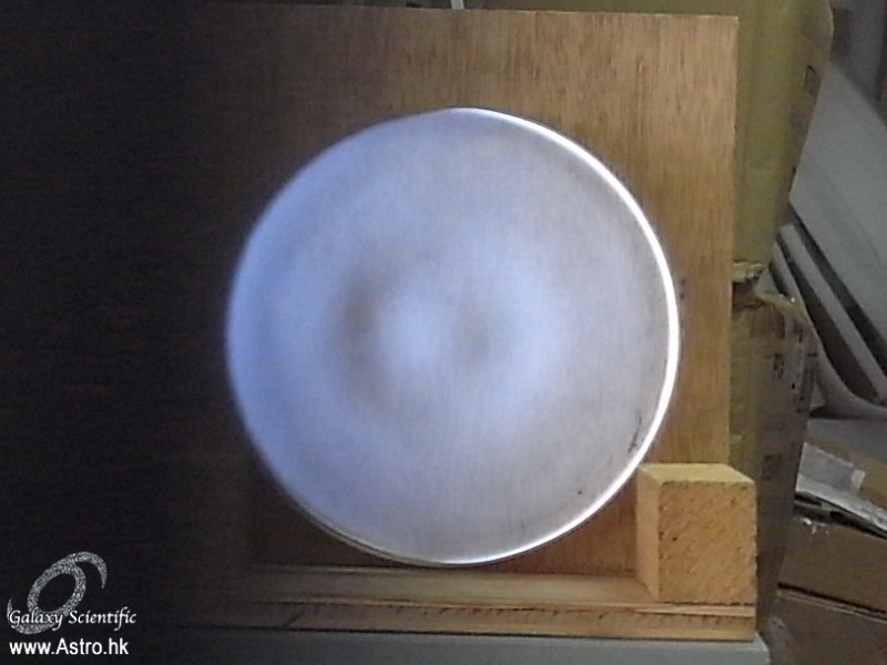

鏡片來了用刀口儀測試一下:
- 最外圍有一條一毫米多濶的塌邊,中央有一圈環型山
- 先把中央的環型山修掉,但我低估了自修生的速度,僅十來分鐘功夫,反過來變成一個洞
- 用了兩三小時以上修正中央洞,因為短行程關係,副作用是型成扁橢圓面,這是最後廿分鐘的情況
- 完全修掉中央洞後,鏡面呈扁橢圓面的型態,系數約K=+1.5 (拋物面為-1)
因為時間不足,暫定週五進行拋物面化。

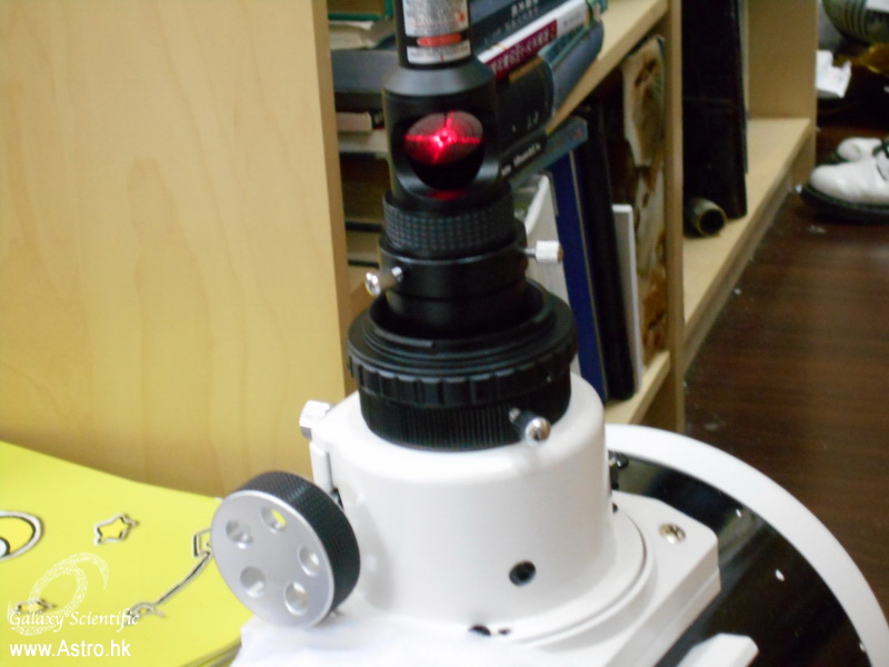

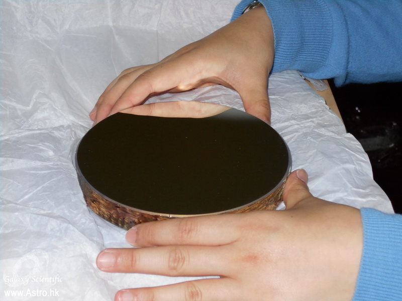

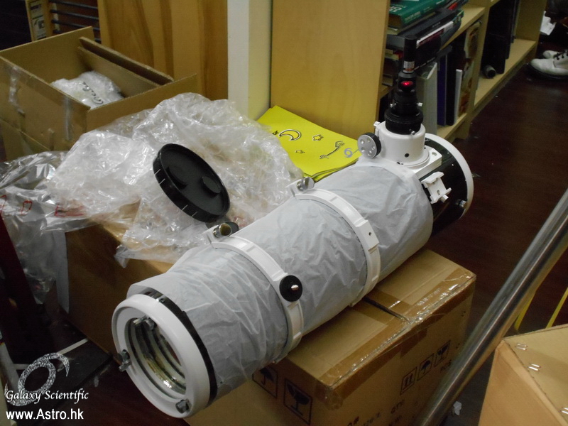

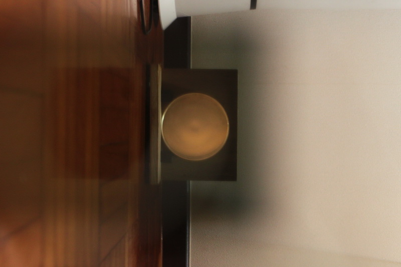

今天幫女同學C. Lee裝好她的鏡(已入讀中大),重新在刀口儀檢視一下鍍鋁後的鏡面,拋物面型態一如完成日的理想:
viewtopic.php?f=6&t=2938&start=20#p20921
因為我們想學生集中精神磨製鏡面,當主鏡造好後便採用Skywatcher標準鏡筒,以確保望遠鏡的實用性。坦白說,她這片自製鏡的水平不會比常規厰製鏡差,尤其在鏡面平滑度方面。
鏡面換上去後,焦距所差不多,光軸也十分很簡單便調好。此鏡可作深空、月面行星等攝影,第一項挑戰是週末觀星小聚時跟David的拼目視土星:

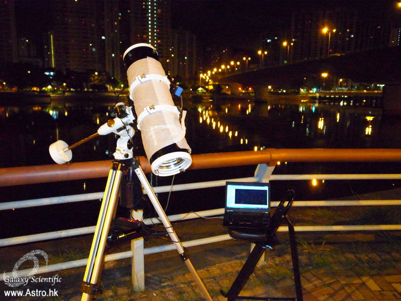

今晚小聚拿到石澳試鏡,拍了奧米加星團,以及數十段共20GB的月面,隨手處理一段,說明C Lee這台自製150牛反可塑性很高。
DMK51 + Televue 5x Powermate 投影,有效焦距3825mm

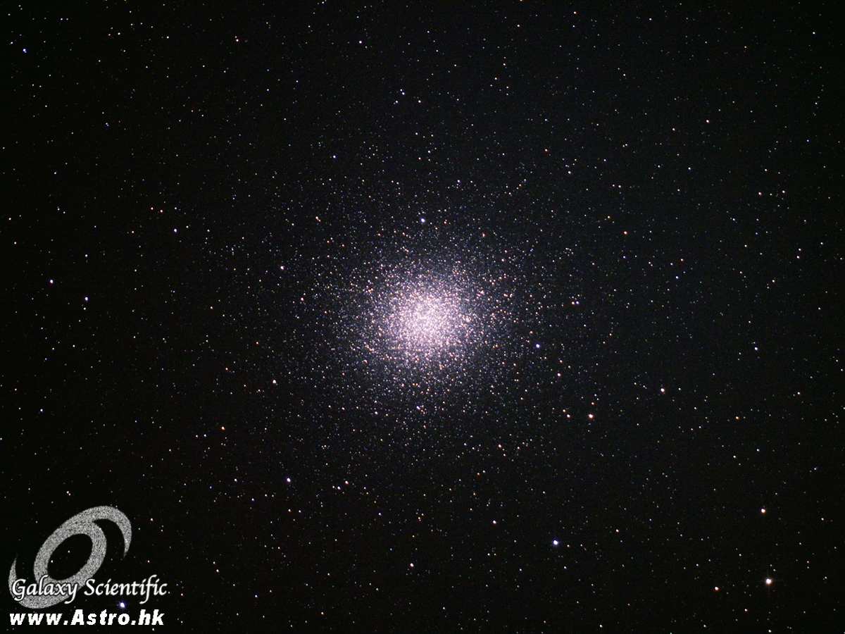

昨天在石澳小聚,用C Lee的鏡拍了張奧米加星團,沒有特別處理過,個人十分滿意:
viewtopic.php?f=14&t=3620
曝光 17x30s = 8.5min
Skywatcher HEQ5 Pro unguided
Canon 350D Modified @ISO800
IDAS LPS 濾鏡

之後回到沙田再戰月面,坦白說,從中學時集中(也只能)用3、4吋折射反射鏡,到中大時便是現時白鷺湖天文台那台12",一直很少花時間在6吋反射上,直至近日要測試這些自製鏡,才發現只要造工合理,表現還是可以不俗的。
這次用的赤道儀也很普通,就是Skywatcher EQ3 (無GOTO版),希望對一眾們愛好者有鼓勵作用。

重新處理了樓上的奧米加星團,好看些。
照片是用了Skywatcher Coma Corrector,效果不俗。

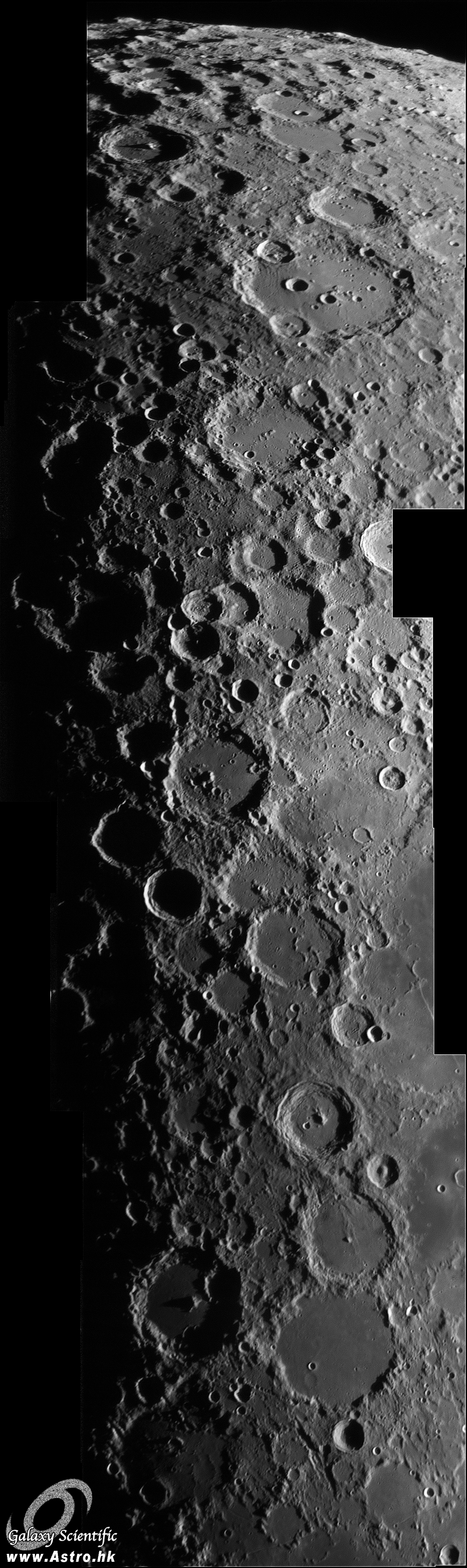

文章社長 » 2013-06-03, 20:06

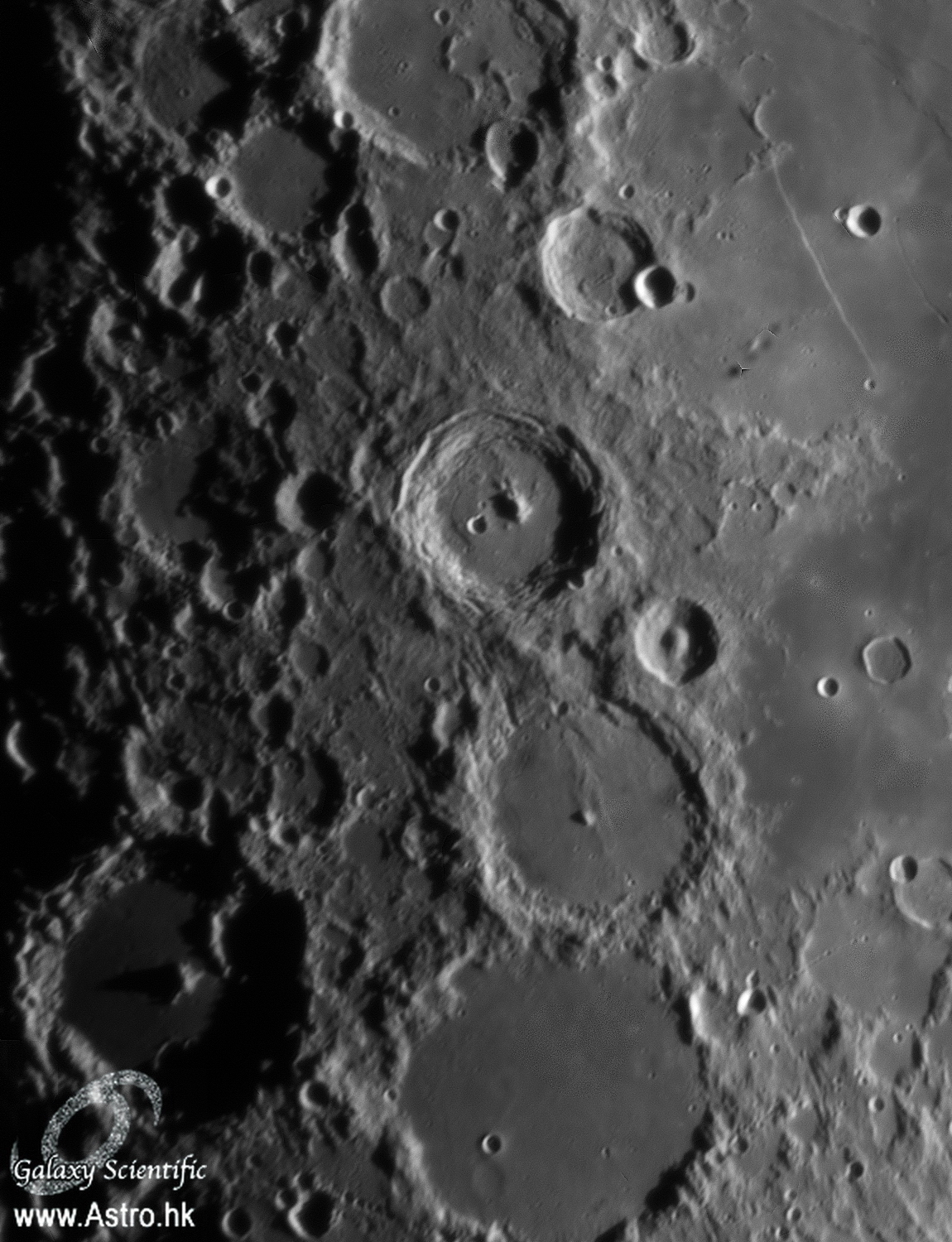

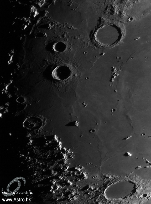

用這鏡拍的月面拼圖,4張合成。
APM 2.7x Coma corrected barlow 投影,有效焦距 2066mm,每像素取樣度 0.44"
平心而論,或許這照片不屬150反射鏡的應有高水平之作,加上我後期處理技術欠奉,所以照片尚有改善空間,但作為17歲學生的第一次自製反射鏡,表現十分值得欣賞。
希望借此鼓勵更多愛好者投入自製望遠鏡的行列,造一台好的望遠鏡,也用好自己造的望遠鏡。
Mosaic v1.JPG (4.7 MiB) 被瀏覽 379094 次

遺憾的自製150反射鏡拍攝大月面拼圖 ( 7500 x 2500 pixel )
viewtopic.php?f=27&t=3627&p=22951#p22951
