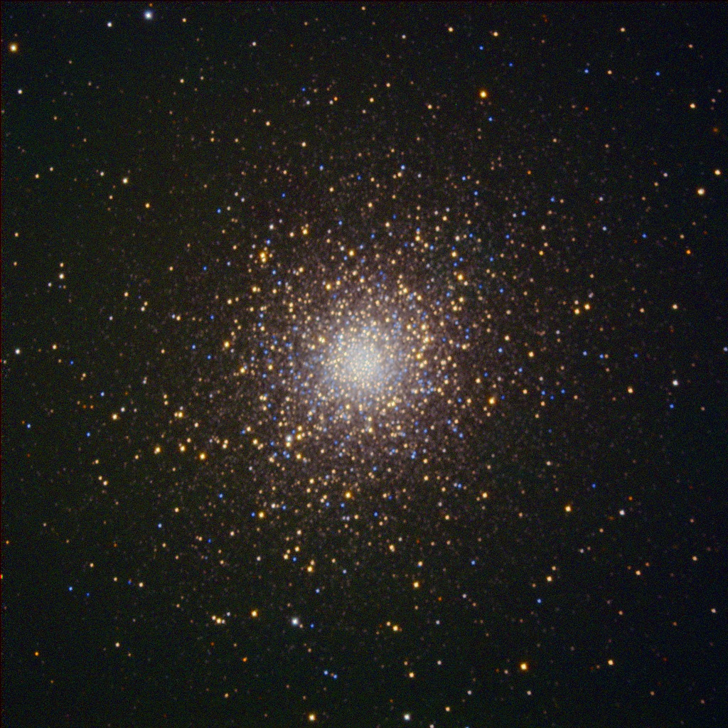

这里有两张球状星团的照片,一张是以RGB拍摄,另一张NGC5139是FLI BVR拍摄。
我现在的拍摄倾向,不会太在意是否要多拍L来进行合成。

你樓上的星團的藍色有些過份突出,是處理問題或是BVR的性質所致?  :roll:

星团里的蓝色,大多是直接反映当时所摄下的恒星,在不同滤镜(BVR)下的亮度。所以那个蓝,是恒星所发出,不是处理问题。
当然,我也加了鲜艳度,让其颜色更加凸现的。

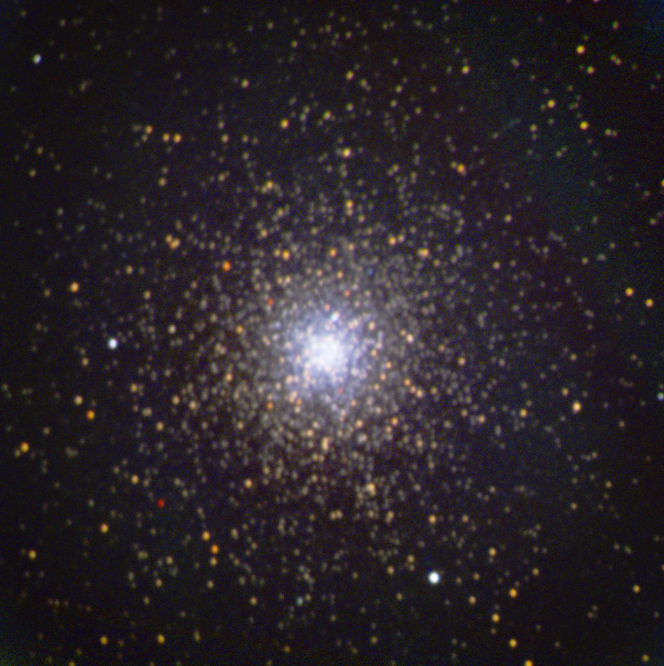

这里找到一张别人拍摄的NGC5139,供大家对比。
http://www.astropilar.com.ar/cumulos/fotos%20HR/NGC5139_2_HR.jpg

universe24 寫:这里找到一张别人拍摄的NGC5139,供大家对比。
圖檔
LRGB or LBVR?

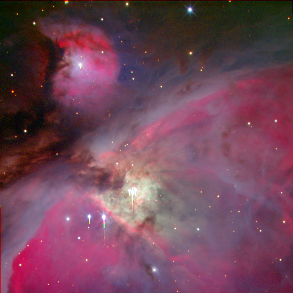

这里再送社长一张用BVR拍摄的M42。
SLT-1001E + RCOS 24"
Re: universe24 請進 - BVR vs RGB
文章社長 » 2015-09-16, 11:15
OMG.... 這張很好  :)

以上的其他照片顏色都讓我放心,但星團的總有些過份濃烈  :roll:

应该是我把色彩饱和度拉得太厉害了,原色合成不会这样浓烈的。
社长不比担心,这样的颜色表现是正常的啦。
这种色彩,充分表现恒星的表面温度,也直接表达了其目视亮度。
有艺术感之余,有充满科学价值。多精彩啊!
