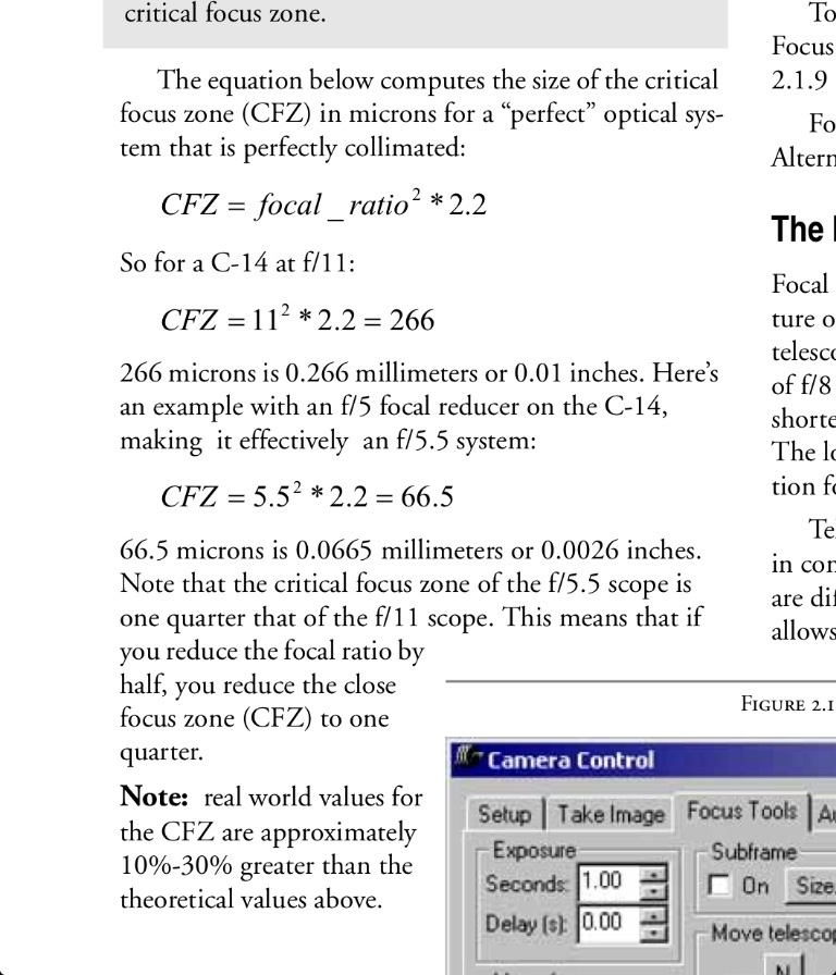

critical focus zone 178um
這個如何算出來的?
社長,我必須承認這是個參考數,有不同的複雜點的討論和簡單點的approximation.....
我的是簡化版approximation.
9x9x2.2=178.2
6.3x6.3x2.2=87.3
(摘自The New CCD Astronomy, p.39)
會聽你的實際經驗作準。

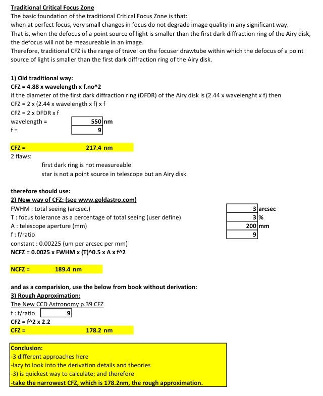

至於為何選擇這個簡化估值,因為是已比其他計法保守了。(being conservative)

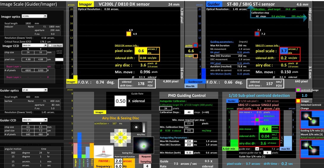

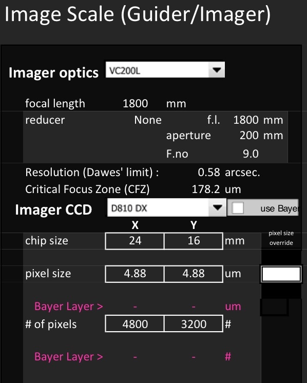

我設計了個excel程式幫助自己攝星導星用,而178um是取自:
找來這程式的documentation 給你看看為何當時我用178um這計算。另外兩個計算CFZ都太於178um。
如果錯了要修改,所以可否請教?

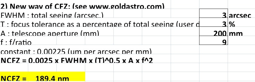

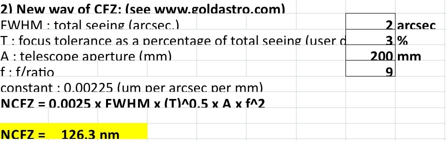

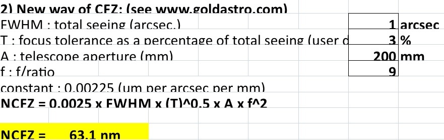

- 若換以樓上2)算式去計,不同視寧度是對CFZ有不同的要求,下圖作例:
(註:若視寧度達一角秒,CFZ63um是兩格刻度的微調,對調焦器及操作上的要求就會很高了)
