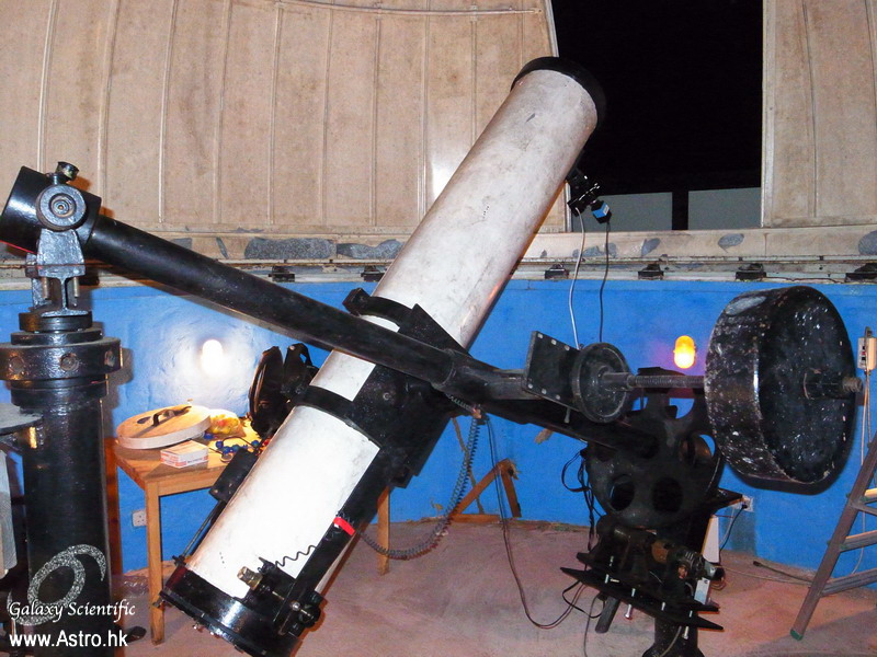

晚上從天文台回到火炭工作室,把廿多Giga的錄像檔案覆製至辦公室的core i7電腦,以Avistack作整批處理,僅數分數便完成一段一Giga多的錄像。回家後隨便拿一張出來做些後期處理,至少以第二張計,發現今晚的拍攝效果不甚理想,推斷成因包括:
- 今晚調焦筒出了些小問題,焦準未完全精準
- 赤道儀的摩打及減速波箱之間的齒輪接合有些問題,追蹤時有些震動,震動頻率也吻合
- 視寧度不算好,但影像未至於這麼差,至少在電腦屏幕上所見頗震撼的
- 以Avistack自動化疊加的系數,未完全優化?
- 白鷺湖天文台的古董越軸式赤道儀及我當年造的驅動器沒有月球速,月面在像場內不斷漂移
今晚也試接上LVI導星器,但追蹤時有些震動很困擾,可能要花些時間做些改良工作了。很慚愧,擁有白鷺湖天文台足15年了,至今從沒認真拿來拍照,大多用來目視及推動科普活動,或許是時間完成這最後一個環節,拍些好照片作個交待了 :oops:

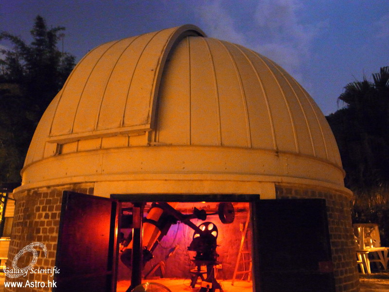

這台鏡在視寧度最好的時間,能看到土星恩克縫,Astrophysics 130 f8下的木星景象也能看到,但始終相隔十多年,今天換了地方,白鷺湖天文台四週的樹木高大了,而且天文台本身磚牆結構,散熱影響視寧度,所以不能跟203APO比較。
雖說主鏡是好,但最近赤道儀有些問題,加上環境問題,照片連好一些的203牛反也比不上。看250牛反的水平是這樣的:
