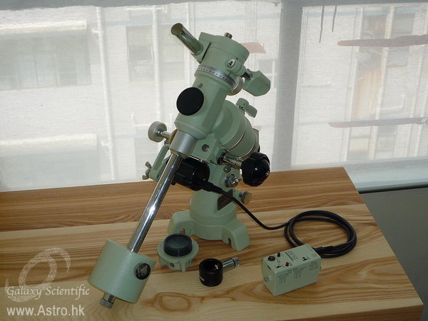

社長 » 2010-08-05, 11:13
有點雞肋的味道 - 食之無肉;棄之有味

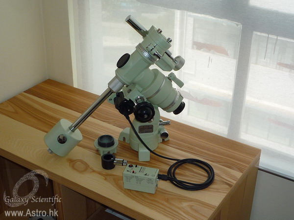

搬了辦公室,比之前的寛趟多了,在儲物櫃上放了一個擺設。這個年代,拍星已不追求機械精度,因為配個LVI自動導星器,Sky Watcher這個級數的赤道儀也可作長時間高精度拍攝,所以歐洲數年前為這類赤道儀開發的如FS2等電跟系統已沒落。
若作廣角星空拍攝,現今數碼年代,很多時間曝光也僅在三五分鐘水平,只要鏡頭不長於100mm,一個很普通的赤道儀或追蹤器都可勝任。
或許有一個用途比較實在 - 太陽觀測。

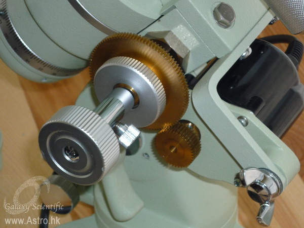

去年7月到蘇州拍日全食、今年初到雲南拍日環食,以及日常拍日珥變化等,基本上這些流動性的設備無可能精確對準極軸,那減少赤道儀的週期誤差也有其一點功效,至少可以減低一部份煩惱。而P2Z據說週期誤差很低,或許稍後用來做些實驗。以APM-LOMO 80/600 APO折射鏡配LS75F日珥鏡,用在P2Z上也剛好。
當然,第二代LVI可作單軸導星(其實第一代也有辦法間接做到,不過設定會麻煩一點),或許P2配LVI可以應付一些中焦段高機動性的拍攝環境,例如300/2.8鏡頭拍彗星或大面積深空等的工作。
總括而言,我近年心態有點變化,個人注意力已從赤道儀轉移光學上,所以赤道儀越用越粗,因為這個環節已不影響拍攝效果,但從感性上,仍很愛這些機械精品。
或許,這個赤道儀又會重蹈我其他的覆轍,不久就會出讓.... :oops:

先不談機械精度,純用user friendly角度去看,很多人都認同Sky Watcher的赤道儀從架設、操作方面看,都比高橋好,Vixen也比高橋好,甚至負重可以達200公斤的派拉蒙赤道儀,我用數分鐘,僅用8顆手擰縲絲便可連鏡整套架起來。
高橋的腳郤仍是那麼老土的設計,所以我會改用HEQ5 Pro的短腳,甚至再改短一點,例如縮短時是30公斤、伸長是高60公分便夠了。

可能你的是P2,我的是P2Z?
要改到HEQ5 Pro的腳架上還是可以的,車一個轉接環便可以,鋁腳的負載力是夠的,但太多縲絲,沒鋼管那套那麼方便。
論高橋的赤道儀,耐用是其一大亮點,97年到加州拜訪香港太空館館長廖興齊先生時,他的NJP就是用來承250馬克蘇托夫望遠鏡,放置戶外10年也無事。
但我最不喜歡是其太古老保守的設計,相對於HEQ5 Pro, EQ6 Pro等一體化設計,太多部件外露,也太多零部件要調較上緊,那是很煩的。
我對這個擺設有些想像,但說不定也會步我之前的高橋Sky Patrol及五藤光學Mark X後塵,沒多久便賣掉。
註:我的五藤Mark X赤道儀出品於80年代,但極軸鏡也可以用至2040年的。

回到正话题,很多时候P2 感觉有点头重脚轻,所以很多爱好者的P2摆出来不大好看,厂家长年累月没有注重脚下面的设计。

我不喜歡神化赤道儀的精度,除了派拉蒙啟用PEC後可以把週期誤差降至視寧度以下(<2"),其他品牌都是常規的機械製作而已,去年我用了幾個Astrophysics的名額,有好幾個不同型號的赤道儀經手,造工的確是低一檔的。
論五藤Mark X,若用常規三腳架支撐,105、135焦段我很放心拍它10分鐘曝光,180、200可能會有個別照片失敗,我當年已經用上了漂移法去精調極軸了,但週期誤差還是看得見的,德式赤道儀的第一代Sky Patrol也相若。
所以我的結論是不要迷信單軸導星,很多照片在100%檢視下仍是過不了關的,若我用300mm鏡頭拉線三五個像素,我不如用180鏡頭精確追蹤拍攝。
P2Z可以用HEQ5 Pro的短腳,會穏很多的。
