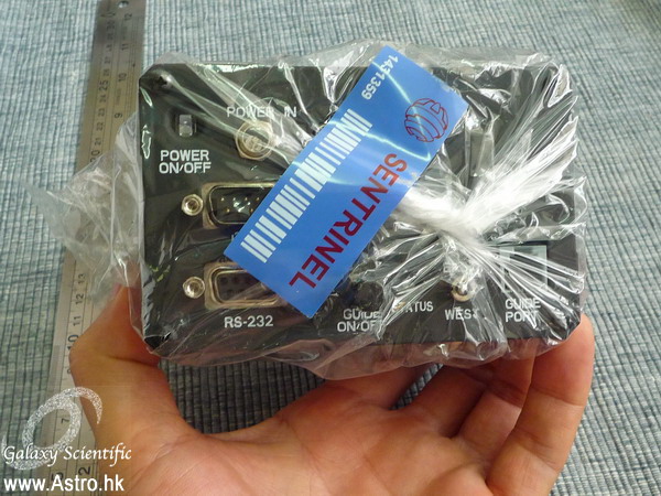

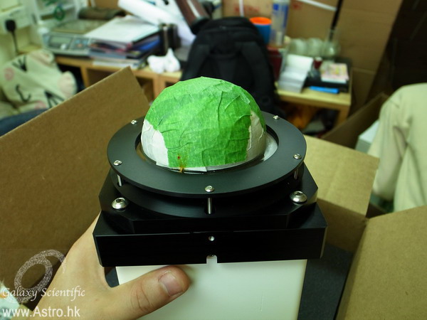

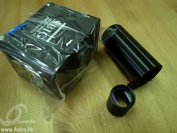

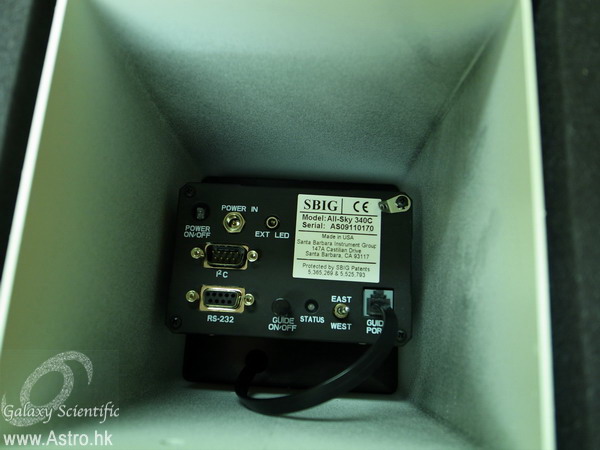

我作為SBIG代理,曾跟SBIG的老闆Michael Barber通過電話,他表示SG4是SBIG的入門級導星器,主要服務使用單反拍攝而又不想帶電腦的用戶,對於進階用戶,若用冷凍CCD相機等拍攝,應選同品牌的ST402及Remote Guide head等裝置,我手上有ST402,但沒多用。SBIG一向不賣平宜的東西,或許是他們的商業取向吧,US995我們覺得不平宜,但SBIG認為是下限了。注意下圖,SG4加了一個魚眼鏡及外殼後就是他們的All Sky Camera了,我月前才賣了一個給香港天文台,所以SG4的機身也不是一個專注的導星器。

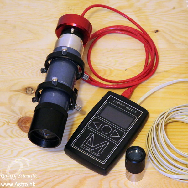

SBIG最優秀的是其guiding algorithm,導星比例可以達1:5,有些同好說1:8,甚至個別情況達1:10以上,一般所見以100mm鏡頭裝在SG4上(例如SBIG的efinder,我也有現貨供應),指向任何天區都可找到被導星,而且其靈敏度特別高,能夠以很暗星的去導,在這個情況下,例如用500mm攝星鏡,只要把SG4整個固定在望遠鏡抱箍的背板上便不用調,很堅固不會有剛性問題。下圖是SG4及efinder,很細小的:
當然內地亦有報告說,若攝星鏡焦距在800、1000水平,導星鏡就要長些,支撐方面也一樣有剛性問題,這個優點就會消失。見下圖,這個導星器的缺點是某些設定要通過電腦進行(serial port),而且重量達600g及體積不小,不能用於偏軸導星器上(off axis guider),若攝星鏡焦距長些,要接在導星鏡上,很容易出現剛性問題,導星星點拉線。

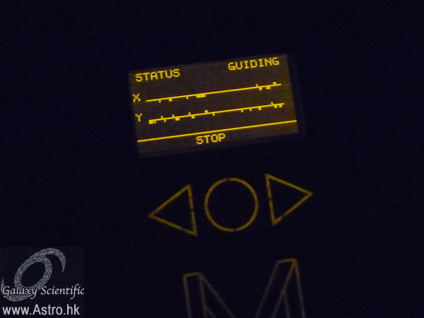

LVI的好處是完全不用電腦控制,與SG4最重要不同的是,導星時我可以看到實時狀況,究竟當時視寧度是否有問題? 又或者導星器表現理想而星點拉線? 赤道儀是否疲於奔命應付機械空程? 我認為那個版面很重要,而非由SG4一個黑盒拍攝完畢,星點仍拉線才去想原因。

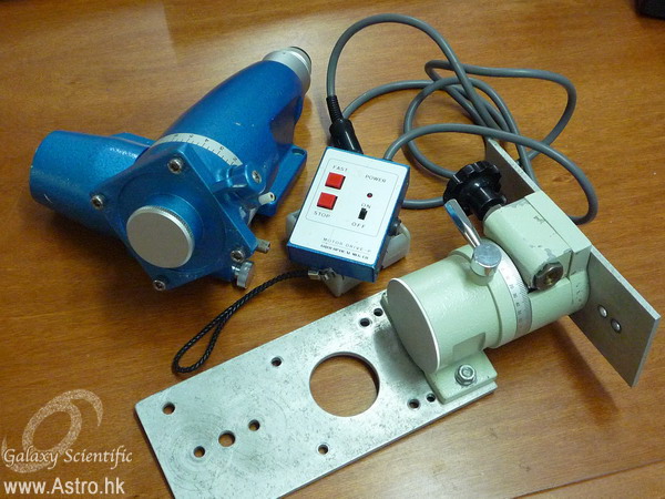

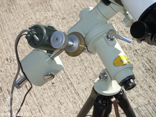

至於單軸和雙軸赤道儀,我相信很有發言權,我用過的單軸道儀包括,Vixen GP、高橋Sky Patrol、五藤光學Mark X赤道儀,資深人士都應該知道後面兩個代表什麼水平的東西了。

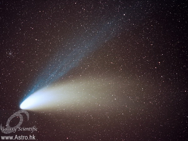

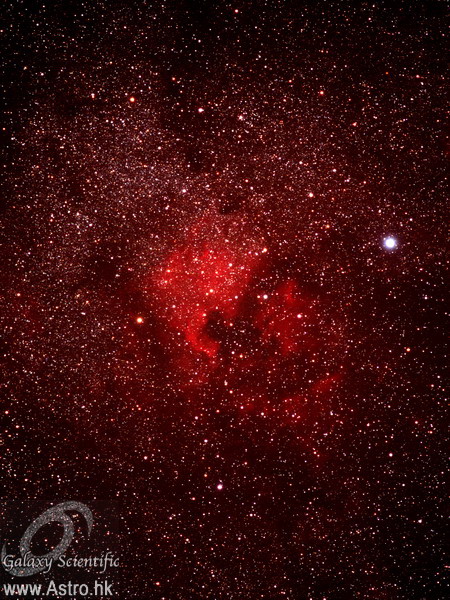

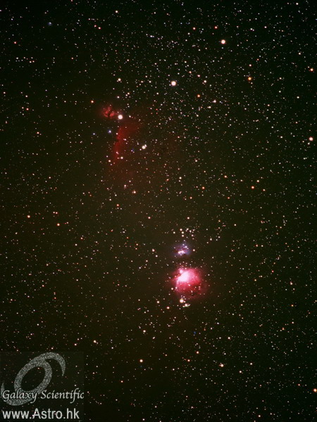

當年我帶這些赤道儀遠征時,就是取其輕巧,包括97年到興隆拍海爾波普彗星、98年到到興隆,午夜流星雨來臨時拍深空。我只能說,若你調極軸是完美的,你拍星是否拉線就取決於赤道儀的週期誤差,以及大氣折射,所以高橋當年也只能保證以菲林的解像度,200mm鏡頭過中天時盲跟20分鐘而已。問題是,就算連Paramount派拉蒙的開發人,用上T Point也只能於30分鐘內把Paramount的極軸調至2角分以內,那我看若作長時間曝光,極軸偏差造成的漂移就不可忽視了,看我當年以五藤光學Mark X赤道儀追蹤,以180mm鏡頭曝光15分鐘拍的海爾波普彗星,很接近規格極限,當時的體驗是,因為只能以相機腳架承托,不夠堅固,而且極軸鏡不容易精確微調,所以一不小心,照片便很容易拉線,以數碼單反解像度更高,這個時限更短。以下這些照片,是當年用Nikon F機身(當然是全片幅)拍攝,以這個比例下放出來可能不察覺,但一經放大便或多或少有點些拉線,都是週期誤差及極軸偏差造成的(視乎拉線方向)。若你認為拍星不用這麼細緻看,倒不如買台短些的鏡頭,又或者省下貴價赤道儀的錢算了。
所以我會說,那些便攜赤道儀如你說的高橋Spaceboy、TGSP、PZ2和Vixen Photoguider,以及我自己擁有過的Vixen GP、高橋Sky Patrol、五藤光學Mark X赤道儀,要同時面對兩大敵人:週期誤差及極軸精度。但若能夠用上雙軸導星,前者可以完全解決,後者可以把死線推至常規曝光時限以外(例如20至30分鐘),即也同時解決了。對於盲跟,我個人取向是不認同,因為以減少曝光時間去增加勝算,有如賭運氣一樣,而且照片放大100%出圖時誤差仍會很明顯。所以若我作盲跟,只會限於全片幅的50mm以下的廣角星座拍攝,例如稍後我會和Willis搞個小組測試,以EQ1裝單反拍廣角星座。但100至300mm這個範圍我認為合理的方案仍是自動導星。

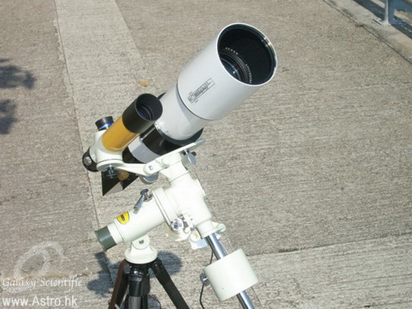

Vixen GP2和GPD2這兩個型號我沒經驗,只用過GP,感覺很好的,但要注意ST4導星口,第二代LVI可以解決這個問題。在日圓匯價高企時,要算清楚性價比。我樓上的廿多年歷史高橋Sky Patrol及五藤光學Mark X赤道儀,於去年眼見Sky Watcher推出新的EQ3 Pro(應該是全球最細小的GOTO赤道儀)以及意大利推出LVI導星器(解決了我多年夢想,不像SBIG ST4或STV般耗電而又不用電腦的自動導星器),兩台單軸赤道儀就馬上分別以5000元及3000多元賣出的,買主很高興,因為他們喜歡高橋及五藤光學這些經典,精度也很好,但我則選擇用在一台5000元但可雙軸導星的EQ3 Pro及綠色版HEQ5 Pro上,因為我的個人取向是,APO折射式望遠鏡可以傳世,但赤道儀是損耗品,是用來幹粗活,要戰死沙場的,而單軸無論如何也不能跟雙軸配自動導星相比。而且很少人留意一點,若雙軸帶GOTO的赤道儀不配自動導星,但仍有一個比單軸優統傳赤道儀的優勢,就是GOTO赤道儀往往附設PEC的週期誤差修正系統,只要做一次後儲在記憶體便可(每次要Park赤道儀後才可關機),那就算盲跟的精度也高很多。所以就算我的上萬美元Paramount派拉蒙赤道儀,也不會追求本身的機械製作精度,而是會用PEC軟件修正的,經修正後,誤差會在2秒以下。
Skywatcher EQ3 Pro、EQ5 Pro和HEQ5Pro比較,前兩者是取其輕攜,特別是EQ3 Pro可以連短腳整套放進行季箱手提上機,例如我去年拍日食時就是連鏡連相機及赤道儀全部一個手提箱上機,若衣服不多一個背包放好,全部不用寄倉。

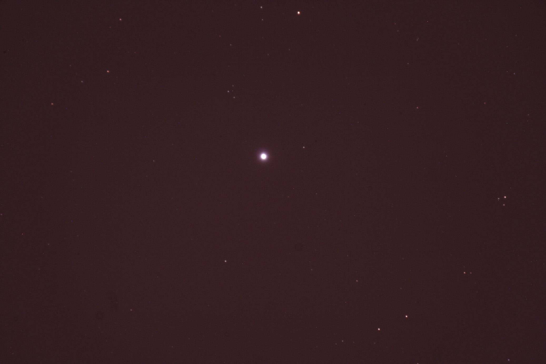

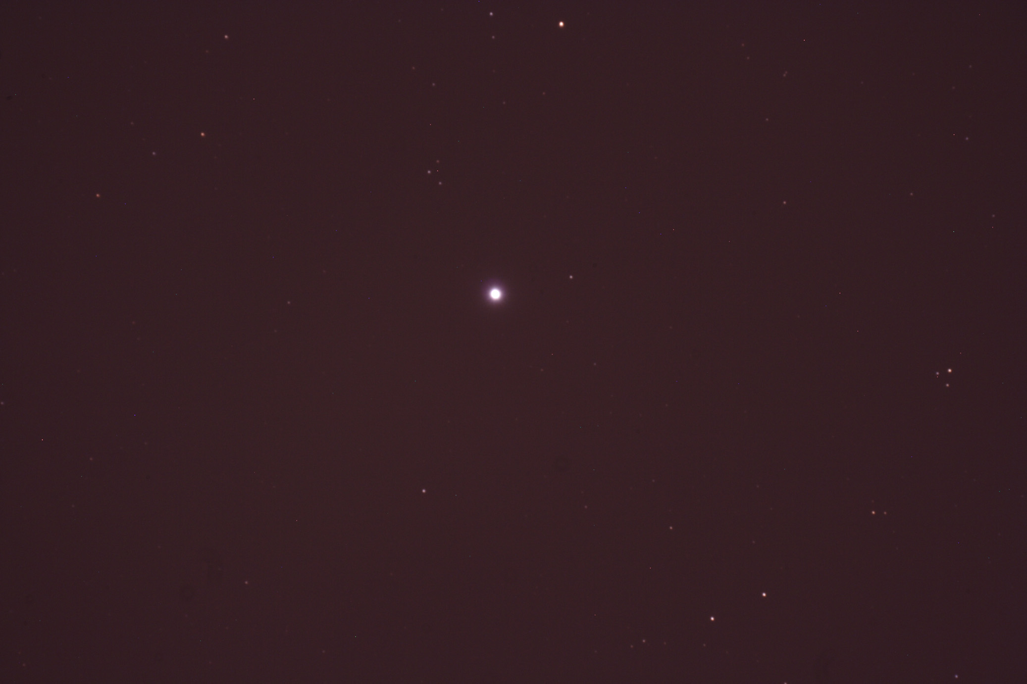

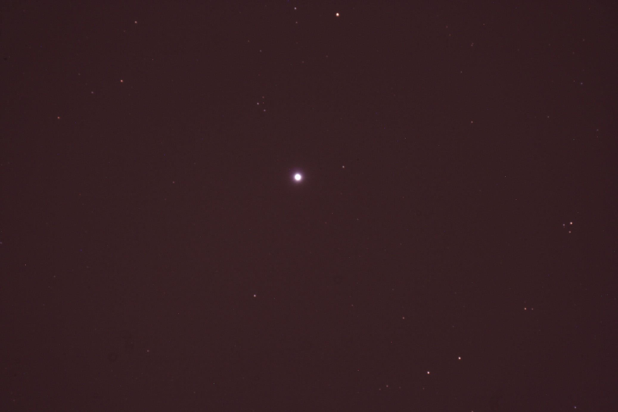

技術性的問題我也分析不了,雖然我的LVI沒在高山開光成功(因為SS2K出問題),但之前在家裡陽台測試過,覺得修正上好像比較順暢,速度比較快,PHD我沒使用過,打算下載來試試看,我之前用Guidedog,現在用MaximDL,我在陽台測試的環境是沒辦法對極軸的(因為北方是大廳,只能將EQ5粗略對準北方後,用SS2K指向某一亮星,相差的位移直接手動調整MOUNT的仰角及水平,使主竟對準該亮星,就這樣而已,然後用Skywatcher 705Az3導MAK127,350D設ISO100連續性的曝光3張,每張都是180秒左右,我覺得每張星點都是圓的,就直接收赤道儀了,因為我很滿意。不能久曝的原因是,我沒有光害濾鏡,在台北市整個畫面會變白,三張九分鐘的曝光你能說LVI在做白工嗎?原始3張RAW檔我放在這邊http://wolf123.myweb.hinet.net/raw.zip,如果有興趣分析,又連結的到該URL就自己下載來看看吧!我現在只能等社長修好我的LVI CCD了 :cry: 不然也只能用MaximDL撐著,我的Skysensor 2000也需要再次的重新開光 :mrgreen:
下面附上去年5月60%大小的原圖,拍攝資訊依然存在,有興趣看100%的RAW檔就去上面下載吧,該亮星名稱我忘了,在東南方上空吧。
