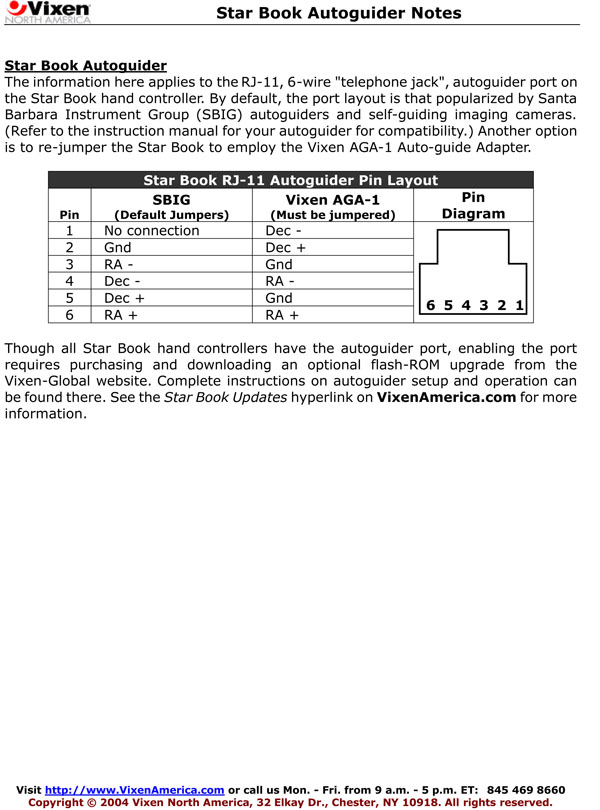

3. 至於你的VIXEN SXW 赤道儀,因為我們手上沒有,但按LVI回覆表示,這台赤道儀是可以用第一代LVI驅動的,但要選AGA-1型式(見下表)及加一個Shoestring Astronomy的Skysensor adapter,Vixen這個赤道儀有點特别,其ST4型式不能以LVI直接驅動。當然你也可以兩個型式都試試。
Starbook pinout.jpg (120.6 KiB) 被瀏覽 20244 次

文章Henry Wu » 2010-03-04, 08:51
看起來我只要製作一 "跳線轉接器" 即可連接 Auto guide 了. :)

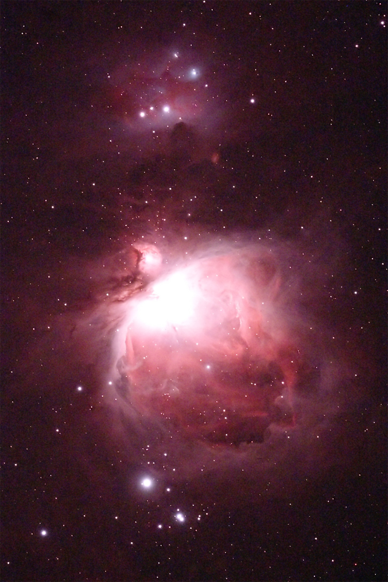

以下是David在11月24日當晚的作品,Canon 350D配APM-TMB 105/650單張10分鐘拍攝,
但放大100%時發現視場邊緣有拉線,原來極軸偏了導星場旋,那不是導星器或赤道儀的問題了。
但我以極軸鏡重調極軸後便出品完美
http://www.astrocafe.hk/viewtopic.php?f=9&t=31
