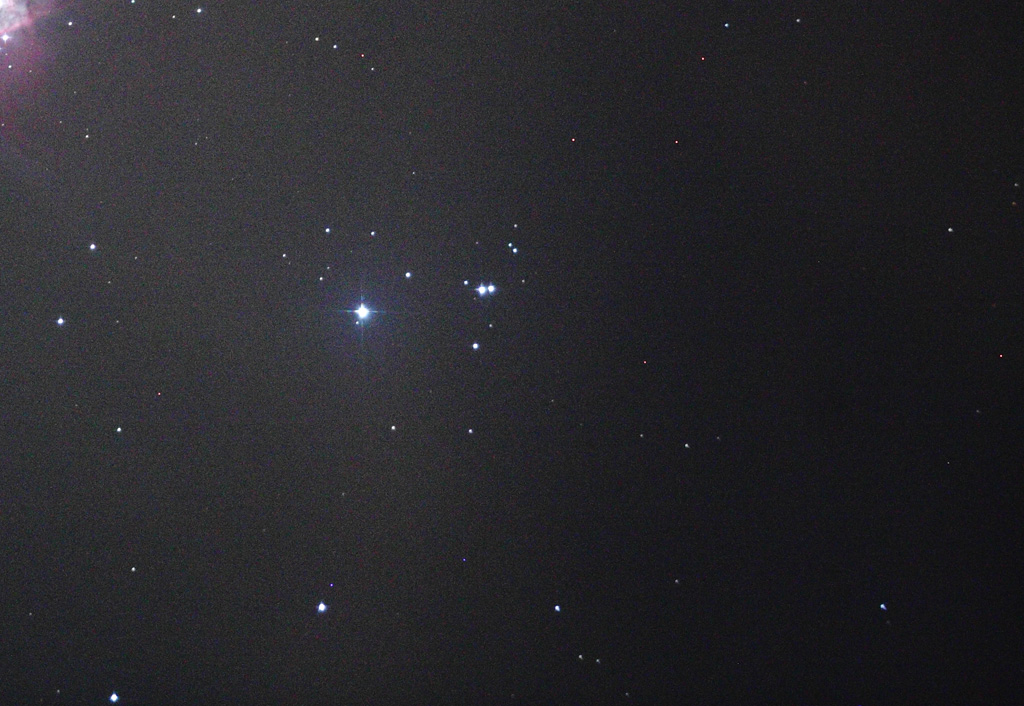

主镜与副镜买了整7年之久了,听卖主说是Mizar的镜子,镜筒是托朋友帮忙做的,由于之前未能在DSLR上对焦,所以一直搁置着,一放就是7年之久,不过2009年的时候有带它到杭州观测日全食。
去年帮它找来了adapter,可以跟DSLR合焦了!

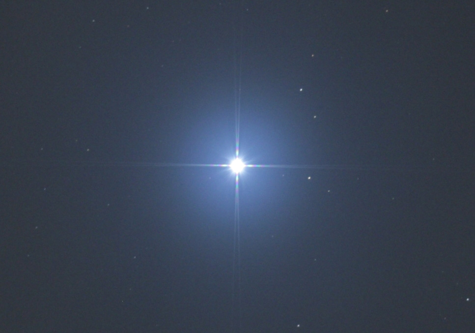

天气没有很好,但用来做星点测试观测,问题不大。

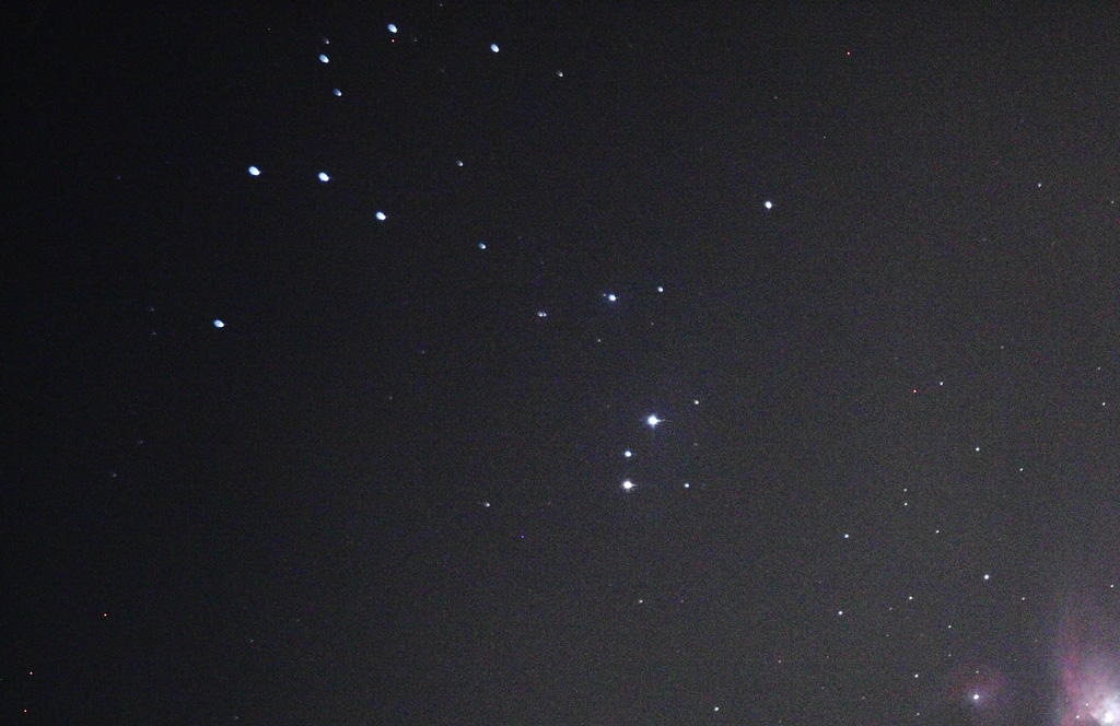

中央星点看起来还可以,到了边缘就...如果加coma corrector不知帮助有多少...?
这里也附上两张照片角落的星点照,分别是左上角与右上角
M42那张可以看见vignetting,而星点最好的范围就刚好是vignetting的大小。

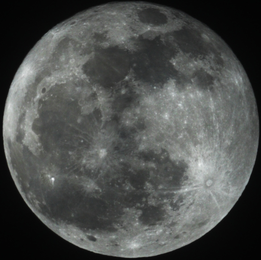

月亮照片没有sharpen....

我的是f7,加了彗差鏡在全片幅下表現不錯的,f5問題也不大。
viewtopic.php?f=20&t=886#p8466
若是全片幅的話,Skywatcher的照明度平均些,因為用了M48的相機接環,彗差鏡的通光徑也大些。若是一般T2接環的,APS片幅沒問題,再大的話暗角就明顯了。
有個說法是Ross type的彗差修正鏡會引入一定球差,那對目視的影響最大,故Televue Paracorr會好點云云,但我不清楚對攝影是否有影響,因為那是兩碼事,要在Cloudynights上多找些資料才知道。

由于合焦后的伸缩空间有限,加上修正镜后恐怕又不能合焦了,而且合焦只能通过M42转接口....我看目前MPCC最能解决我的问题...又要出血了... :cry:

我手上有MPCC,也有Skywatcher彗差鏡,就是沒時間去試,否則便可以幫上你一把了。
我印象中,至少Skywatcher的,是不會吃掉後焦點的,即若你用單反什麼都不加都可以合焦,就餘僅淨下1mm調焦空間,加了彗差鏡仍可以合焦。
但這點要證實一下,暫時不要作準。

Skywatcher彗差镜也跟MPCC那样对任何牛反都有效?照社长的说法,其实加上彗差镜也真的能够对焦哦,那样我只要车一个M42转接口 就能上我的牛反了。 :roll: 8-)

universe24 寫:Skywatcher彗差镜也跟MPCC那样对任何牛反都有效?照社长的说法,其实加上彗差镜也真的能够对焦哦,那样我只要车一个M42转接口 就能上我的牛反了。 :roll: 8-)
Skywatcher是用自己的M48相機接環的(HK$150),不是M42x0.75的T2,那額外數毫米通光徑,在全片幅拍攝下改善暗角也特別明顯,就算是APS也有些分別。另外有時光學設計師也會乘機取巧(特別是日本及某一台灣品牌),用小一點通光徑的平場鏡以阻截像場外圍的鬆散光線讓Spot Diagram看來銳些,又或者用內置光欄把一台80ED收至實際口徑是72mm以改善色差。
這個彗差鏡的接望遠鏡端是2"筒徑,即常規調焦筒都可以。
至於這個彗差鏡及MPCC對什麼牛反有用,你要明白拋物面只有一種,就是K=-1,球面也只有一種,那K=0,雙曲面則有很多種,因為K < -1便可以,可以是-2, -4, -1.05....
於是一個用於5m口徑Hale f3.3反射鏡的Ross corrector,也可以用於任何口徑但焦比長過f3.3的拋物面鏡,一台10m f3.3也可以,但最終良像圈直徑相若,即像場小了一倍。當然若細緻的處理,最終的"best fit"焦平面是要輕微調節的。
