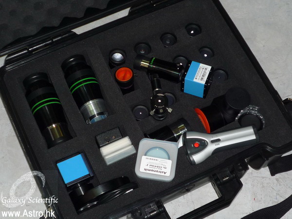

先詳列一下目前手提配件箱的內容:
兩套德國製TMB Supermonocentric 4、5、6、7、8、9、10、12、14、16mm目鏡
德國Baader Mark V 雙目裝置配1.25x巴羅修正鏡
德國製TMB Aspheric Orthoscope25mm目鏡、TMB 1.8x ED Barlow
日本Pentax XO 2.5、5mm目鏡
美國Televue 5x Powermate、4x Powermate、3x Barlow
美國Televue 2” Everbrite、1.25” Everbrite天頂鏡
美國Televue Ethos 17、13mm目鏡
德國Astronomik UHC、Ha濾鏡、日本IDAS LPS濾鏡
德國映美精DBK21、DMK21、DMK41相機
Atik USB五位電動濾鏡盤、Baader Dielectric 1.25” LRGB及IR濾鏡
另外還有一些如日本製Astro 6mm夜照明刻度目鏡、Nikon 10x50 雙筒、Pocket Sky Atlas 2000 袋裝星圖連夜照明壓板、各品牌的平場及減焦鏡等…… 因為放的東西太多,這個手提配件箱重達十多公斤,配件總價已超過一台APM-TMB 6吋APO折射鏡。

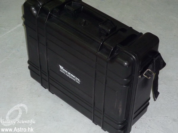

這個手提箱十分密氣,1月15日從雲南觀日食回來,也上過高古米天文台,在3200海拔山上用過蓋好,到2400米海拔的麗江就打不開,在麗江用過蓋好後,到1000米海拔的昆明又打不開,在昆明用完蓋好後,回到香港又打不開,每次都要開泄氣閥解決 :?
由於手提箱已頗重不宜再大,所以在有限空間內,只能按當次觀星需要而放相應配件。有點像每天出門會因應場合而換上不同衣服吧 :lol:

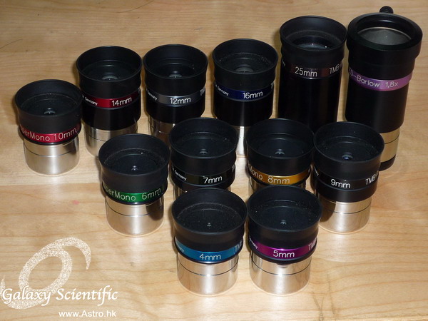

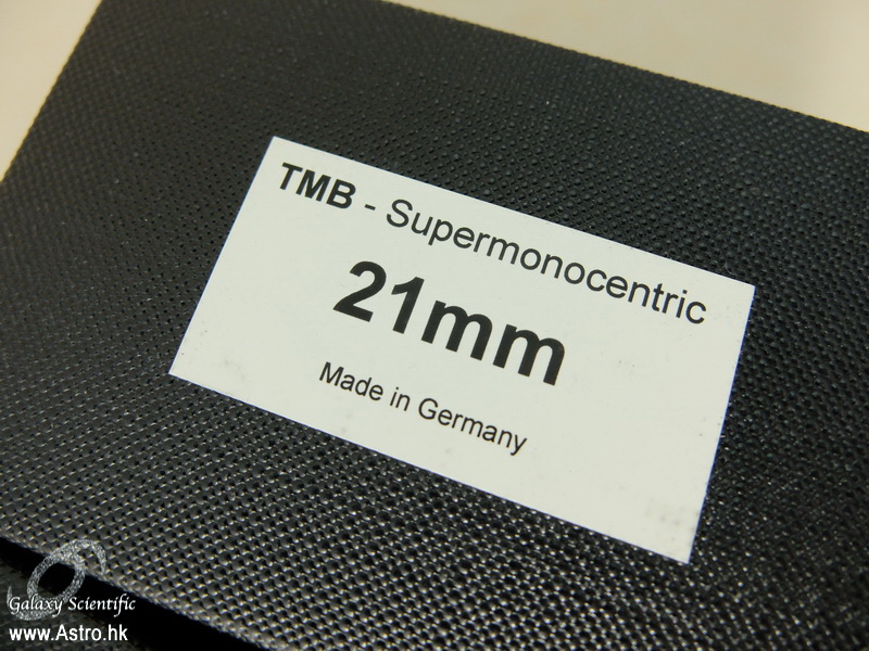

兩套第二代等焦TMB Supermonocentric目鏡、TMB Aspheric Or 25mm目鏡、TMB 1.8x ED Barlow,由Thomas Back生前按德國經典重新設計,由德國APM及Berliner Glas生產,至今易手價比停產前零售價高一半至一倍以上(特別是長焦段的12、14、16mm)。TMB Supermonocentric目鏡被認為是最佳的行星目鏡之一,球面差修正度比Zeiss A-II Orthos更高。目鏡是一種表現很因人而異的配件,在國外不同的評價中,經常被置於榜首的Zeiss Abbe Ortho、Pentax SMC Ortho、NIKON Ortho,我的好友,APM老闆Markus Ludes評價在極好視寧度的情況下,後者需要以側視法才可觀察到的木星微弱細節,TMB Supermonocentric可以直視法看到。這種表現或可在其設計中的先天優勢有跡可尋,因為整個目鏡只有一組三合為一的透鏡,共用一個曲率中心,光線只經過兩個空氣-玻璃介面,所以對比度及銳利度特別高,但代價是只有30度的窄小視場。在香港的觀測實例中,以月面上那條寛度不超過1公里的亞爾卑斯月溪為例,用高橋Mewlon 250卡反觀測,Nagler目鏡不可見的情況下,換上TMB Supermonocentric便可看到。但作為進一步對比及加深個人認知,我最近已購入兩個Pentax XO 5及2.5mm目鏡作對比,試看這兩個在Cloudynights上被評為登峰造極的行星目鏡比較如何。畢竟,Markus這位資深及財力十足的玩家的選擇很值得參考,除了兩套全焦段的TMB Supermonocentric目鏡外,他也備了一個Pentax XO 2.5mm目鏡,或許暗示在4至16mm TMB Supermonocentric全段焦以內,他看不到其他對手?

TMB 25mm Aspheric Or更是經典,因為現時再買到的已是同一鏡片但印上Zeiss Or了。三片兩組光學設計,其中一個光學面為非球面,造就最後的性能差距,這是Or目鏡的精髓所在,否則只會淪為三兩百元的貨色。
TMB 1.8x ED Barlow也被評市場上最佳的巴羅鏡之一,以目前我的APM-TMB 203 APO折射鏡計,1420mm焦距配上4及5mm目鏡為目視行星月面的起步,若當晚在284x倍水平看不到清晰影像,表現視寧度不佳,我會把望遠鏡收起結束觀測,以4mm推上355x若發影像穏定而又發揮空間,則再加上1.8x ED Barlow觀看,若511倍影像穏定結實,則預視著可以出品理想行星月面照。

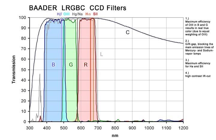

Baader Dielectric 1.25”LRGB及IR濾鏡
四片小顏色濾鏡叫價二千多元,IR濾鏡另費。貴的原因除了耐用外,更要求是其頻譜理想,能夠完全截止RGB影像所需的三原色,沒有鐘形頻譜的漏光問題干擾影像色彩還原度。而這套濾鏡也適合拍攝深空天體,剛才截了了光害主要譜線,不過能照顧到的晶片片幅也不大了。

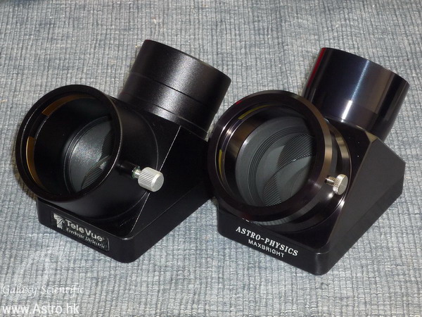

天頂鏡,因為這是每一位用折射或折反射鏡的愛好者都要需有。我的個人取向是選最好的。因為本身價格有限,但不會因應望遠鏡而改動,可長期使用,而且我的確從不同水平的天頂鏡上,在百多倍放大率以上便看到明顯的像質分別。用英文諺語所說,一條鐵鍊強不過其最弱一環,若用上一台優秀的月面行星鏡,郤省在一個天頂鏡上,而讓影像大打折扣,是十分不智的。
市場上最優秀的有四個品牌,任選一款不會有錯:
- Tele Vue Everbrite系列
- Vernonscope
- Astrophyics
- Stellarvue
我選Televue Everbrite的唯一原因,是其2”接筒沒有斜位,較少機會在調焦座內傾側,而且整個天頂是由一整塊鋁料CNC加工出來,負重能力較高。
