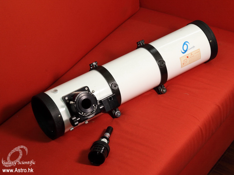

從小學時代迷上天文,八十年代初,剛上中學時有幸遇到後來的天文學會負責老師,花了半年時間,教我們這批十二、三歲的孩子磨製天文望遠鏡。

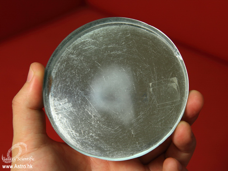

當時大家都是勞工家庭背景,沒有什麼錢可以花,材料都是很簡單但可用的,於是大家分工合作,這位同學到灣仔春園街請玻璃店開十元一片的半寸厚圓玻璃回來,哪位同學到港昌行買金鋼砂。
經歷半年苦幹,到暑假期間初步完成拋光,老師著我們把精心製作的主鏡送往鍍鋁,然後用水喉膠管等裝起來。興高采烈的把望遠鏡抱回家看看,金星不能成像、月面一塌糊塗的 :?
之後上了大學,親手重建了當時中大,即後來白鷺湖天文台的一噸重30公斤反射鏡,其至出來工作後有機會接觸一些高端望遠鏡等,但心裡總是忘不了哪台塵封以久的小牛頓鏡:鏡筒早已不知去向,但我相信總有一天要把主鏡重新拋光,把它裝起來用用。

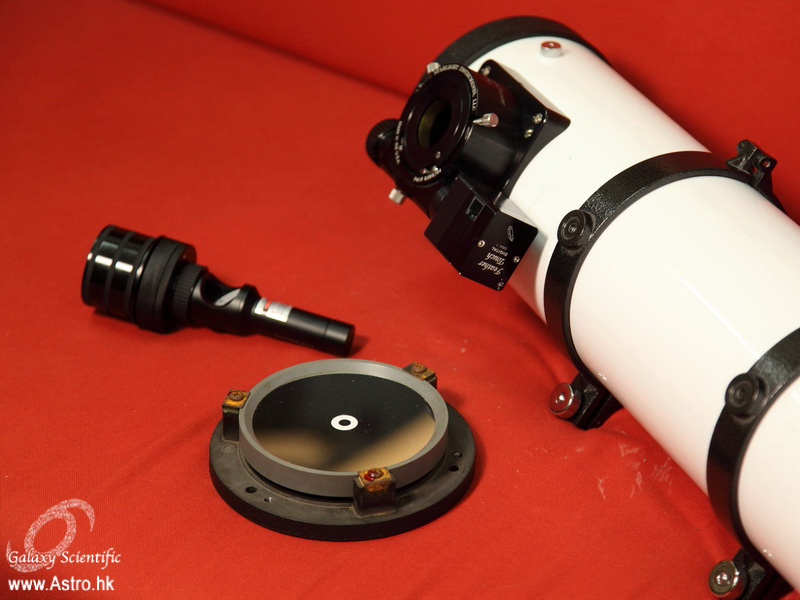

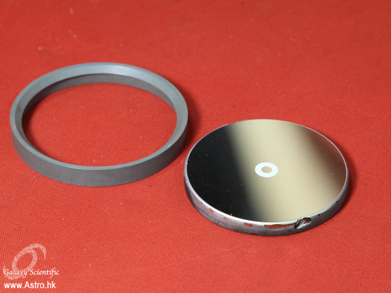

數年前開始全時間發展天文,個人時間控制彈性大點,於是倒了個瀝青模,花了廿多小時把當年遺留下來的砂眼及刮痕拋掉,然後從電腦找出91年尚在大學時代,用C++編寫,在DOS環境下運算的程式,配合Couder Mask及連動式刀口儀把拋物面鏡修正至PV 1/11波長。

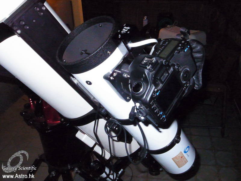

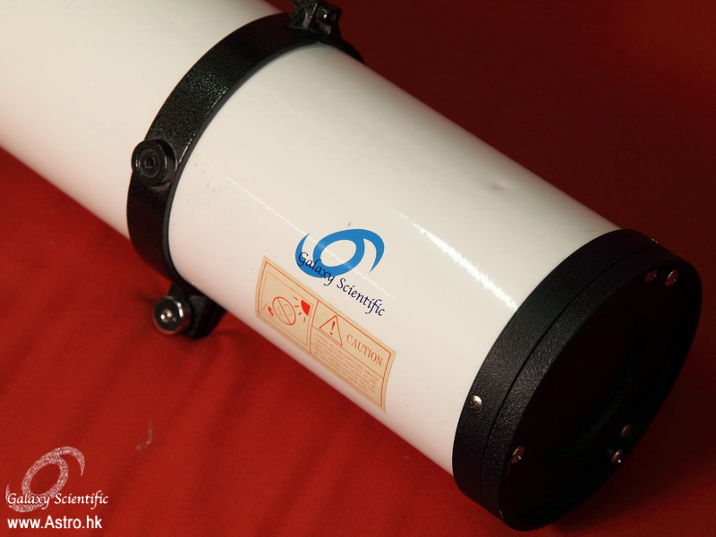

但創業路並不平坦,期間接連的挑戰、工作等讓我靜不下來,終於又隔了數年,直至前年才有機會把望遠鏡組裝起來。鏡筒是採用2003年星河科研社首次推出貼牌生產望遠鏡時鏡管,上面印有星河科研社商標,調焦筒用羽毛2008型號,配合電子調焦,當時Starlight Instruments還再三問我,那個5.5寸直徑的調焦座曲底是否有誤,大概他們從沒遇到客人會在一台100牛頓上用羽毛調焦吧。再換上德國訂回來的 1/20波長增反射率副鏡,再以Hotech激光較正器調校光軸,整台鏡大功告成。

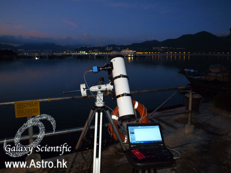

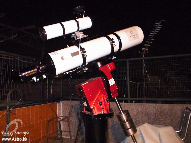

踏入梅雨時節,天氣一直不穏定,但安耐不住還是把鏡正式開光了,繼上週的開光照外,昨天又把望遠鏡架到203APO及派拉蒙上拍了些照片。
viewtopic.php?f=20&t=853
近30年的夢,今天成真了 - 只是我當年絶無想過會用203APO、Paramount ME去承這台鏡,也沒想過會把Canon 5D Mark II Mod及電子調焦接到這鏡上。始終,一台100牛頓能力有限,但那種滿足感郤是無限的。

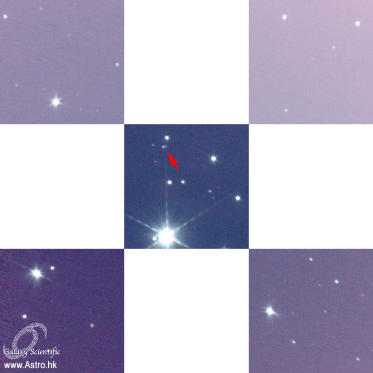

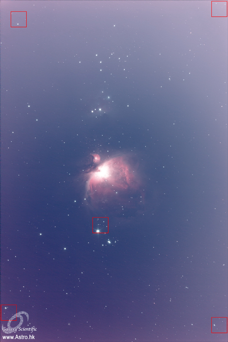

以上的M42是經裁切出圖的,主因是一台100口徑牛頓鏡,因為兼顧目視需要,用了32mm短徑副鏡而不能太大,但一個100mm通光徑,1:7進來的光錐,經過32mm通光徑後再投影到對角43mm的全片幅上,週邊大幅減光是意料中事,除非我用類以Epsilon系列的50%比例以上的副鏡,但等於放棄目視。另外樓上沒提及這深空照是用了Baader MPCC拍攝的,對像場邊上星點有改善,但本身鏡片較細,對全片幅下的漸暈也較明顯。
以下為原圖20%出圖,以及在相關位置的250x250像素100%裁切,可見除右下角星點有些拉長外,其餘三角表現不錯,這點我要再檢查一下問題所在,近中央位置的兩顆相距9角秒的恆星,我用紅色箭咀標示了,是我經常用來檢視M42影像解像度的地方,以700mm焦距能夠分解,算是合格,這個跟優質攝星折射鏡有明顯差距,當然當晚的不佳視寧度也有一定關係。
所以我一直說,個人愛APO,敬牛頓鏡。當我手上這台自製小牛頓鏡尚可做點工作,可見只要操作得宜,一台中口徑的厰製牛頓鏡成像是可以很高水平的。

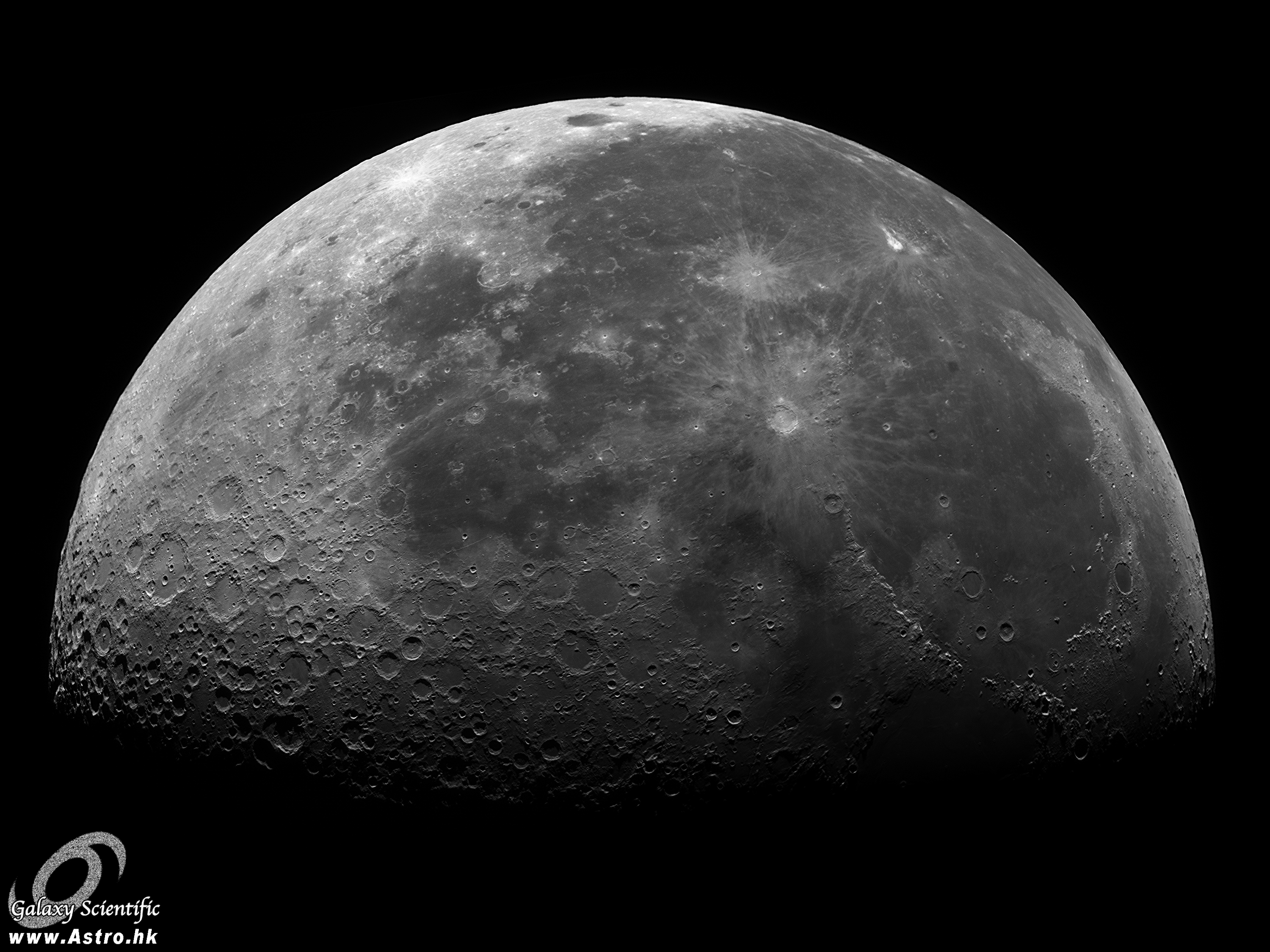

Lunar mosaic.
Photo details here,
viewtopic.php?f=27&t=3622
0.72" per pixel resolution
我真的想不到,30年前在港島灣仔春園街口那間玻璃店,我們一班學生,每片10買回來的4吋圓、4分厚玻璃,會有一天成為一台拍攝月面"利器" 8-)
我希望以這些照片向天文愛好者說明,一台造工合理的自製望遠鏡,是有其威力及很值得尊重的,若我這個從不入流的磨鏡者都能做到,大家付出同樣努力都會做得更好。

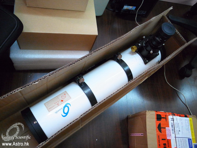

12月我們將會舉行首次Astrocafe西藏星空派對,我昨日這台花了近30年完工的100牛反寄到西藏了,到時會在站上用它來看星,也會拍一兩張充足曝光的紀念照,可能也是最熱門的馬頭星雲及獵戶座大星雲了,為故事初步劃上句號,又或者10年後會把望遠鏡重新開封,交給孩子去用。
viewtopic.php?f=14&t=3771
我萬萬想不到,當年在港島灣仔春園街口玻璃店,10元一片買回來的4寸圓4分厚不刨邊圓玻璃,原來有一天會在西藏收集光子.... :roll:
