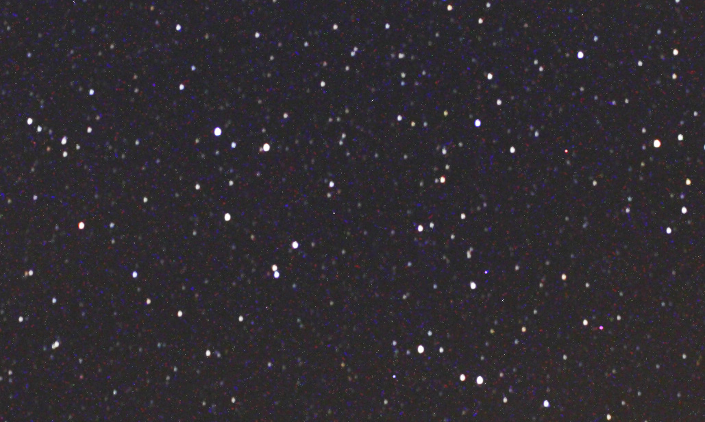

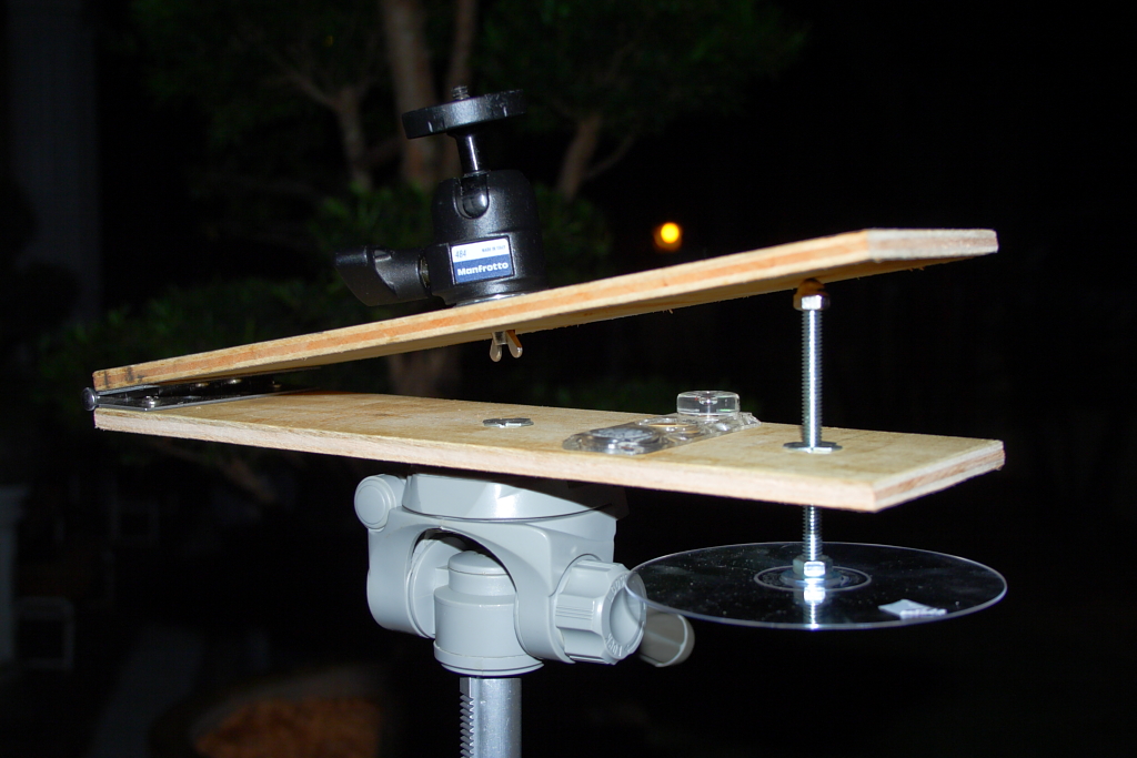

我平生第一个Barn Door追星仪终于完工了;今早5点起来做了初步的测试。
350D + 18-55mm kit lens,设置在55mm,因为在光害区拍摄,配合不同曝光时间,ISO及f/的设置是有变动的。
以下图片资料:
IMG_8091s - 5mins
IMG_8091c - 100%裁剪

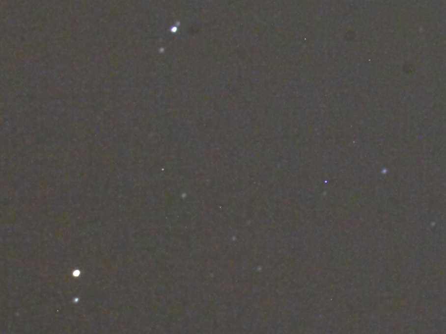

IMG_8093c - 另外一次的5mins曝光,100%裁剪
IMG_8094s - 10mins
IMG_8094c - 100%裁剪
为了应付爬山摄星,又无法携带太正规的追踪系统,有几款小型的追星仪还在考虑着应该选择那个...所以就想说做一个Barn Door出来先应付下。
IMG_8091s - 5mins
IMG_8091c - 100%裁剪
IMG_8094s - 10mins
IMG_8094c - 100%裁剪

chin 兄有沒想過加個穏的直流電摩打? EQ1的可以,一片9v電便能驅動,但不及石英頻率帶手控的款式。
另外有沒有考慮用雙臂式的? 我唸大學時用Turbo C寫了一個程式去模擬這種方案的一兩小時追蹤精度,高得嚇人的。當然以你的情況來說,以單臂設計曝光三數分鐘不是問題,不會跟雙臂方案弱很多,主要問題反而是兩片木板在不同間距時的追度速度也不斷變化,對你會有些不便而已。

正如社长所言,单臂的弊端就是追踪好坏与木板间的距离关系颇大,其实那10分钟的曝光图片就是因为木板间的距离过大而造成的,但以广角来看,问题不是很大。

William, Barn door drive 可以參考這個:
http://en.wikipedia.org/wiki/Barn_door_tracker
我當年沒有造的原因是不容易找到精確度高的摩打,一般像EQ1級別帶手控的都只能從日本訂回來,廿年前都要數百元。但現在我倉庫裡滿是EQ1、2、3、5的單軸雙軸、經濟版或帶手控版摩打,作為技術研習項目,不如我贊助你一套,幫我實現一下構思吧。
wikipedia 裡提到的,Double arm mount可說是good on paper,但縲絲跟鉸的間距也影響了最終的精度,例如333mm間距你的誤為1mm,那拍100mm焦距上下的鏡頭,五六分鐘以上便開始拉線,尚未計及對極軸的誤差。Curved rod mount的造工或許簡單些,視乎你能否屈一根彎的縲絲桿出來。
由於現成的摩打連控制器的轉速都比要求的1rpm慢,所以你要scale down這個Barn door drive以配合摩打轉速,但在同樣造工精度下,即最終的追蹤誤差放大了,所以從某程度上,經濟版EQ1摩打因為可以調快一些,也可以透過調節速度去彌補造工誤差導致的追蹤誤差,所以也不一定是較差的選擇,但問題是這些透過RC產生震頻的電路設計,是頗受溫度影響的,跟石英震頻電路的穏定度不可相提並論。

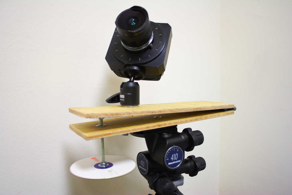

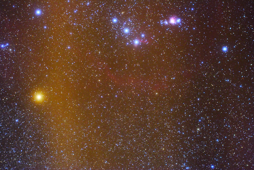

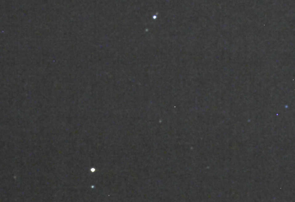

续上次的初步测试自制的Barn Door手动追踪仪后,乘着在Langkawi国台做天文观测之余,也抽了点时间做进一步测试。
这次的脚架换上了有微调的脚架头,这样就可以使用星星漂移法来修正追踪误差,这是在赤道附近,无法以北极星对极的唯一方法。
由于天气欠佳,在测试的两个晚上里,用了近1小时调好极轴后,拍摄不到几小时便起云了,所以真正的测试照片不多。
这次主要把追踪时间推长至10分钟,以55mm镜头为标准,以APS-C尺寸的换算,就成了全副的88mm了。如果在此焦距下都能10分钟不拉线,在使用更广角的镜头时就更加的放心了。
Barn Door 追踪仪的架设
5分钟曝光
上图的100%裁剪,可以清楚点看见星点的状况。

10分钟曝光

有一點意見,用了APS格式後,這鏡頭的有效視場是相當於88mm,但論追蹤精度,物別是檢視星點,仍是55mm的標準,要真正apple to apple比較的,我看還是計像素,例如同一鏡頭或望遠鏡下,若要在100%出圖時同樣星點呈圓點,因為7D的像素更小,在同焦距下取樣度更高,於是就比5D Mark II要求高很多了。
