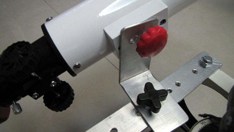

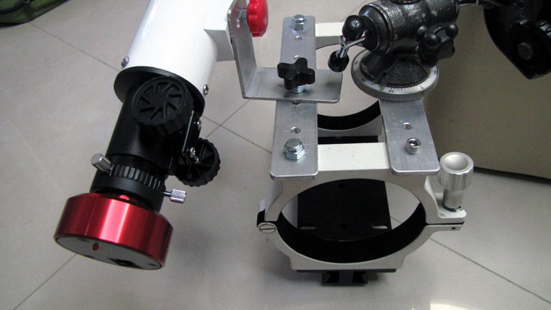

Henry Wu » 2010-06-07, 09:56
延用社長的一片鋁角改裝支撐導星鏡
自行再製作每邊各有兩孔 一1/4"  另一更大(可以鎖更大螺絲)
但是底部的孔與九十度角略遠些
須再加更近一半的孔位置 減少力臂距離
鋁角也可以選比較厚增加鋼性

文章社長 » 2010-06-07, 14:14
謝謝 Henry 分享 :P

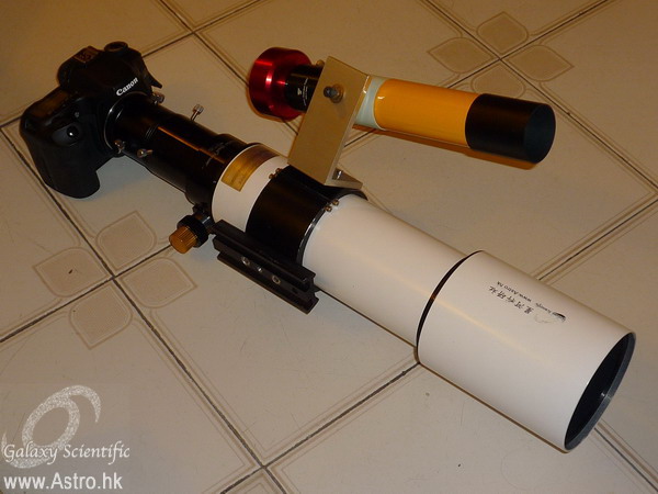

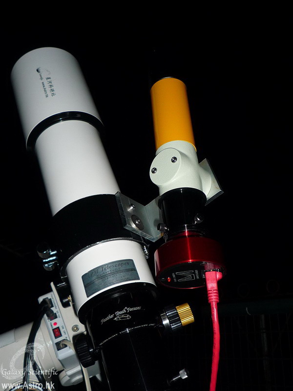

很多人對LVI導星方法有些捉錯用神,也沒有顧及自己赤道儀的實際情況,其實這片價值10元不到的鋁角就是關鍵。看以下照片,我之前用內六角縲絲,現在改用手擰縲絲。唯一建議Henry改用厚一點的鋁角,望遠鏡應放鋁角內側以便重心平衡一些,另外這方法比較適合架我們常用的9x50改裝尋星鏡,你的導星鏡尚有很多地方可能出現問題。

文章Henry Wu » 2010-06-07, 18:50
謝謝社長分享 LVI 經驗建議
YES, 改用厚一點的鋁角增加鋼性+望遠鏡應放鋁角內側以便重心平衡一些. ;)
