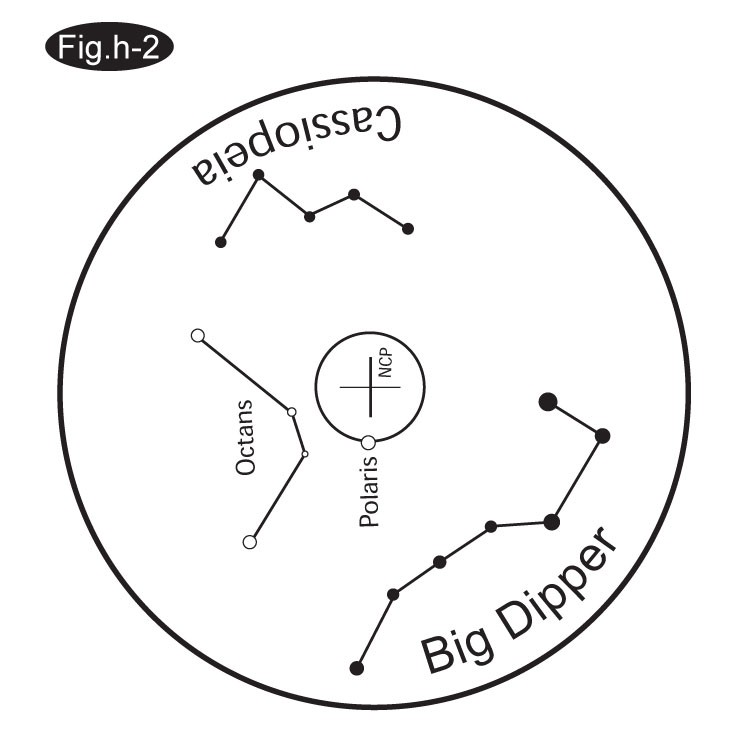

請問一下 Neq6pro 內極軸鏡看到北斗及仙后座 Marking,但理應大範圍星座在極軸鏡內是看不到(如有錯,請指教!)
請問怎樣對呢? :mrgreen:

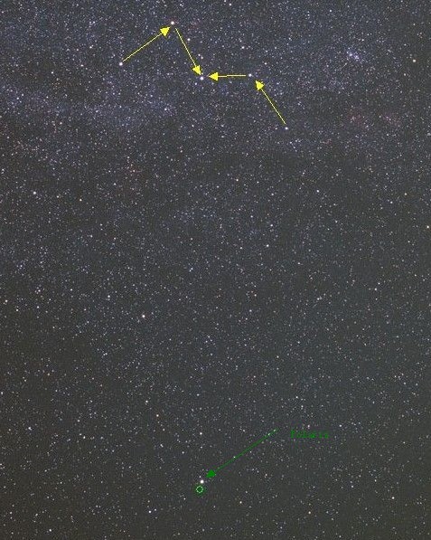

抛砖引玉为 funoooo 兄提供下我之前的思考,特别为此作图。
个人经验:一向都仔细找北极点的方位——不止是北极星,然后在极轴十字点上对准它,等对准它的时候,旋转下极轴,确保在转动的时候准星不移动。
1. 仙后座和北极星

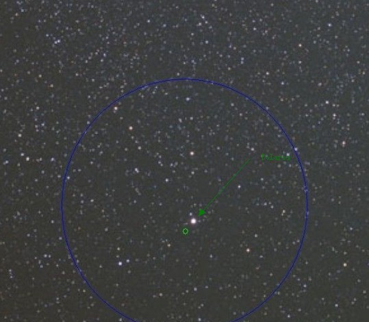

2. 极轴望远镜里的范围
大致的极轴望远镜的视场里的仙后-北极星
3.利用三颗星来定位北极点。
仙后座和北极星
最后的一点浅显心得: 还是要加深对北极星附近位置星点的记忆。

funoooo,看以下這個圖:
Sky Watcher 的EQ3 Pro, EQ5 Pro, HEQ5 Pro, EQ6 Pro, NEQ6 Pro 用的極軸鏡都一樣,以北半球計,內裡顯示了仙后及北斗兩個星座,但這些小極軸鏡視場只有數度,不可能把兩個星座容納下去的,也不是它的設計原意。
因為在天空上,北極星本身是在 仙后 - 北極星 - 北天極 - 北斗 的一條假想連線上,而由於望遠鏡的影像是倒置的,所以在極軸鏡中,北極星便會顯示在Mirror Image即相反位置,所以在那個刻度片上,極星的擺放位置是在靠近北斗的那一邊。
我的做法是鬆開極軸鎖,轉動極軸直至仙后及北斗的位置和天上的情況一樣,以香港的低緯度計,很大機會你只能看到一個星座而已,然後把北極星放在那個小圓圈內便成事。

这个方面的方法我还很少去参照前人的经验,上述也是自己所想的一种土方法,看到funoooo兄这个话题特别有感觉,上图也是自己为这个话题制作。
事实上很多在天文观测里面很久的人,都不会去注意这个细节问题。所以在对极轴望远镜的时候,我通常都是靠记忆记住北极星附近3-5°范围的星点情况,这个也是大致的极轴望远镜的视场范围,然后根据记忆中的比例直接找到北极。
