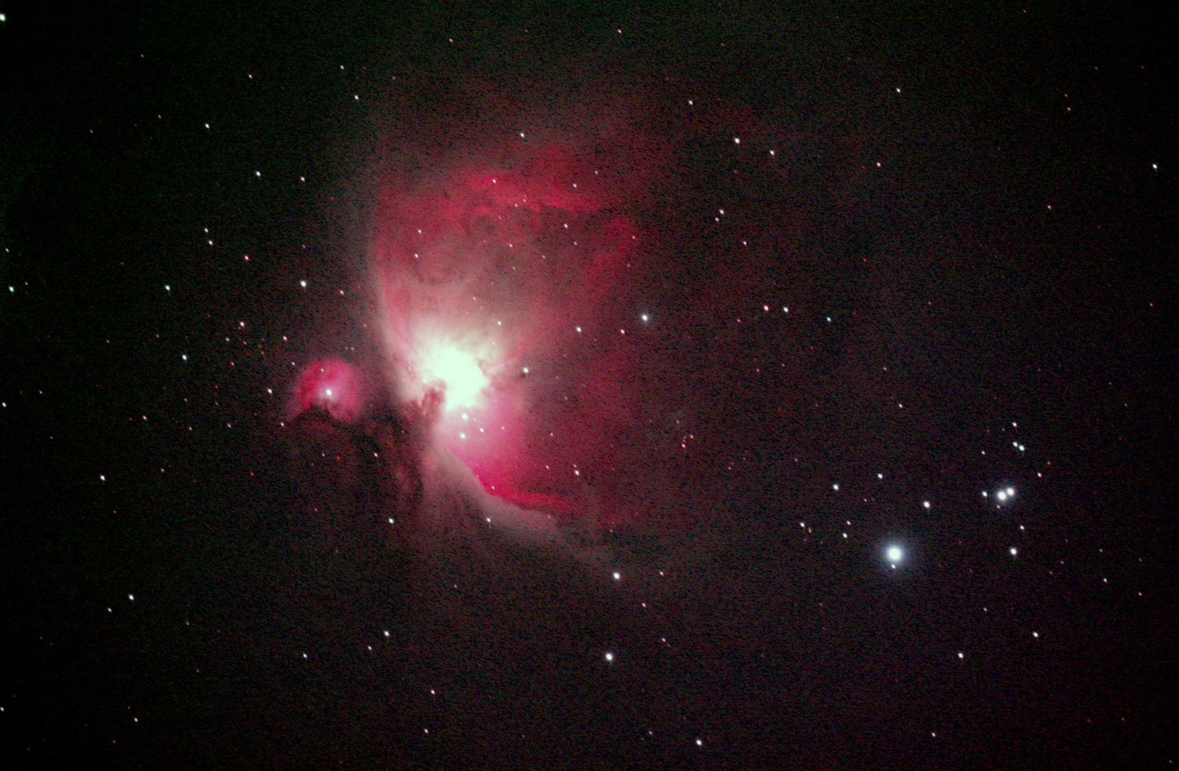

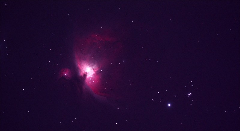

9-11-2010 M42 拙作
9-11-2010 M42 拙作
funoooo » 2010-11-09, 15:29
不懂用 Photoshop, 變得怪怪地
变了好似油畫! :?
Skywatcher 120ED
Skywatcher Power flattener
450D
LVI II
350mm guide scope (A modified 9x50 finder scope)
Astronomik CLS-CCD Filter
NEQ6Pro
ISO 1600
Dark frame
No flat frame
昨晚主要試 LVI II,而且煙霧非常之勁。沒有打算正式影,所以沒有計到情況。
3 分鐘幾張, 2分鐘幾張, 1分鍾幾張。
而且今次用不合理 Guiding scope 去 Guide 鏡。(鬼叫自己懶咩~~~ 如果用 Kson 80 / 480 做 Guide scope,應該合理很多。)
只想確認 LVI II work 到,其他都無理到。
基本 LVI II 我己滿意收貨。能夠很方便就 setup 好,就算我這個白痴都一試就 work。(先前唔 work 是我台 Neq6 問題,不關 LVI II 事) 在 900 比 350 情況下,只有少許拉線。我己很滿意。
當然仍有改善空間:
1. 對極軸 - 我那裡煙霧太勁,真係看不到極軸星!唉~~~ 一定要飄移啦。
2. 用支合比例 Guiding scope。 那支 350mm Gudiing scope 只能配合我另一支 500mm Focual Length 鏡用。 Skywatcher 120ED 就 No good la!
3. Pier - 要研究我那個座夠不夠 Firm. 我是用模具彈弓做support. 此方法有好像是平均受力,而且那些是專項模具彈弓, maximum load 是 2ton。我用了3條,所以 Max load 是 6 ton。應該夠力。但仍有可能有漏動,看看需不需要再改善。
輕手D,曝光短D!

funoooo你未完全理解導星原理,以相機6um像素計,在正常情況下,因為量化誤差的原理,就算1/3導星比例,在大多數程況也不會出現拉線,較大機會是星點一樣大,但誤差半徑那一圈像素會稍亮一點。請再細看此帖:
viewtopic.php?f=18&t=422
你的120ED配了平場減焦鏡,即765mm,那這枝50mm口徑導星鏡以目前的設定勝任有餘。很負責任的說,若你不能拍下LVI的實時導星版面給我看,是很難說明問題所在的,看這個:
http://www.youtube.com/user/galaxyscien ... 0Z_V8CziAc
從邏輯上看,LVI的導星版面給予你很好的診斷機會:
1. 在不太過份的導星比例下,例如現時的2.2x,若LVI回覆理想導星狀態,而拍出來星點拉線,很大機會是其他機械部件的剛性問題,包括導星連線懸空被風吹來吹去,Willis首次到台灣時也犯過類似錯誤。
2. 若LVI的導星版面說X或Y軸有同樣的來回誤差,星點仍是圓的,但肥大了。我很坦白的告訴你,這張照片就是一例:
viewtopic.php?f=17&t=551
3. 若LVI的導星版面其中一軸有較大幅的誤差,那便要從導星進取度 Agressiveness及赤道儀的Autoguiding Speed方面調較,我較常用的設定,前者是用最高的6,後者用常規的0.5x。
那些本身照片也沒拍得好,又或者從沒學懂把LVI用好的同好的意見,或許聽聽無妨,但真正能解決你的問題,幫你拍出好片的,是能把LVI用好的人,而且方法差異可能就是其中一兩個鍵、一兩個系數的設定而已,我相信你一向虛心的態度,能很快拍出比人家好的照片 8-)

是否因為能見度低,所以雜訊會較多。

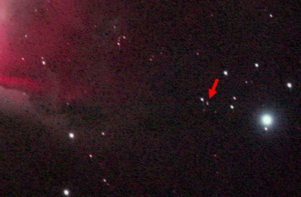

不過從客觀情況看,若把funoooo的照片以33%出圖(見下),看來也不錯啊,很多同好也不會把自己的照片100%出圖的....  :lol:
另外正如我昨天另一個帖子所說,拍M42時我會南面兩顆角距9角秒的恆星作基準,若以500至600多焦距拍攝而能分解到,其實解像度已算可以,我眼見很多人用更長焦拍攝,兩星也是糢糊一塊的,只是對焦糢糊的同時,赤道儀兩軸的追踪也有一定的誤差,星點是肥大的,但剛好呈圓型而已。所以我認為funoooo的照片其實不俗,可能有一兩細節要處理一下(至少至今他連赤道儀有否對好極軸也未知,是否太早定論是LVI追蹤有問題?),我相信他之後的照片可以很好的。

文章funoooo » 2010-11-10, 10:55
社長 寫:funoooo你未完全理解導星原理,以相機6um像素計,在正常情況下,因為量化誤差的原理,就算1/3導星比例,在大多數程況也不會出現拉線,較大機會是星點一樣大,但誤差半徑那一圈像素會稍亮一點。請再細看此帖:
受教了! :mrgreen:
LVI的實時導星版面下次有機會拍給你。情況可大至如下:XY軸修正很密,而修正高度很矮。但過了一段時間就大幅修正一邊 Full loading,然後就回覆至一般情況。週而後始.......
1. 導星連線是一個問題,而又 shutter 線都是另一個問題。我正想如何能放好一點,不至於懸空 Fing 來 Fing 去。 :?
3. Agressiveness 我 set 至 6, 而 autoguiding speed 我 set 至1.5x。看來我要修正至 0.5x.

文章社長 » 2010-11-10, 11:20
funoooo 寫:受教了! :mrgreen:
funoooo 不用客氣,你虛心求助,很容易解決問題的。很明顯你所說明的問題,很大機會是赤道儀機件造成的問題居多,包括空程、強風、甚至某些老舊赤道道的渦桿不同軸也會有類似表現。所以若一開始便歸咎到什麼LVI、導星焦距比例等,是絶不科學的態度,特別是沒有用過LVI或從沒用好LVI的同好的意見,或許可以聽聽,但真正能幫你拍出好片的,是用好LVI的人,所以我一開始便問你XY軸的實時現表圖,這才是LVI的精髓所在,亦是其他導星器所不能比較的。
當一個導星器已從XY軸告訴你那幅照片不成,而拍出來當然也是拉線的,很明顯你要從外部因素去解決問題,而非導星器本身。導星器不是萬能的,在全理的工作環境下,就算一個數千元的赤道儀,也可在LVI輔助下拍出精確的照片,在不合理的環境下,例如超強風、極度不平穏及震盪的環境,連派拉蒙也受不了,那時任何導星器也不能改變現實的,LVI會如實告訴你導星不成,那不就是導星器的應有功能嗎?
funoooo 寫:1. 導星連線是一個問題,而又 shutter 線都是另一個問題。我正想如何能放好一點,不至於懸空 Fing 來 Fing 去。 :?
把所有連線掛至槓桿(望遠鏡)的支點(赤道儀緯軸上可掛靠的縲絲等),便可大幅解決問題。
funoooo 寫:3. Agressiveness 我 set 至 6, 而 autoguiding speed 我 set 至1.5x。看來我要修正至 0.5x.
yes, 要LVI工作順利,方法是 keep it simple and stupid,不要"發明"太多方法。
Re: 9-11-2010 M42 拙作
文章universe24 » 2010-11-10, 14:09
是否使用raw档拍摄?
能见度低,使得在特定曝光时间内应有的讯号减少了,而把讯号与读出杂讯的距离拉近,所以照片看起来就很多杂讯了。
唯一的方法是拍摄更多的张数叠合,以我过往的经验,在3分钟曝光,至少要50张才有所看头。

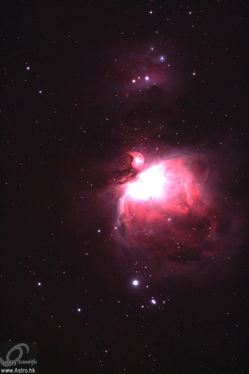

對,150分鐘很快過去,一次過把它拍好,是最好的回報,香港天文愛好者犯的最大錯誤是大多數照片曝光不足(包括我自己的)。
我的電腦有少許問題,就算把Canon的RAW檔全轉成TIFF,每張百多MB,數十張照都一樣處理。
當然funoooo的當晚天空也許真的透明較低,否則你看我們在香港,用350D,單張10分鐘也可拍到這個樣子的:
viewtopic.php?f=9&t=31
但不要緊,先練好基本功,天公造美時便可派用場了。
