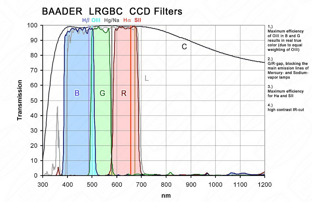

DMK21的像素是5.6um,和ST8300M相若,所以解像度是不弱的,當然井深及A/D等因素,像質仍是有差距。但若手上有DMK21而又不想花3000美元買ST8300M及濾鏡配件,還是可以用來拍些細小深空的。
我個人推薦用Baader 1.25" LRGB,這套濾鏡要US345,拍攝行星效果非常的好,但其頻譜特性,也很適合拍深空,包括截止了鈉及水銀燈的主要光譜,在OIII、SII、Ha通光率又特別高,同時IR截止效果又非常好。
