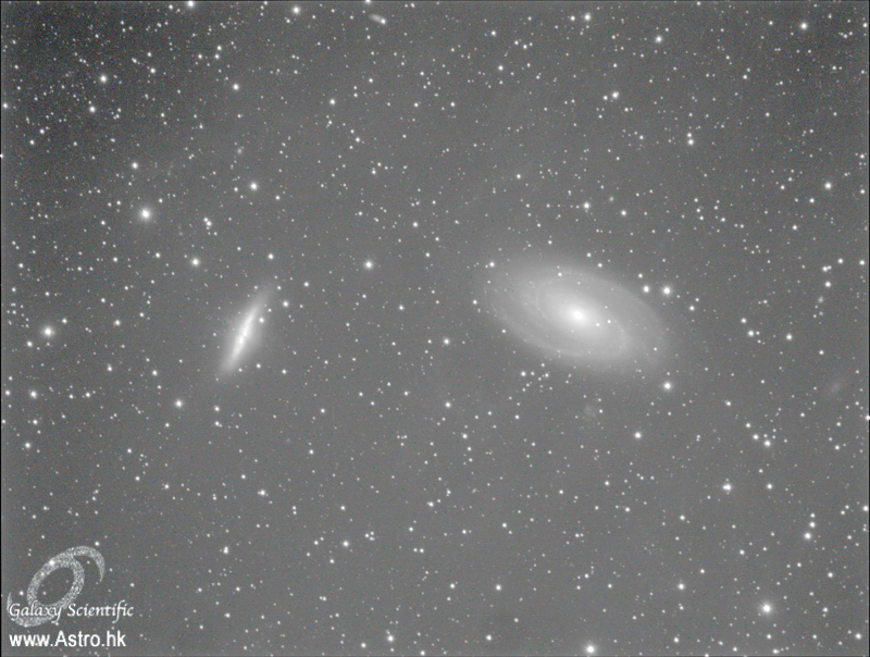

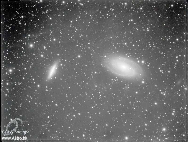

今早起來,天文台聽話地拍完10張半小時曝光的M81 M82,也按Boltwood Cloud Sensor指令,在日出前把圓頂天窗關上,把所有數據傳回來後,發現第3至10張照片全部拉線,可能是導星鏡的固定縲絲鬆掉? 要找人看看了。某程度上天文台debugging到現在,可說是每天克服一個大問題,但又同時產生一個小問題,老天爺可能看我僅花半年就從無到有建了全球最高海拔之一的私人天文台,在嚐到一點甜頭後要添點苦頭給我,提醒我一切得來不易..... Ok! 明白了 :oops:
下面只能疊加兩張合格的,星際塵埃稍明顯些,下面疊加5小時的明顯拉線了,但星際塵再明顯些。或許今晚再拍吧,反正西藏的秋冬晴天率就是這麼高,累計十多廿小時曝光並非難事,到L Channel累夠訊噪比後,花一兩晚為RGBHa各補一兩小時便可以。我看L Channel最少要拍成這樣子才成,以105口徑、650焦距,光圈才6.2的來說,真的要花額外努才才可稍追貼人家大鏡水平:

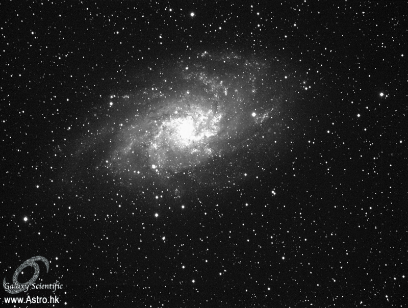

另外昨晚補了拍M33的B Channel時出事率也很高,但總算多加兩張,取代了早日其中嚴重拉線的兩張,但1.5小時的曝光,訊噪比仍然嚴重不足 :oops:
M81 M82 Stacked All.jpg (743.1 KiB) 被瀏覽 30608 次
M81 M82 Stacked 2.jpg (708.86 KiB) 被瀏覽 30608 次

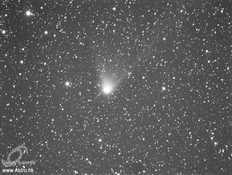

今晚找了個另類目標試拍 - 遲來的Comet Garradd C2009 P1 8-)
因為導星鏡上的STi和APM 105上的ST8300M已調至相同指向,所以可以直接以彗核導星。亦是這個原因,在600 f3.5牛反落成前,我應不會考慮用OAG。
但由於彗星現時行動太慢,就算以每像素取樣度1.7"來說,曝光15分鐘也不見彗星移動,稍後試多疊加數張看看有沒有分別,或明天試拍張半小時以上曝光的看看,因為日落後彗星仰角只有30度,只是西藏的大氣比較清徹才能讓我拍到而已 :roll:

How to know those comet data? What is the alt. of this comet at the moment u took it? Is it guide on the comet?

willis 寫:How to know those comet data? What is the alt. of this comet at the moment u took it? Is it guide on the comet?
對,以彗核導星的,因為我的自製導星鏡配STi,跟105/650配8300M的視場相若,也調至相同指向了:
viewtopic.php?f=23&t=1348&start=20#p12708
所以我暫時不會用OAG
彗星是以TheSky6去找的,很簡單。若有需要可以用Paramount ME行彗星速直接跟蹤也可以。

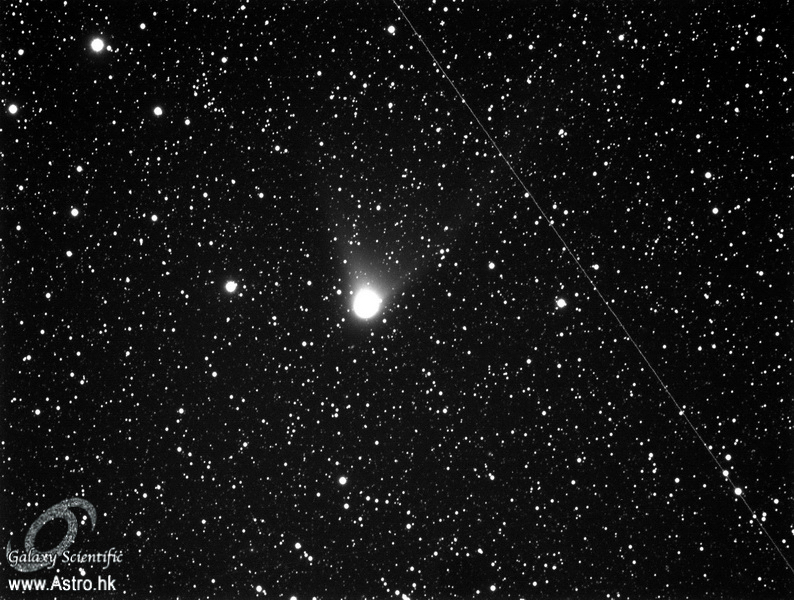

疊加4x15min,沒做暗場平場,看到彗尾就算了.... :|

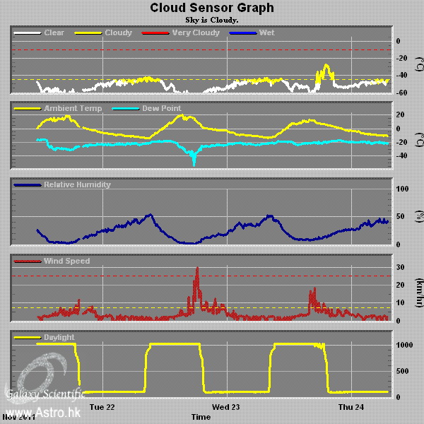

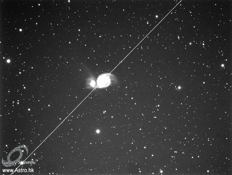

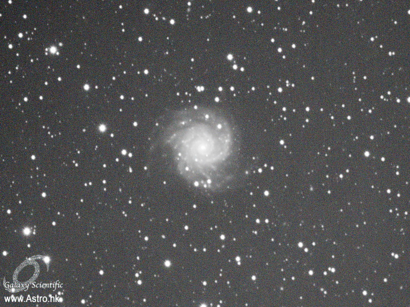

現在開始有點怕晴天,從西藏回來兩星期,每晚都通宵達旦的測試調校拍攝,因為尚有些debugging工作要做,在未實施編程全自動拍攝前,當滿月下仍能照拍如儀,以乎這種模式不能改變...
昨日黃昏很高興看到烏雲密佈,下班回家便馬上睡覺,但清晨四時多醒來,又是萬里晴空,看看Boltwood Cloud Sensor紀錄,原來只是慣例黃昏時起風起雲一兩小時。因為時差問題,現時西藏東區可以拍至7時半以後,5時開始拍攝尚有兩小時以上拍攝空間,但首張M51已被人造衛星命中(單張10分鐘曝光),之後又拍二三張,發現背景比較亮,用魚眼鏡看看圓頂天窗透光,原來忘了關天文台內的枱燈 :x
chart (1).JPG (184.46 KiB) 被瀏覽 30600 次

文章社長 » 2011-11-24, 12:09
最後只能拍到4x10min去疊加,以我個人能在香港拍到的水平相比,應該算是滿意,特別是我可以繼續輕易累加數小時甚至數十小時曝光,但以西藏這環境去看,照片實在有很大的改善空間。
發現拍這類星系,可能要用上計劃中的600 f3.5牛反才成,另外導星器及望遠鏡中間肯定有剛性問題,而105/650至300牛反再固定在Paramount上的方式也有不少問題,低仰角及高赤緯的拍攝天區都有拉線情況,或許直的要待二月份我再去時,連相機本身的問題一次過解決了。

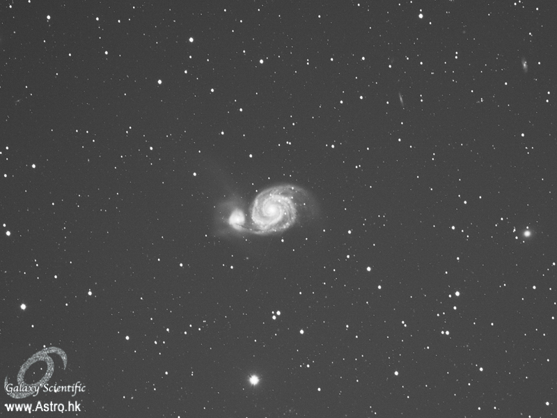

文章cangshuaikuishu » 2011-11-24, 12:48
社长,请教一下,看单张的M51似乎已经有点过曝了,为什么叠加了四张后星系中间还能出那么的多细节?不一一般过曝了,细节就全没了吗?

文章社長 » 2011-11-24, 13:33
cangshuaikuishu 寫:社长,请教一下,看单张的M51似乎已经有点过曝了,为什么叠加了四张后星系中间还能出那么的多细节?不一一般过曝了,细节就全没了吗?
鼠兄別說請教,很多東西我根本不懂。
M51絶對沒有過曝,單看原圖星系核心的亮度值便知道。那是我在兩幅圖中用了不同程度的拉曲線處理而已,疊加圖中用丁點的unsharp mask,我會於12初離港數天學習一下基礎後期處理,希望回來會能用正規的方法處理一下自己拍的照片。

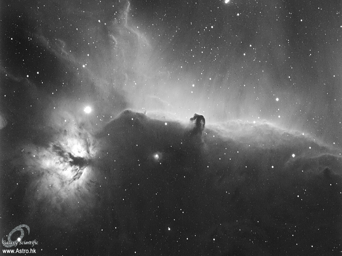

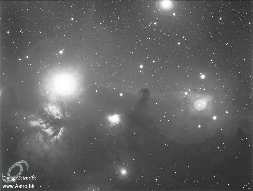

不過有時還是會心散的,例如午夜後拍了一張Ha馬頭星雲,總曝光105分鐘的,沒做暗場所以照片有不少瑕疵,但同樣曝光時間在香港則拍不出這樣子了。
Horsehead ver1 II.jpg (331.45 KiB) 被瀏覽 30534 次

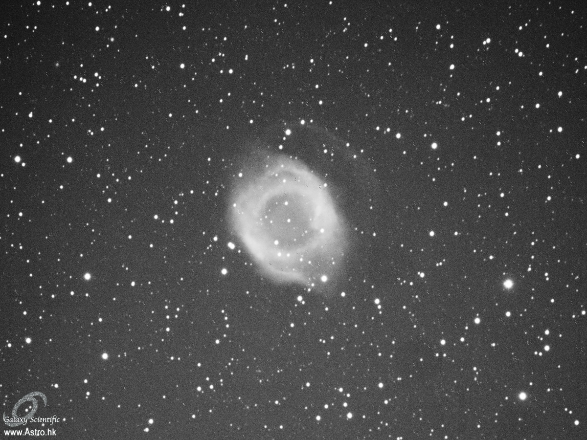

- 因為忘了按一個鍵,拍的Dark全部報廢,我很討壓浪費萬里晴空的晚上拍Dark,白天因為天文台本身採光十足,根不不能拍dark,而自11月初我到西藏組裝天文台至今,每一晚都是晴天,根本沒有不能拍星的晚上可以拍Dark :x
- 拍的NGC7293,也因為忘了按一個鍵,前段優質的全部沒有儲存,僅剩最後三張,當時的仰角不足5度,尚有廿分鐘便西沉,不能再拍了。唯一這個得著是,深體會到原來在西藏的清徹大氣下,就算目標只有仰角5度也能拍攝L channel,當然我相信影像已因大氣色差而嚴重柔化甚至變形,這個與照片右上角星點拉線方向吻合。
NGC7293,3x15min, no dark no flat,或許明天再補拍吧。

午夜後拍了105分鐘的B Channel,發現因為特別亮星影響,最少B及L Channel都有一個鬼影,但窄顏的Ha濾鏡則無問題,或許以OIII及SII通道取代RGB吧。策略是延長顏色通道的曝光時間及不加入L通道。
以前沒有在香港拍馬頭星雲B Channel的經驗,看似這樣的訊噪比不易達到,而且才個多小時 :roll:
