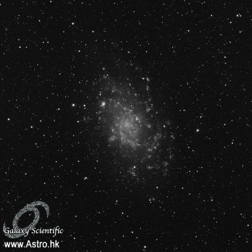

今早的月相達60%以上,還要在我最重要的拍攝黃金天區附近,苦思無可作為時,不如先拿這個M33開刀,先拍些Ha通道? 隨後一星期月相漸理想,便可對各個未完成天體,包括這個M33、那張星塵未夠展現力度不足的M45等等,一次過拍完餘下的通道:
viewtopic.php?f=17&t=3310&start=0#p21330
其實手上還有些拍完LRGBHaSIIOIII的目標,只是除了疊加及調整柱狀圖外,我對後期處理一竅不通,所以未能彩色出圖,只是那張M45難度較低,讓我能碰運氣合成出來而已。
APM 105/650
FLI Proline 16803 相機
Paramount ME、自製離軸導星器、SBIG STi 導星
Ha 通道 5x1800s = 2.5小時,無平場無暗場50%截圖
攝於我的西藏遙控天文台
這通道是用以跟日後拍攝的LRGB合成,以強化這星系上豐富的HII region。
會繼續累加曝光,在本帖出圖。

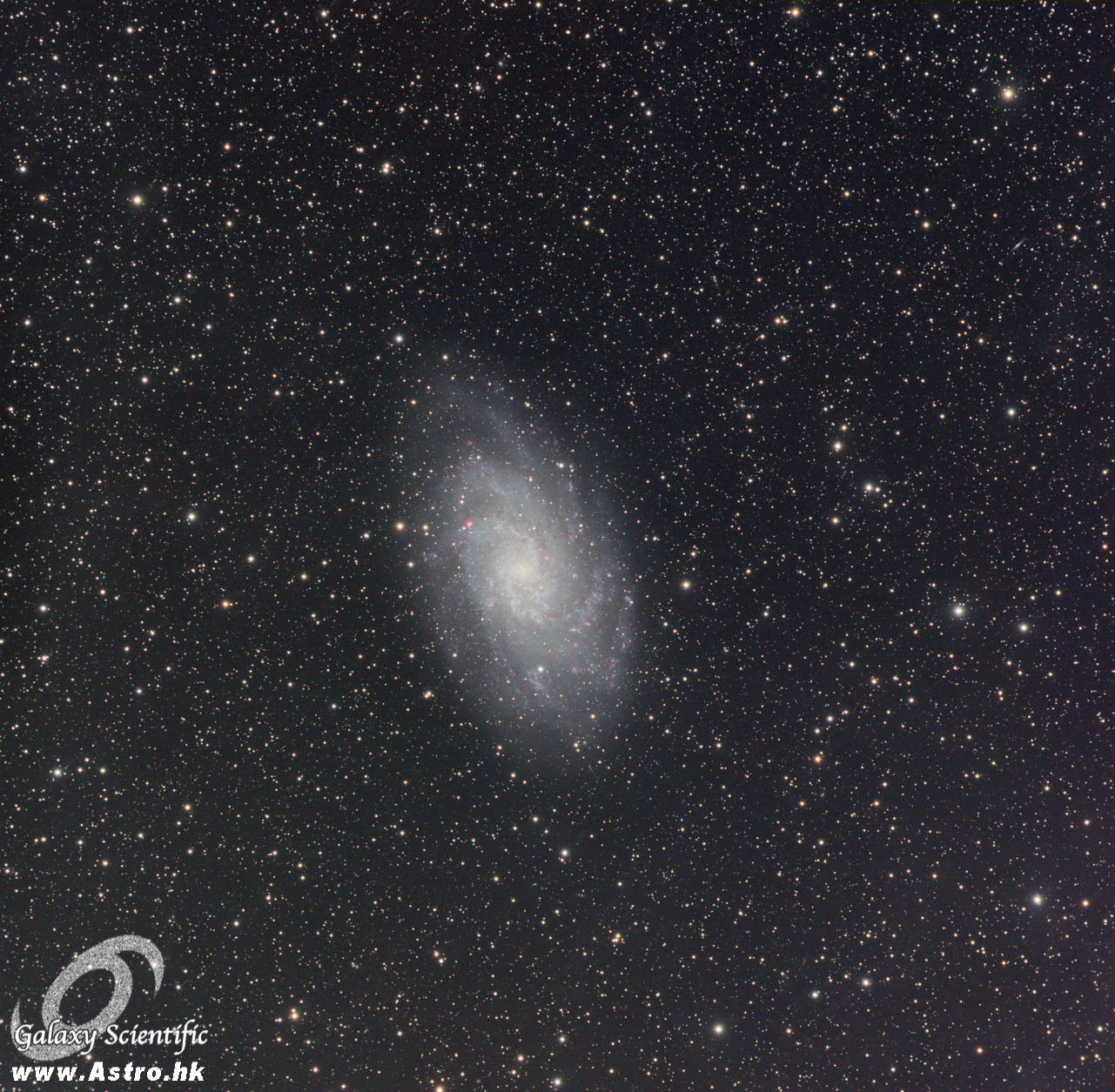

LRGBHa共6.5小時曝光,還會再拍,合成出來有點怪,有些gradient不知哪裡來的,要翻看那些Sub才成,G channel也有點問題要多拍一些.....
不過這目標沒怎麼特別,不會放太多時間,拍過就算。

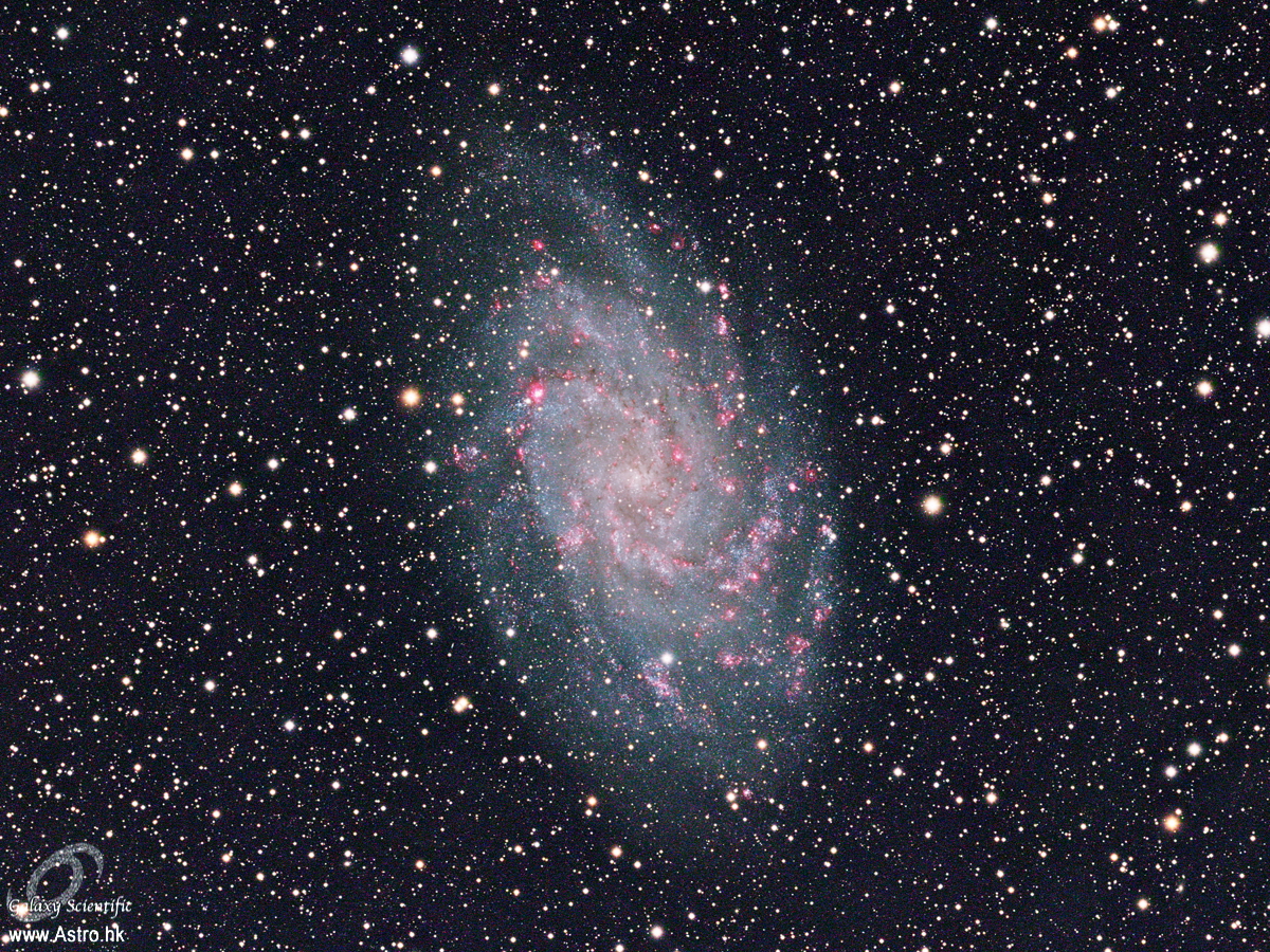

文章社長 » 2012-11-05, 12:15
總曝光9小時,某程度上以f6.2光圈計,拍這目標已夠了,若非早前連RBI flush除殘影設定都沒搞懂,其實5小時已足夠。也由於心散同一晚上拍上不同目標,本來一晚可以完成的曝光,現在分成三晚進行。很明顯,建好西藏天文台一年了,下一步是要提升效率。
僅校正、疊加及用Photoshop合成彩色出圖,不過顏色好像有些不對,像質也平平無奇,日後再用正規軟件試試,但純作為中規中矩幼稚園級別作品,可以暫時停止累加曝光。
注意影像有些殘影問題,尤以綠色較為嚴重,最徹底方法是砍掉總共1小時的RGB通道重新再拍。FLI Proline 16803的RBI Flush功能的確十分重要,特別是對16803這晶片。
以下為50%截圖,另外全圖看不遠處尚些星塵,挺特別的。

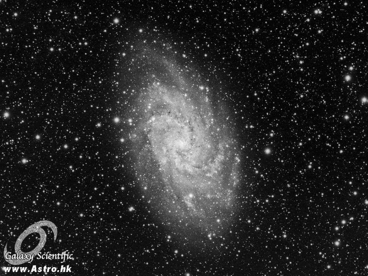

新處理版本,但還是未懂合成彩色... :oops:
因為曝光只有4小時,光子嚴重不足,訊噪頗明顯。
不過有趣的是,圖片有些好像是 Sky Gradient 的東西,但看來應不是拍攝或處理問題,郤從網上找到一張少見的,在M31及M33天區出現的星塵,或許要繼續留意香港或國外不同攝星者的作品,引證一下M33附近是否有這樣的東西:

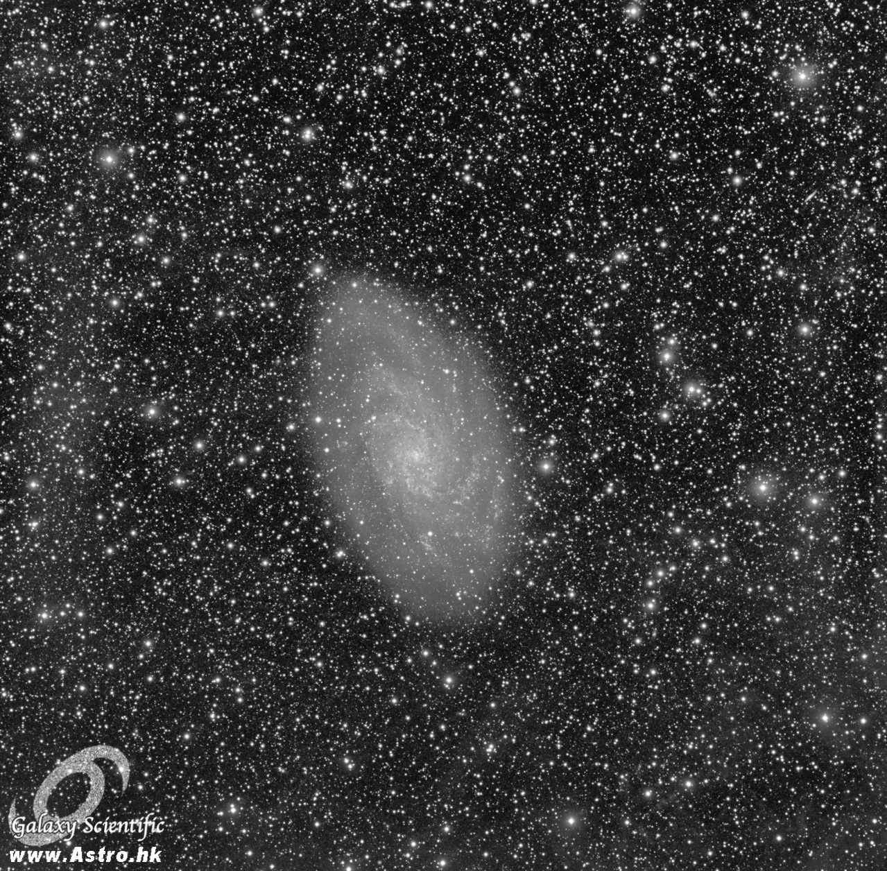

先來一張PI版.... :|

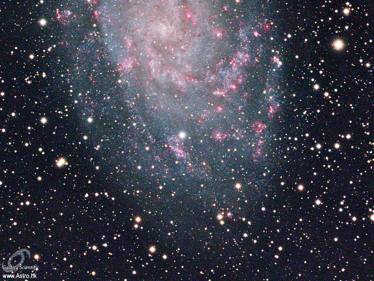

LRGBHa 合成
L = 12x1200s
RGB = 各 8x300s
Ha = 6x1800s
總曝光9小時
兩年半前拍的了,現在再拍的話,應可控制曝光時間短一些。
50% 及 100% crop
星點處理不太好,日後練習好這方面的技巧後,或許會再完善一下。
