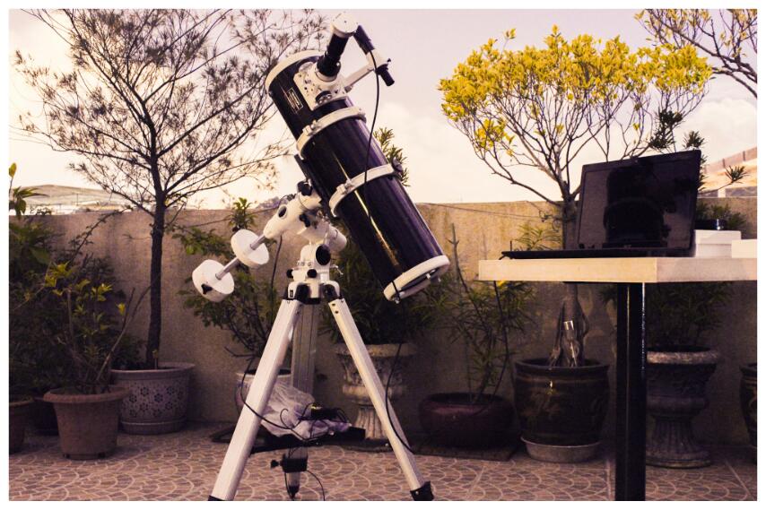

來一張器材照。 插了電腦,看下去專業多了 :lol:
6sec, ISO3200, f/5.6 :lol:

這觀測環境很專業很有品味... :lol:
