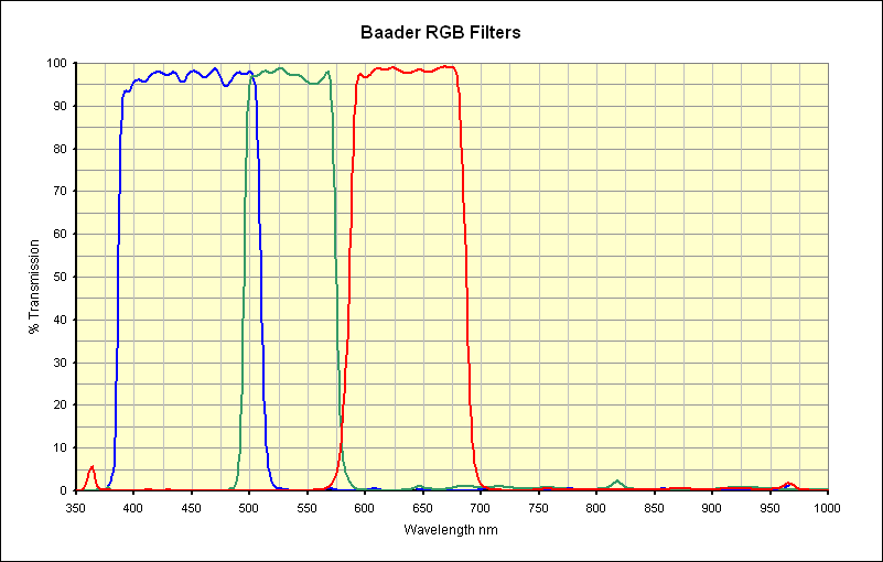

好奇一問,我拍深空用Astrodon,原因很明顯,但行星是Baader,1.25“ LRGB一套要二千多元,當時德國的回覆是當地愛好者都很推薦這款,見下圖,RGB除了Sodium譜線那條隙外(這當然是為深空而設計),都覆蓋了可見光譜及通光率有90%以上,所以我想拍行星是合理的,當然藍色可能是行星本身或CCD的感應問題,敏感度要低一些,但與濾鏡本身無關。Subaru你有其他考慮?  :roll:

社長 寫:好奇一問,我拍深空用Astrodon,原因很明顯,但行星是Baader,1.25“ LRGB一套要二千多元,當時德國的回覆是當地愛好者都很推薦這款,見下圖,RGB除了Sodium譜線那條隙外(這當然是為深空而設計),都覆蓋了可見光譜及通光率有90%以上,所以我想拍行星是合理的,當然藍色可能是行星本身或CCD的感應問題,敏感度要低一些,但與濾鏡本身無關。Subaru你有其他考慮?  :roll:
暫時都係等緊套國貨delivery, 試吓先. 如果買外國貨, 雖然聽說社長說過Baader的平面度可能不足, 但在沒太多價錢公道的選擇下, 我都會揀Baader.

Subaru 寫:雖然聽說社長說過Baader的平面度可能不足, 但在沒太多價錢公道的選擇下, 我都會揀Baader.
三兩年前輕描淡寫的一兩句說話,也有機會成為人家的參考,現時有些用戶上來買什麼(例如導星器),也說是參考了我寫的一些技術分析,文字影響力不可謂不大。
我當時也是這想法,沒有更好的選擇下,只能選Baader,也許找個時間做做室內人工星點測試,至少瞭解一下手上這5片濾鏡成不成。

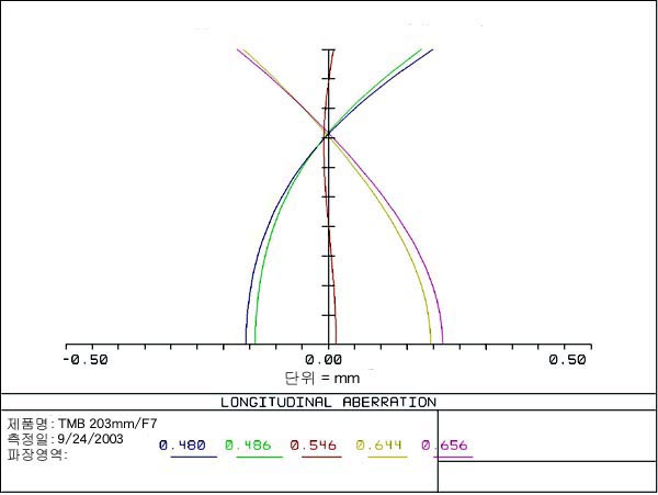

- 若你用的調焦座會因手轉動濾鏡盤而走焦,似乎強度不大太適合拍高倍行星? 我關心倒是另一問題,Baader的濾鏡厚度是否均一,測試過是沒問題的,另外我的光學系統是否會因RGB不同而出現走焦,APM 203APO沒有這問題,鏡頭測試波段的532nm的Strehl很高,RB有少量色球差但交點仍在70%區,內外幅度相若,即以能量分佈去計,只要用綠光甚至白光調好焦便可以。
