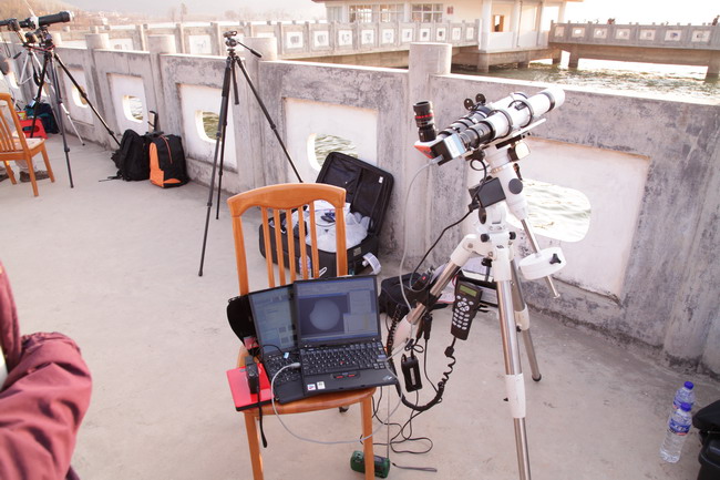

這次參加了2010星空派對,算是滿載而歸了…..

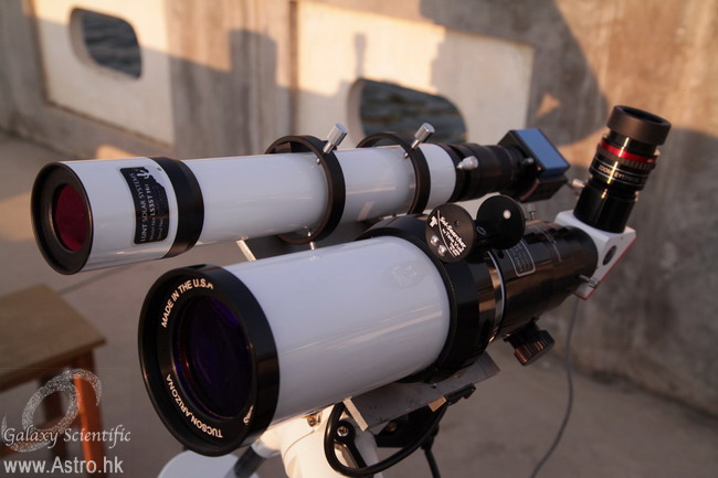

是次器材包括:
- Lunt LS35T日珥鏡 – 拍攝全程,400mm焦距配DMK41,可攝得全日面。
- Lunt LS60T日珥鏡 – 目視日環食,在黑子及活躍區襯托下,別具風味
- 映美精DMK41相機 – 是次拍攝功臣,1280x960解像度,幀速達15fps,紀錄每一關鍵時刻,配合LS35T拍攝全日面,增益只調至300/1023,這樣低的訊噪下,每幅影像疊加5至10張便可
- 兩台Thinkpad手提電腦 – 不幸言中,第一部於拍攝途中罷工,日食後段要用上後備電腦拍攝
- Sky Watcher EQ3 Pro赤道儀 – 配短裝三腳,可手提上飛機
- Canon 5D Mark II + 24-105 f4 (改濾鏡及附加晶片溫度計) – 現場廣角拍攝及於高美古攝星
- Ricoh Digital GRIII – 快速場景拍攝
- 12v 20Ah鋰電及後備多功能鋰聚合物電池 – 讓這次拍攝有驚無險
- 太陽能兼手搖發電收音機 – 收聽雲南電台,播放悅耳音樂,為3小時拍攝解解悶

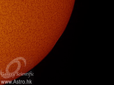

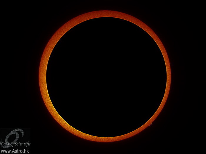

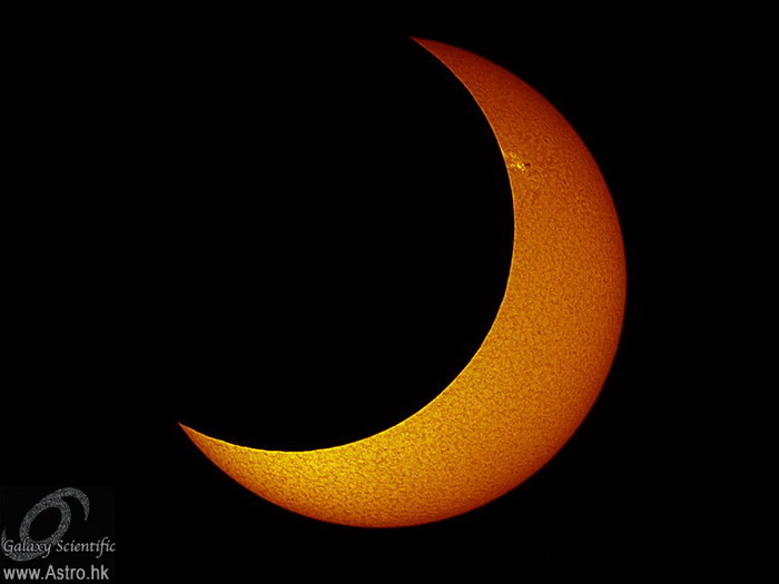

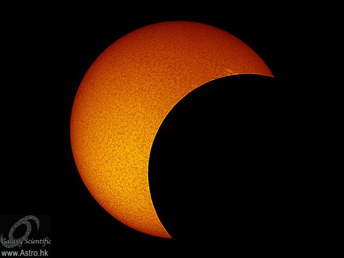

月掩黑子…
以下輯錄了數張代表性照片,在黑子襯托下,更能豐富視覺,唯一遺憾是早兩天的日珥都不知去向,或是當日洱海煙霞較大,日珥被隠沒了?
全程共拍攝近160段影片,最終會製作成動畫,但不知能何年何月完成。

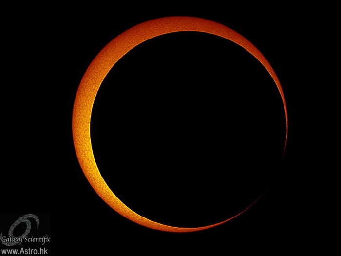

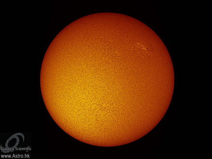

初虧時刻?
以錄像法拍攝日食有一定好處,例如翻看及抽取DMK錄像,可見在初虧後第2、5、8、11秒的情況。當然,技術上日食各段階時刻應以白光球面為準,Ha拍攝日食過程僅作自娛,但好處是照片能突顯日面黑子及活躍區,而純色拍攝又能更銳利的勾劃出月面,拍攝金星凌日也有異曲同工之妙,可參考2004年個別同好以日珥鏡拍攝金星進入太陽火焰的情況。

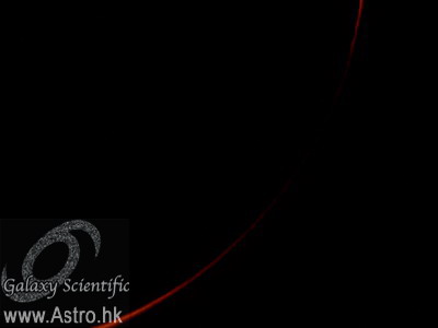

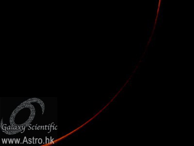

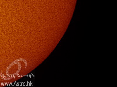

貝利珠?
以下為四張相隔約為2.5、2.5、2.0秒的食既時份照片,在觀賞日食期間,聽到身傍的香港觀測隊說目視看到貝利珠(望遠鏡配巴德膜),從以下照片隠約可見......
當然,貝利珠應以白光為準,Ha下的"貝利珠"僅作自娛。

社長 寫:這次參加了2010星空派對,算是滿載而歸了…..
是次器材包括:
祝大家 新年快樂,今年多D機會睇星和影星 :)

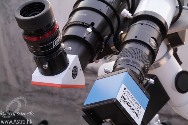

我有一堆問題啊,請師兄指教.
有冇一些日珥鏡的鏡身長度和焦比,比起這Lunt LS35T日珥鏡更短的? 是想更輕和方便携帶.
何解要用DMK41相機,而不侯用更為方便的DSLR呢?
透過LS35T拍攝出來的全日面是否太暗,所以才要做疊加影像的後期處理呢? :?
圖中所見的整台Sky Watcher EQ3 Pro赤道儀(包括短裝三腳,手控,重錘,電池等)的重量有多少? 竟可以一人手提上飛機 :shock:
這個附加晶片溫度計是附加在那個地方? 有何用處?
裝在相機和電腦以外的鋰電池,不是不可以上飛機的嗎? 你的12v 20Ah鋰電及後備多功能鋰聚合物電池是在那裡買的? 因我都想要. 8-)
有高美古廣角的星空相可以分享嗎? :mrgreen:
Peter
文章: 12
註冊時間: 2010-02-09, 11:48
Re: 2010-01-15 雲南洱海日環食報告
文章社長 » 2010-02-15, 01:33
Peter 寫:祝大家 新年快樂,今年多D機會睇星和影星 :)
我有一堆問題啊,請師兄指教.
hello Peter, 祝新年快樂滿天星 :mrgreen:
你的問題很有意思,簡覆如下,
1. LS35T是最短了,亦是唯一可以在1/2"晶片的DMK41下拍得全日面的望遠鏡,焦距400mm,但注意現成的LS35T要改一下調焦筒才可合焦拍攝。LS60T短一丁點,但重些。不過兩者都很輕便了。
2. DSLR用的是彩色晶片,對日珥鏡的Ha光來說,會有3/4像素感不到光(RGGB列陣),而且因為DSLR加了UVIR-cut濾鏡,所以Ha的感光很弱,所以相比黑白晶片無紅外截止的DMK系列,無論感光度及解像度都差一大截,影響了成像質量。
3. 以直焦拍攝,LS35T的影像算亮了,拍日面曝光約在1/600秒曝光,增益也接近下限的300/1024,日珥則在1/30秒水平。疊加的原因是減低訊噪(其實在這增益下已近乎沒有),但更重要是減低視寧度的影響,因為大理的視寧度很差,若每幅照片疊加5到10張出來,影像會平滑一點。
4. 這次拍日環食的設備不能一人手提上機,因為日珥鏡怕震盪,所以我只是手提兩台日珥鏡及相機,赤道儀寄倉,不過上次華東日食則真是赤道儀、三腳架、望遠鏡、相機一個手提箱上機,衣服則用一個小背包便算,同時手提機 :D
http://hk.myblog.yahoo.com/galaxyscient ... le?mid=506
據我所知,Sky Watcher EQ3 Pro應是全球最小型的GOTO帶導星口赤道儀(這點用戶需自行求證),若作自動導星,精度根本和貴數倍的高級赤道儀沒分別。國內好些同好用PHD Guide或LVI拍500mm都很好,就是校正方面需時長一些,而在我手上那台EQ3 Pro又不很聽話,所以發到意大利看看LVI是否要改一下Firmware而已。這台赤道儀,連APM80/480望遠鏡、單反、導星鏡全套可以控制在20公斤以內 8-)
5. Canon 5D Mark II改濾鏡及加晶片溫度計是從Hutech/BORG訂的。
6. 12v 20Ah鋰電在國內買,連充電器約680元港幣,但由於鋰電這種東西的安全性是一個很敏感的考慮,所以我沒打算引進而已 8-)
7. 高美古的廣角星空的確拍了一些,因為當晚沒打算在山上多留,午夜時已回到麗江休息,所以沒用上赤道儀,都是在ISO6400下拍了些星流跡,了解到Canon 5D Mark II改濾鏡版的威力便算了,因為稍後三月份會帶台APM-TMB 105/650到台灣高山拍攝,也會重回高美古正式拍攝,所以這次不急。這次的高美古星流跡,稍後開個新帖分享一下 :mrgreen:

3)增益是甚麼? 300/1024 這組數字如何理解?
4)需要校正甚麼? 具體操作如何? EQ3 Pro不聽話是指發生了甚麼問題呢?
5)這個晶片溫度計是附加在那個地方? 有何用處?
Peter 不用客氣 :P
- 增益即像相機的ISO感光度,以映美精計,增益可從253調至最高的1023,越高則曝光時間越短,但訊噪也越大。一般來說,拍行星月面計,若能控制在600水平,則疊加三四百張已幾近完美。若望遠鏡口徑不夠大,又或者用上顏色濾鏡,增益便要調高一點,例如八九百水平,那時便要疊加千多張才可減低訊噪,但影像銳利度也隨之下降。映美精相機是為天文攝影而設的專用相機,特點幀速高及訊噪低,所以國際上不少頂級的月面行星照都是出自這個相機。我的攝影技術很一般,但只要跟隨正常程序,也一樣可以出品不錯的照片,例如,
viewtopic.php?f=3&t=43
- 反應較敏感等,內地有不少朋友通校PHD Guide或LVI都能拍得很理想的照片,追蹤十分精碓的,但由於在我手上看到不穏定因素,為安全計先跟意大利研究一下,那對用戶有保障一些。
- 就是要把整個相機拆開,把溫度計貼在CCD背上,這點對製作精準的暗場(dark frame)很有幫助。是出品高水平長時間曝光照片的一個重要除噪步驟。

貼在CCD背上的晶片溫度計只是用來監測溫度的改變吧. 但如何控制溫度的改變呢?
若要冷凍效果的話,為何不直接用上SBIG的冷凍CCD呢?
把晶片溫度計貼在Canon 5D Mark II 的CCD背上的改裝費用如何?
對,溫度計只是測度,讓攝星者可以根據不同的溫度保存Dark Frame檔 ,不能控制的。
