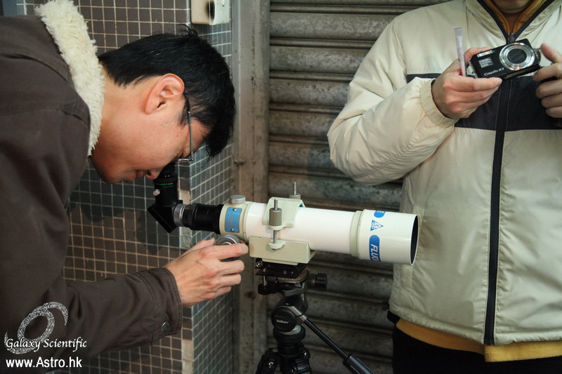

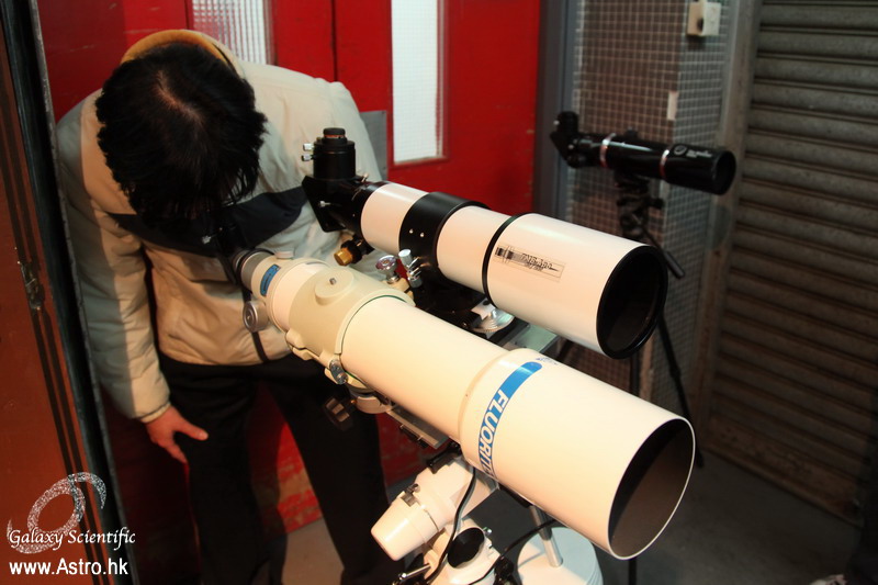

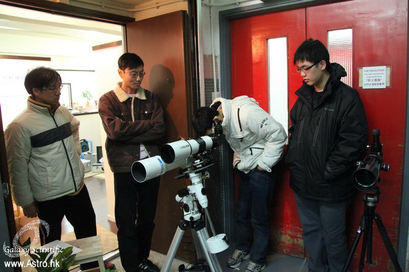

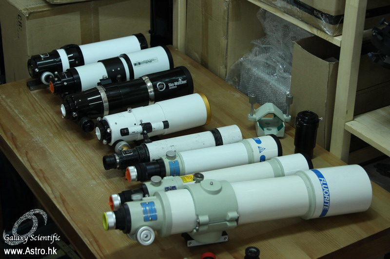

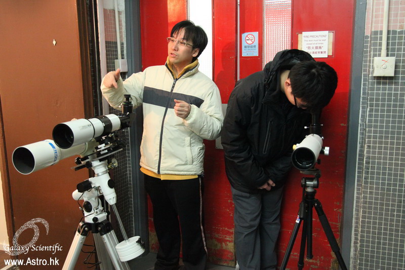

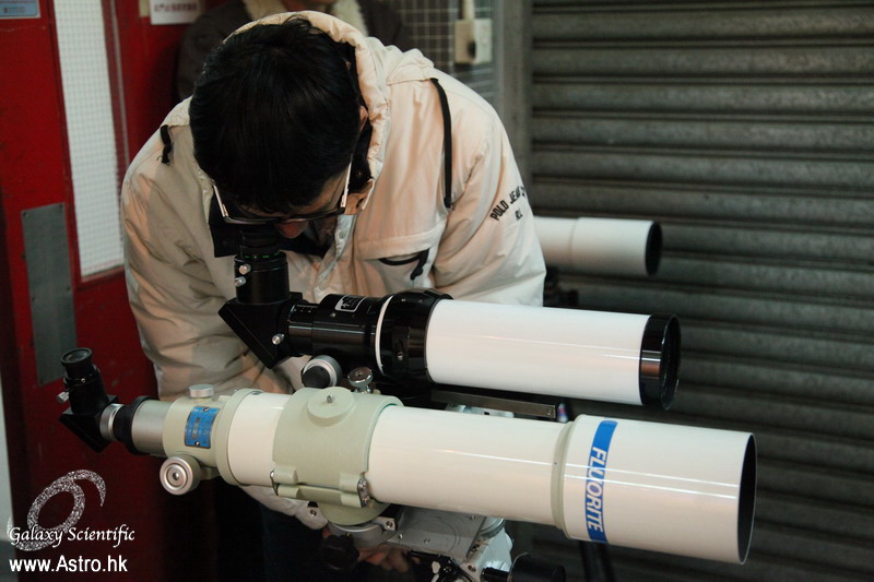

今天下午在火炭工作室進行了一系列很有意義測試,看稍後Willis發表報告。
先上數張照片:
今天出動數台望遠鏡:
高橋FC76, FC60, FC50 APO 折射鏡
William Optics Megrez 72mm f/6 APO 折射鏡
APM-LOMO 80/480 APO 折射鏡
60/400 普消折射鏡
Lunt LS60T/Cak 折射鏡
Sky Watcher Equinox 80ED 折射鏡

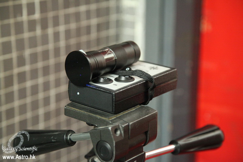

感謝Willis日前臨時加工,造了一個紫色光源人工星點,為今次測試重點之一。
活動進行了兩個多小時,對一般我們說的瑩石、三片APO、ED、普消折射鏡等有了更深切體驗,對某些特定觀測工作如Cak太陽觀測,究竟用什麼望遠鏡會稱職些,也透過這次測試得出一些結論。
其他細節可待Willis發表報告後再討論。

The triplets APM 80/480 outperforms all others in the test yesterday. It shows tight airy disc with weak concentric diffraction rings , besides no purple halo noticed .
