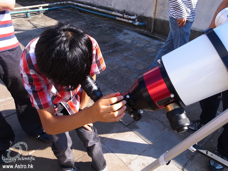

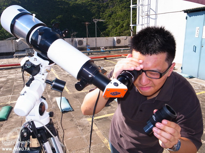

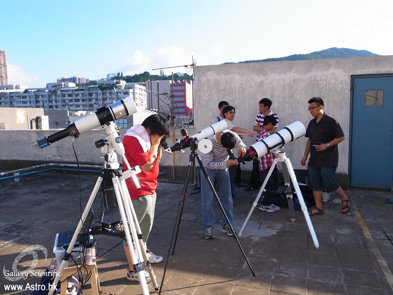

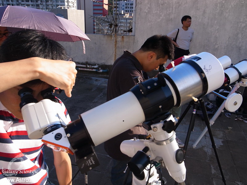

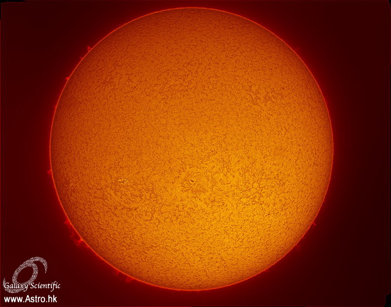

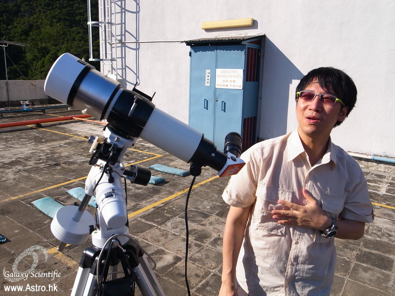

活動紀實見下,今天下午四時於火炭工作室集合,第一環節是到天台以Lunt LS152T、LS80T、Signature Series unobstructed LS75F + APM 80/480觀測,太陽明顯比去年活躍起來,邊緣充滿了大大小小日珥。Xiaoer因為稍晚到達,未有機會比較常規及unobstructed LS75F的表現。
另外測試了Baader Zoom及新到的Leica Zoom在太陽觀測上的表現,大家的結論比較一致,或許由Steven及Willis分享會好一些。
另外又測試了Baader入門版及Mark V雙目裝置的表現。
最後以Lunt Signature Series unobstructed LS75F + APM 80/480 + 映美精DMK41拍攝了數段影片作第二環節處理示範。

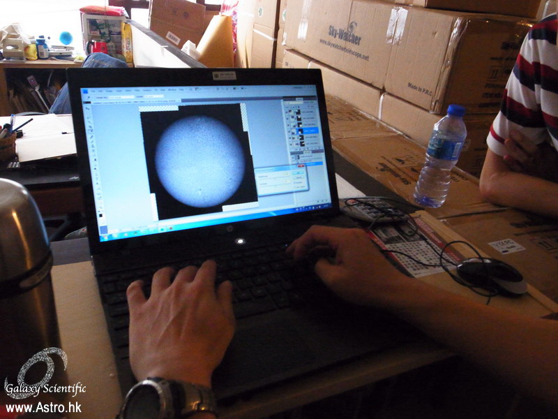

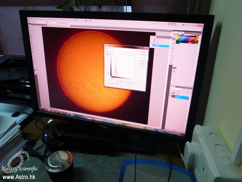

第二環節是太陽後期處理示範。
Willis示範如何進行太陽拼圖,David示範如何以Avistack疊加及進行後期處理。

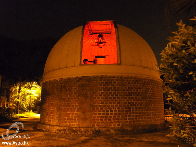

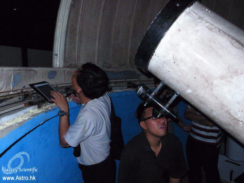

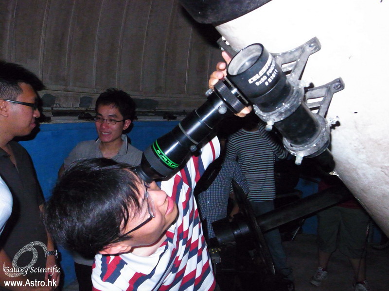

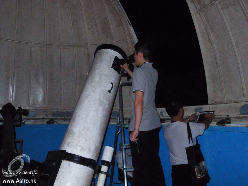

天公造美,今天全日萬里晴空,透明度可以。晚上進入白鷺湖天文台,由本人簡介一下天文台歷史,然後換上Ethos 21、Ethos 8、Leica Zoom 20-60x目鏡、LPS-P2、LPS-V4濾鏡等,兩個小時觀測了多個星雲星團及雙星。
晚上是Leica Zoom目鏡vs Ethos目鏡,兩者表現,大家的意見也十分一致 8-)
mwtse也用iPod輔助大家尋星,十分便利。
總括而言,為時8小時的活動,從下午到晚上都十分充實,日後我們會繼續推行更多同類活動,邀請活躍的Astrocafe會員出席。

先說說我對太陽望遠鏡的一些感覺,雖然不是新鮮事,但在三鏡同場作相同觀測下,我又能再一次的會心微笑起來,無疑我的LS80T的表現已處於一個很高的水平,能觀看到的細節十分豐富,銳度和亮度都十分之高,有足夠能力把太陽具震撼性的呈現出來,儘管官方的產品線以intermediate來形容,但我覺得實際表現稱為Advance ready也不過。(抱歉,一直讚自己花香 ;)
而在熟悉的LST80下,我比較了兩個擁有同樣德國血統Zoom的表現,分別為Baader和Leica。儘管價格方面的差距不存任何懸念(Leica是Baader的倍數增長),然而在造工方面,我覺得兩者沒明顯的高低,難度這就是人們常說的"德意志"?(HAHA~說笑)
Baader的主要配件齊全,標示清晰,有Click-Stop的設計,也有防滑的設計,另外更容易接上不同的轉接器和濾鏡。而Leica有別於常規天文目鏡,是以倍數代替焦段標示,沒有Click-Stop換來了更好的手感,另外接目位用上更具彈性和厚度的軟膠,可調度也更廣,舒適度更好,調焦方面也很輕鬆,也沒有Baader上重下輕的問題,這兩個方面也把Baader的完全比下去了。但整體造工而言,我覺得兩者是處於同一水平線上的。
說到光學表現,在太陽觀測上我能感受到Leica略為優越一些,但這份優勢並不明顯,若量化表示的話,Leica可能是9.9分,Baader也有接近9.5分的表現,分差主要在於Leica擁有更鮮明的畫面和更強的明暗對比,有別於銳利度(銳度應該是指條紋或形態的突顯程度),經過分析後,我覺得Leica的優勢是基於在色彩上的表現,Leica的感覺就像把太陽的紅色分成多級去表示,每一個地方也帶有嚴格的色位標示,絕不含糊,但Baader就更自由地形成漸變層,因而使Leica的成像產生更高銳度的感覺,但我覺得這不是銳度方面的差異,而是色彩鮮明度的分別。
在晚間觀測時,這個測試變得非常有趣,因為在觀測M57時,Leica的表現比Televue更進一步,主體的清晰度和分辨度更好;在這裡我想到一個幾為有趣的問題,就是在光線不充足下,由於TV視場和良像範圍廣闊的關係,銳度在此時就會變得曖昧起來,就像視角內缺欠了一個明確的焦點,而Leica的焦點都落在中央的主體上,因而獲得了更清晰的感覺,不過邊沿的星點就不及TV那麼亮麗了,當中可能涉及到人體大腦結構和心理層面的因素,我不清楚,在觀測不同目標時,可能會有很不同的結果,但在M57上,就是覺得Leica的表現更為深刻。
