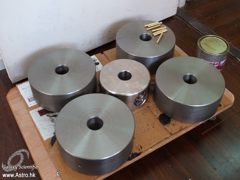

剛為新鏡製作了4個16Kg的配重,上漆後發至西藏,花的材料、加工及運費,足夠買台中小型GOTO赤道儀了。
若在拉薩直接加工可以省約一半費用,但有些不可控制因素,所以還是不能省。
中間那個是Paramount的原厰不鏽鋼9Kg配重,Paramount及其配重對不少人來說已是龐然大物,但一比之下,看來還是很細小的。

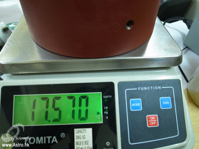

現在上漆,秤一下發現原來每個17.57公斤,4個共逾70公斤,站上有4個Paramount ME原厰9Kg配重(每個230美元另加運費至香港),遠足夠平衡新到的500口徑攝星鏡了。

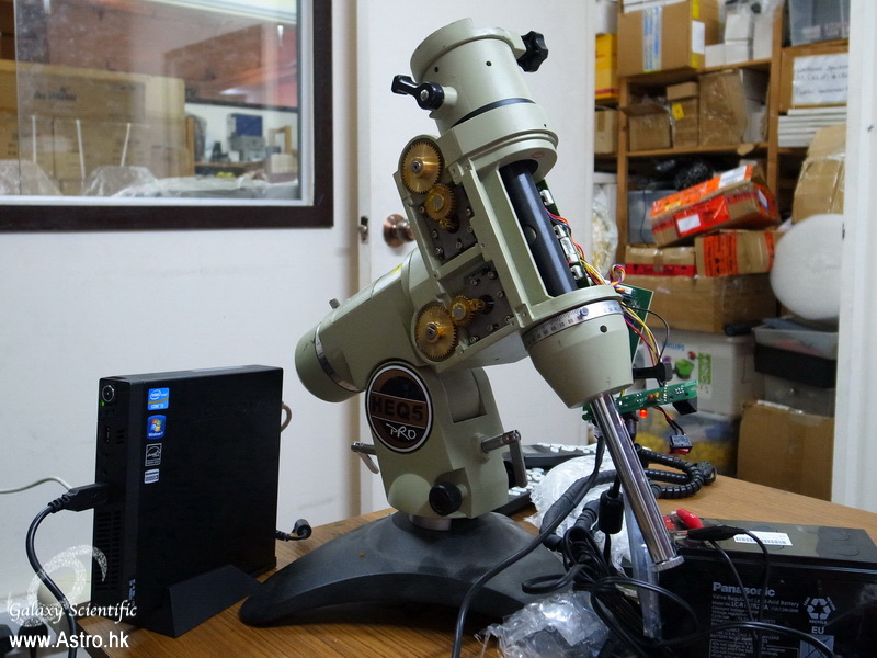

剛把新的Lenovo微型座枱電腦連接至騙子版綠色HEQ5 Pro赤道儀,確認一切正常沒有問題,明天可以先發至西藏。
為免重蹈當年哈勃沒有作系統測試,升空之後才出現問題覆轍,有些基本測試還是要做的。
這赤道儀用了5年至今,各項功能仍然一切正常,狀態良好。以HK$4980一套,可承載10公斤以上器材高精度攝星的,算是可以了。

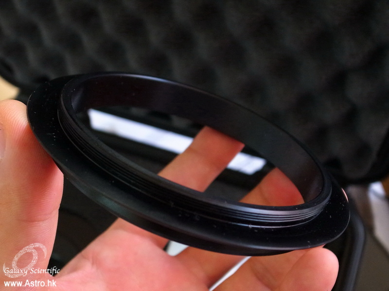

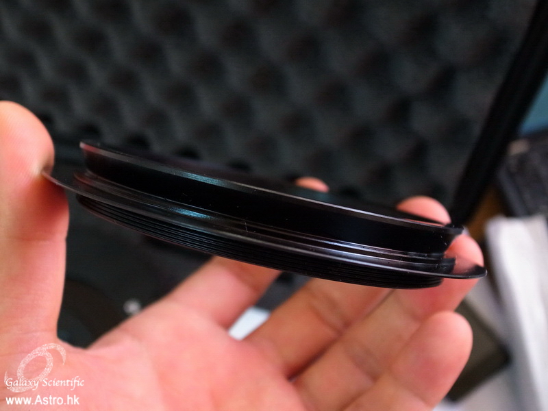

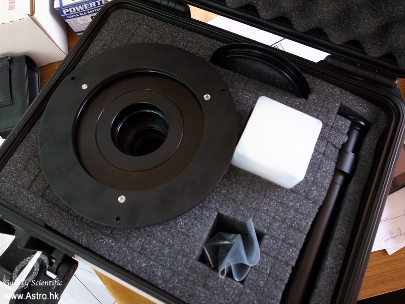

今日收到Officina Stellare寄來的一套測試器材,內有接環、激光校正器、顯微鏡等,為厰方本身也用來組裝望遠鏡的工具。
另外也訂製了一個為500口徑f3.8 RiLA攝星鏡用的接環,因為已把後焦點設定好,亦是採用相同的M92縲口,到時把現有裝在站上的APM 105/650及TMB 3.5"平場後,那一組FLI Proline 16803相機、Centerline 10位濾鏡盤及我自製的離軸導星器直接裝過去便可以:
viewtopic.php?f=29&t=2884#p19896
到時的光學練 (Optical Chain)便會是:
Officina Stellare 500口徑f3.8 RiLA 攝星鏡 > FLI Atlas 調焦座 > 訂製 Officina Stellare 接環 > 我的自製離軸導星器 > FLI Centerline 10 位濾鏡盤 > FLI Proline 16803 相機
因為攝星鏡的成像圈比APM的80mm直徑更大,而我的自製離軸導星器設計很好,能讓SBIG STi導星器在冷凍相機受光光錐外採光,享受接近全口徑全光圈的照明。三年前測試,就算在香港這環境,目視只有2等星也不愁找不到導星,在西藏兩年下來,以f6.2光圈攝星鏡計,在正常天氣下,曝光3秒也從沒試過找不到導星,正常情況下,像場內最少有十顆八顆導星可以選用。現在換上f3.8光圈,因為像場窄了,不一定會更好,但肯定可以抵消部份負面因素,例如以APM 105/650拍攝,導星是在目標的近2度外,但以新鏡拍攝,導星在目標不足1度外,若是拍攝一些大面積暗星雲,可能目標導星會不成比例的少很多。

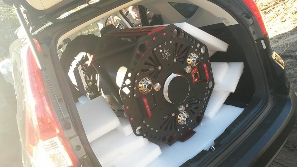

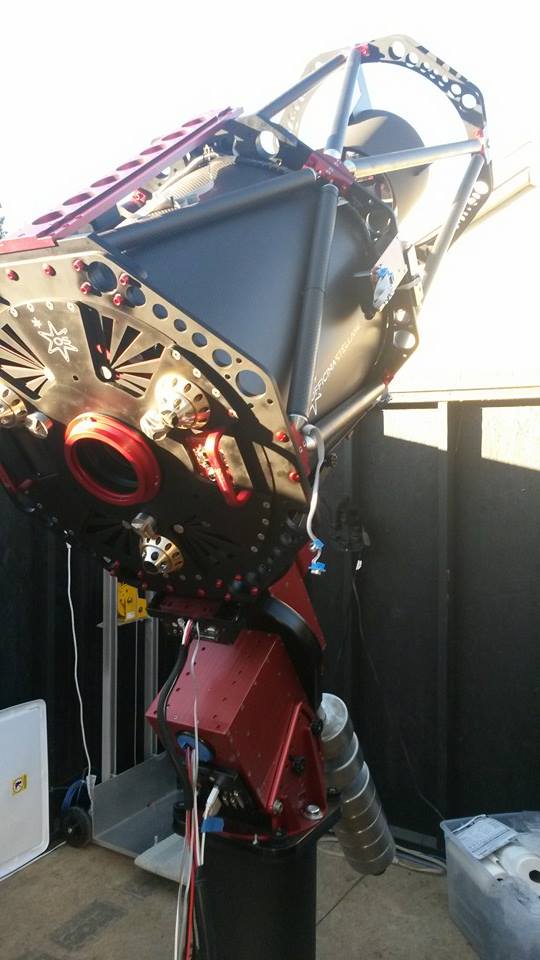

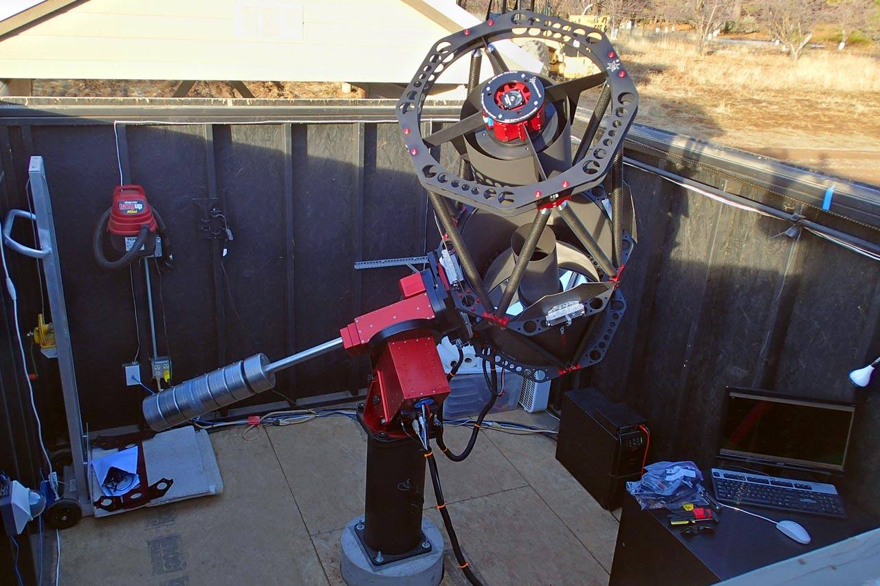

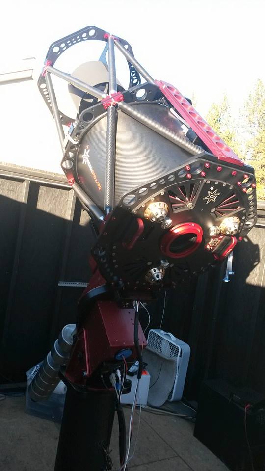

Officina Stellare 在facebook分享,剛在美國 Sierra National Forest 裝好的Pro RC 500,過程簡單順利,開旅行車送過去,用鳩尾板連接,一架上赤道儀便成。這型號外型和重量都和我的RiLA相若,希望一切順利,兩星期後在西藏開光:
Re: 我的西藏天文台 - 全球最高海拔私人天文台之一
文章社長 » 2013-12-16, 10:14
再來一張,我的鏡筒會短一些:

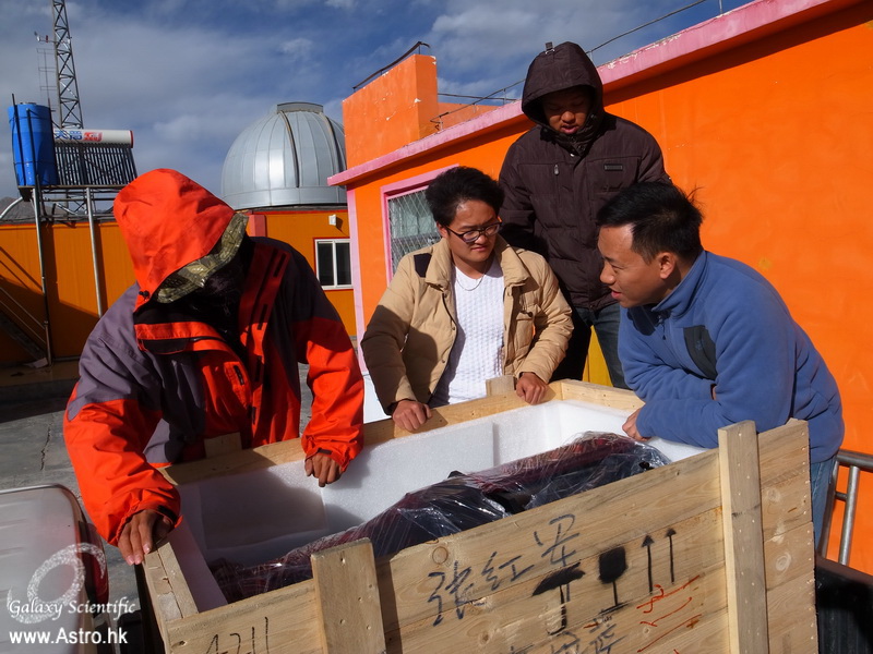

50公分攝星鏡週六晚上才運抵廣州貨場,我在場親身驗收,整體狀態理想,看來海關沒有開箱檢查。望遠鏡週日早上已發往西藏,這次各種陰差陽錯,最終望遠鏡會比人晚到,希望未至於要延誤回程日期 :|

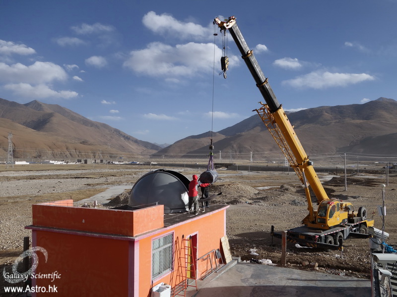

文章社長 » 2013-12-31, 19:10

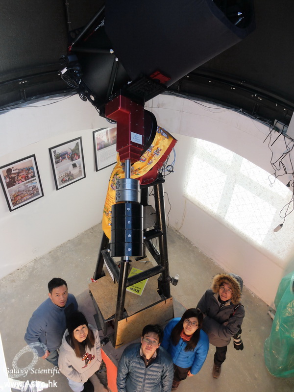

回到拉薩,很累,先上圖片一張。
望遠鏡僅花6天多從廣州車運至西藏,到站後吊車同時到達,從開箱到吊裝,兩個多小時後完成。
開光拍了些照片,傳給意大利分辨,認為不用再調任何光軸,又一例證說明這鏡的機械設計上乘之處。
計原有的16" OS RC及現在的20" OS RiLA,相信很快會決定站上是否會有第三台:20" OS RC,我跟意大利說笑,這是全球最高的 Officina Stellare showroom.
在此感謝前期運輸支援的友好讓這鏡能快速安然到達站上、也感謝各位參與星空派對的友好以及站上人員的大力支持,才能讓這鏡順利安裝。

樓上的照片是David拍攝的,正如戰地記者,在安裝大型天文設施過程中,無論人手如何緊張,也要騰出一隻手來拍下過程,因為一張照片勝過千言萬語,日後也可向自己的孩子、其他愛好者訴說這些歷程。照片在facebook上分享沒多久,我便多了好幾位歐洲的愛好者朋友。正如我10月參加德國慕尼克PixInsight工作坊,我的名字、西藏、天文台,似乎以在歐洲引起一些關注。論知名度、海拔緯度、天空質量等,的確整個亞洲中以西藏最容易引起歐美愛好者的興趣,讓大家能平起平坐的交流。
望遠鏡從意大利空運到香港再轉發至內地,期間經歷數百公里海路、又用上對望遠鏡最不安全的貨車、麵飽車、農夫車等,經過五千多公里的顛簸陸路運輸,最高經過5231海拔的唐古拉山口進入西藏
http://zh.wikipedia.org/wiki/%E5%94%90% ... 1%E5%8F%A3

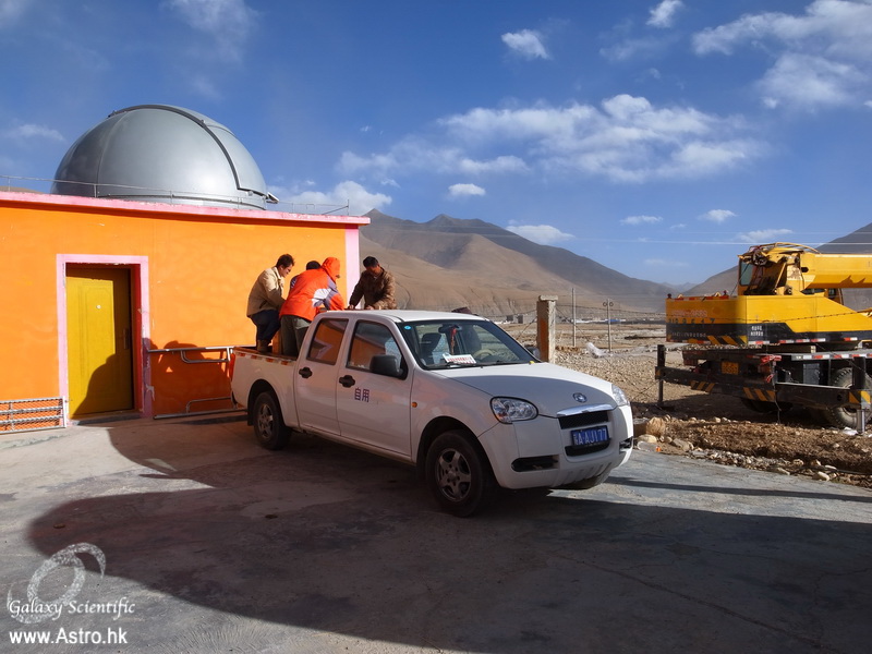

當望遠鏡送到站上沒半小時,重型吊車也從拉薩趕到,這時星空派對的友好及站上人員才剛好把原有的望遠鏡拆下、調整好赤道儀萬用板、更換齒輪潤滑劑,同時望遠鏡已被開箱及吊在半空了。
一如我多年來的經驗,每次安裝天文台及大型望遠鏡,都會遇上不測之風雲,或許正確點說,老天爺總會給我一點顏色看看。例如一個從萬里以外運到西藏西陲阿里準備安裝的天文台,準備吊到貨車運上山上安裝時,全部組件從數半空中掉落,扭曲散落滿地,那種心情是難以形容的。後來在5100海拔山上十多天遇到的種種挑戰,又想起在家中剛滿月的小女兒,最後也禁制不著哭出來,打電話給老婆及老媽訴苦:
viewtopic.php?f=13&t=532#p5196
這次情況好一些,晴天鐘出奇的準確,在站上6天,就是望遠鏡送來的下午遇到強風及帶來的風沙,大家甚至想到是否延後安裝日期。
viewtopic.php?f=14&t=3771&start=40#p24291
安裝過程以粗暴來形容也不為過,當時把望遠鏡推入Paramount鳩尾槽時出現了一些狀況,mwtse 凌空一躍,整個人掛在望遠鏡上的一幕,大家都認為是這次星空派對最經典場面之一。期間也出現了一個小錯誤,弄壞了其中一片鳩尾板,所以日後大家看到這望遠鏡的倒裝的,便知道原因了,但這只屬外觀問題,不影響操作,甚至昨晚把Borg 60ED + Hutech modified Canon 550D裝上去,僅以肉眼評估然後用兩根1/4"縲根上緊,沒有微動雲台的,小折射跟大鏡的指向,只有不足1.5度,完全在小鏡的像場覆蓋範圍之內。

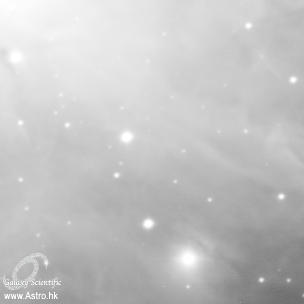

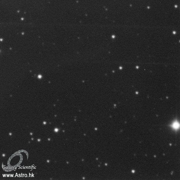

經過個多月的運輸周折、粗暴安裝後,我用Officina Stellare給我的檢測器材初步檢視,望遠鏡的光軸原來沒有大問題,或許說離完美不遠。按傳統智慧我先不動手,直接做星野測試,便把自製離軸導星器 + FLI濾鏡盤 + FLI Proline 16803 相機 組合,直接從現有的APM 105/650 折射鏡上移稙過來,因為Officina Stellare已為我造好一個M92x0.75及後焦點95mm的接環,所以從APM鏡扭下來,再扭上OS鏡便可以,不計爬梯上上落落等,其實就像相機換鏡頭一樣簡單快捷。晚上開光測試,合焦位剛好在FLI Atlas 調焦的正中間。這說明了我的設計理念,以及Officina Stellare的機械造工精準之處:
viewtopic.php?f=29&t=2884#p19718

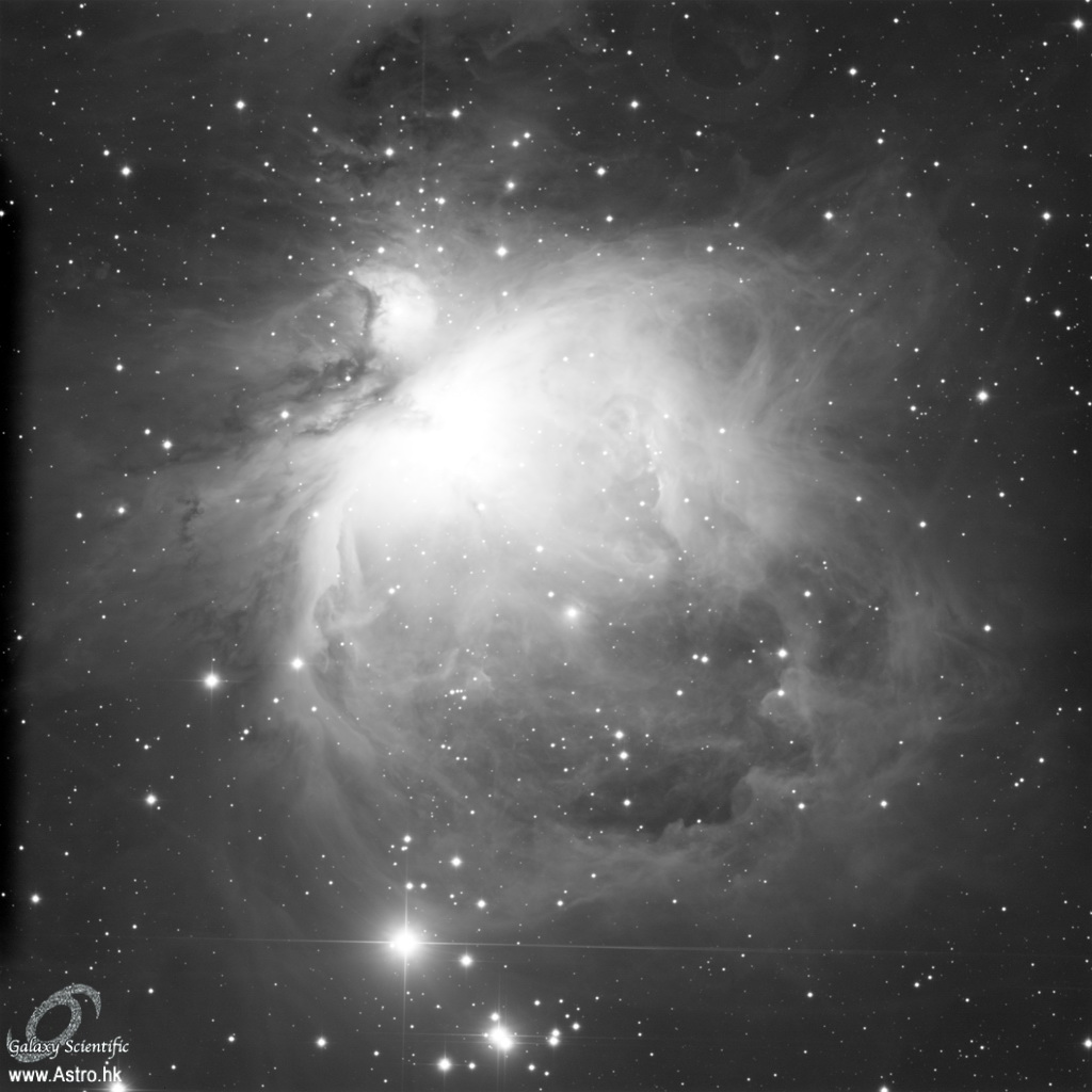

以下是這望遠鏡的開光照:單張曝光5分鐘的M42
照片無平場無暗場,以這望遠鏡100mm的成像圈計,16803的36x36mm片幅根本小菜一碟,照片沒有明顯的漸暈(vignetting),左面那一截長條型的暗影,是FLI在晶片庫前加的發熱線造成,與望遠鏡無關。

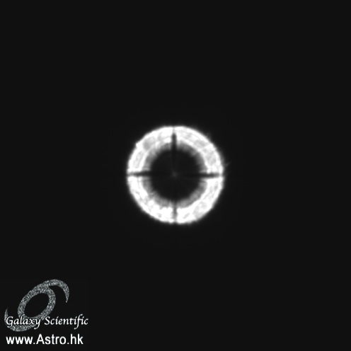

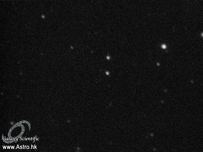

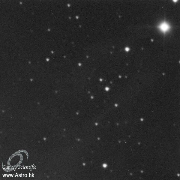

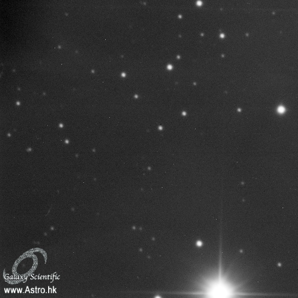

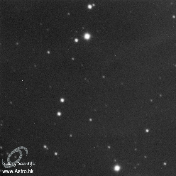

檢視四角及中央星點,以目前1900mm及9um像素即每像素0.98"取樣度計,考慮到當晚視寧度及導星設定未優化等因素,星點未算完美但已在可接受水平,甚至我在片幅外的採光菱鏡反射至SBIG STi導星器上的星點成像也是很理想的。
從開光過程中看到,由本來的650mm焦距一下子跳到1900mm,我可能要花三兩個月時間優化拍攝、導星等程序,從做T Point model及拍攝不同天區期間,經歷10多度温差,最冷零下17度多,我發現這鏡的機械穏定性極高,這跟不少光學設計圖上不俗但製作及機械跟不上的望遠鏡相比,可謂天淵之別。
照片中相機未跟天球南北校正,我裝相機時只以肉眼評估,讓相機跟望遠鏡背板對準,結果誤差不大,事後我也以拍攝方式正式調好。為免麻醉我不用Rotator等裝置,僅用人手扭動相機,FLI 的Zero tilt adaptor質感很好,比之前用APM折射上的3545調焦迴轉裝置容易操作得多,但當時的南北校正誤差大概才0.1或0.2度而已。
要特別說明一點,因為軟件什麼原因,我未能用Focusmas V Curve調焦,僅以人手粗略估算焦準,所以照片是有點失焦的。
下圖分別為:25%出圖、四角及中央100%裁切,最後第二張為小犬座南河三的焦外照片,最後第一張為導星器5秒曝光照。因為入藏已第9天,任何事情總有要個限期,我會以目前組合先拍攝三數個月,上半年的德國愛好者入藏星空派對考察及安裝站上另一個天文台時,再花一兩晚時間精確調好整個組合及優化設定。

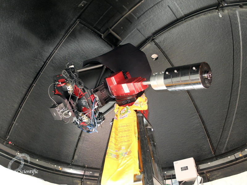

上望遠鏡照片一張,跟3.5米圓頂比較匹配了,為爭取可以拍攝到地平仰角,赤道儀的不動點比較高,現時望遠鏡跟圓頂的最近距離只有8公分。

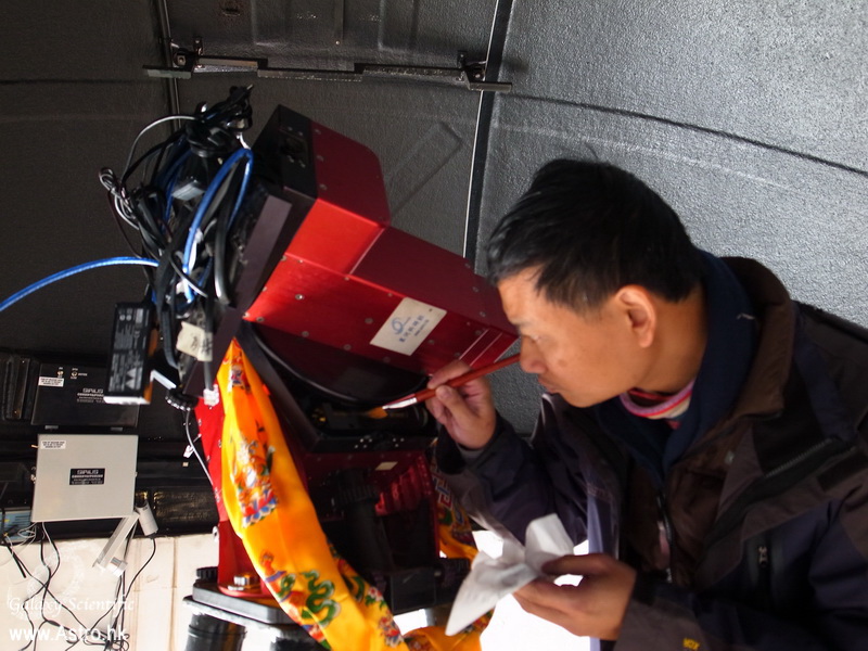

望遠鏡從廣州交付後,僅6天多送到拉薩,之後兩小時便由中科院的農夫車提貨送至站上,然後沒半小時重型吊車趕到,那時mwtse剛花了個多小時徹底清潔Paramount極軸緯軸渦輪換上美國指定的機油,萬用板最後一顆縲絲才剛鎖緊,望遠鏡已吊到半空從圓頂天窗進入,現場國家天文台的人員及參加星空派對的所有男士全體出動,合力把望遠鏡裝在赤道儀上。到日落時份望遠鏡安裝好了,我們回到室內便可享受女士們做的好湯好菜。
後來裝相機操作雖說簡單,Manton郤扮演了最重要的角色:確保整個過程順利安全。
Tony加入更換平衡錘,在3米多高的空中,缺乏理想的工作平台,要固定一台50公分大鏡又要來回更換過百公斤的平衡錘,稍一不慎都可釀出災難。
整個過程中,又得意大利的遙距支援,數天下來電郵無間斷的配合,到除夕前一晚我仍用手提電話直接諮詢,因為大家都想把這件事情做好。
所以當大家看到一幅幅以業餘者來說看似大製作的照片時,不要想像成我的個人成就,而是後面那龐大的支援系統,的共同努力成果,我在facebook也是這樣說的。
我很慶幸透過Astrocafe認識建立了這個人數不多,但各有所長又能合作無間的小團隊。
