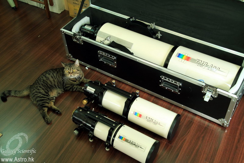

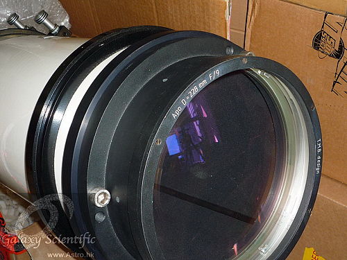

105/650是唯一可以整台鏡手提上機的,也是正規德國 Kruppax CNC 鏡筒的起步,80/480或80/600是用鋁筒的。130/780是輕攜流動用的上限,152或再上便是千多毫米焦距了,但若130/780要出國用,乾脆把鏡頭旋下來手提上機,鏡筒寄倉便可以。德國是光學鼻祖,造鏡筒的功架很高,鏡頭隨時旋出來再裝上去也不會影響光軸。看我為顏寶鈴書院裝的228 F9 APO,僅用三顆縲絲裝上主鏡座便光軸精準,不用Push Pull調光軸的 (APM 的折射鏡152或以下是旋上去的,175或以上,若用原厰鏡筒,僅用三顆縲絲固定便可以):
http://hk.myblog.yahoo.com/galaxyscient ... le?mid=238

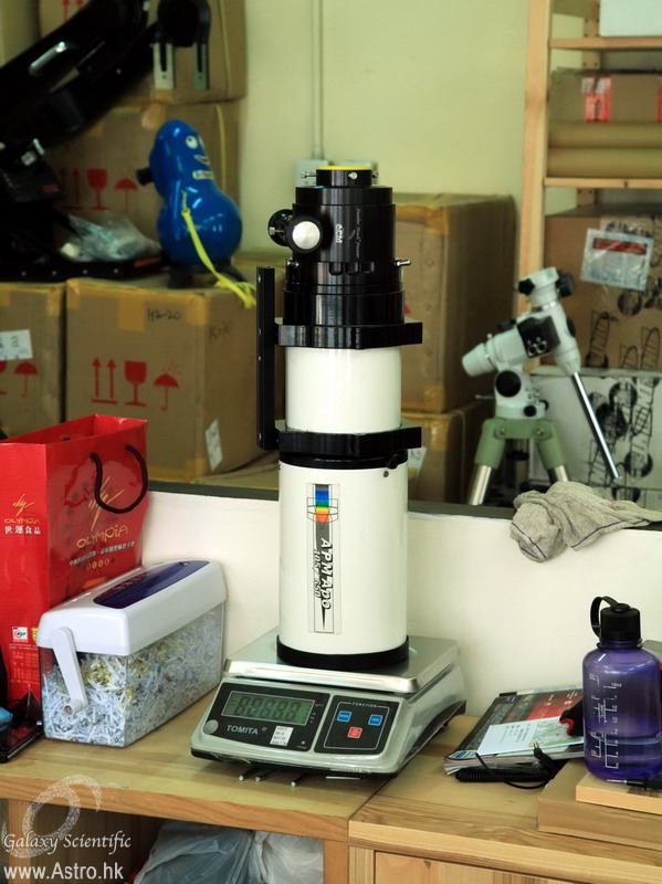

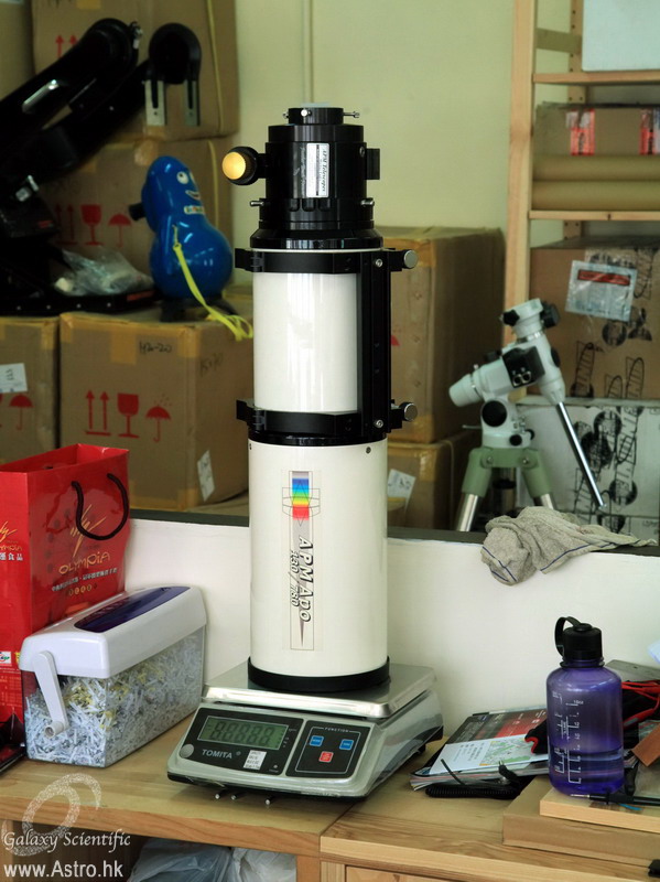

130/780 為9.66Kg,未裝尋星鏡架及尋星鏡
105/650 為7.38Kg,未裝尋星鏡架及尋星鏡
兩者都可以用在EQ5 Pro上,HEQ5 Pro更好。

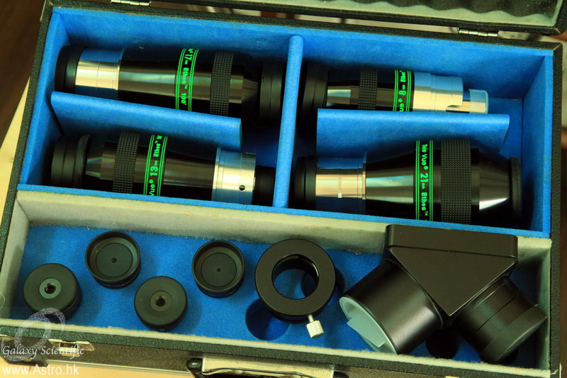

下圖是我的其中部份目鏡,用在自己的折射鏡上很好的,Ethos 21, 17, 13, 8,TMB Supermonocentric目鏡,另外還有Pentax XO 5及2.5,後者在Cloudynights上聲譽很好,所以買回來試試,之後或會出掉。Baader Mark V Binoviewer及兩套全段焦共20個TMB Supermonocentric目鏡,以及已停產在二手市場無價無市想找也難的TMB Aspheric Orthoscopic 25mm及1.8x ED Barlow沒上鏡。
