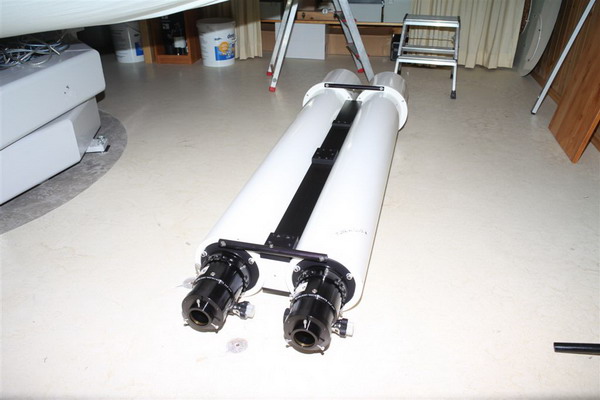

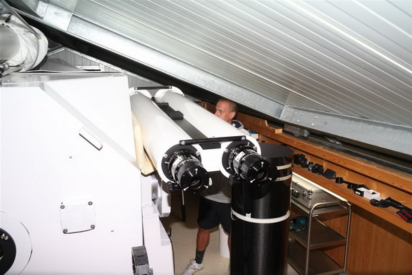

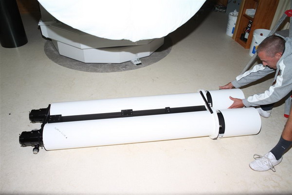

我找到那位德國朋友的一些照片,沒有最近的254 f9 APO雙筒(應該是全球最大的APO雙筒吧,普消雙筒僅上海佘山也有280口徑的,是清朝時法國傳教士造的),但有他原本的203 f9雙筒、Carl Zeiss 5"折射及個人的1米反射鏡圖片:

他是用什么组件让二镜的光线会合?

Robin 寫:他是用什么组件让二镜的光线会合?
光學上就是後面那組轉角鏡,機械上我不懂,但圖中Matthias Wirth這位德國機械師可以造一兩米口徑的望遠鏡,我只能相信他了。
我有用戶訂過Matthias版的80/600,鏡筒甚至可以用air-tight來形容。

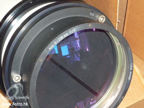

你知不短道APM的折射鏡是不用調光軸的? 大至長焦的228APO,鏡框用三顆縲絲上在鏡筒端,光軸就準了。我第一次聽到時也半信半疑,但那鏡裝起至今大獲好評,我也不得不佩服德國的機械製作水平。
viewtopic.php?f=12&t=86
