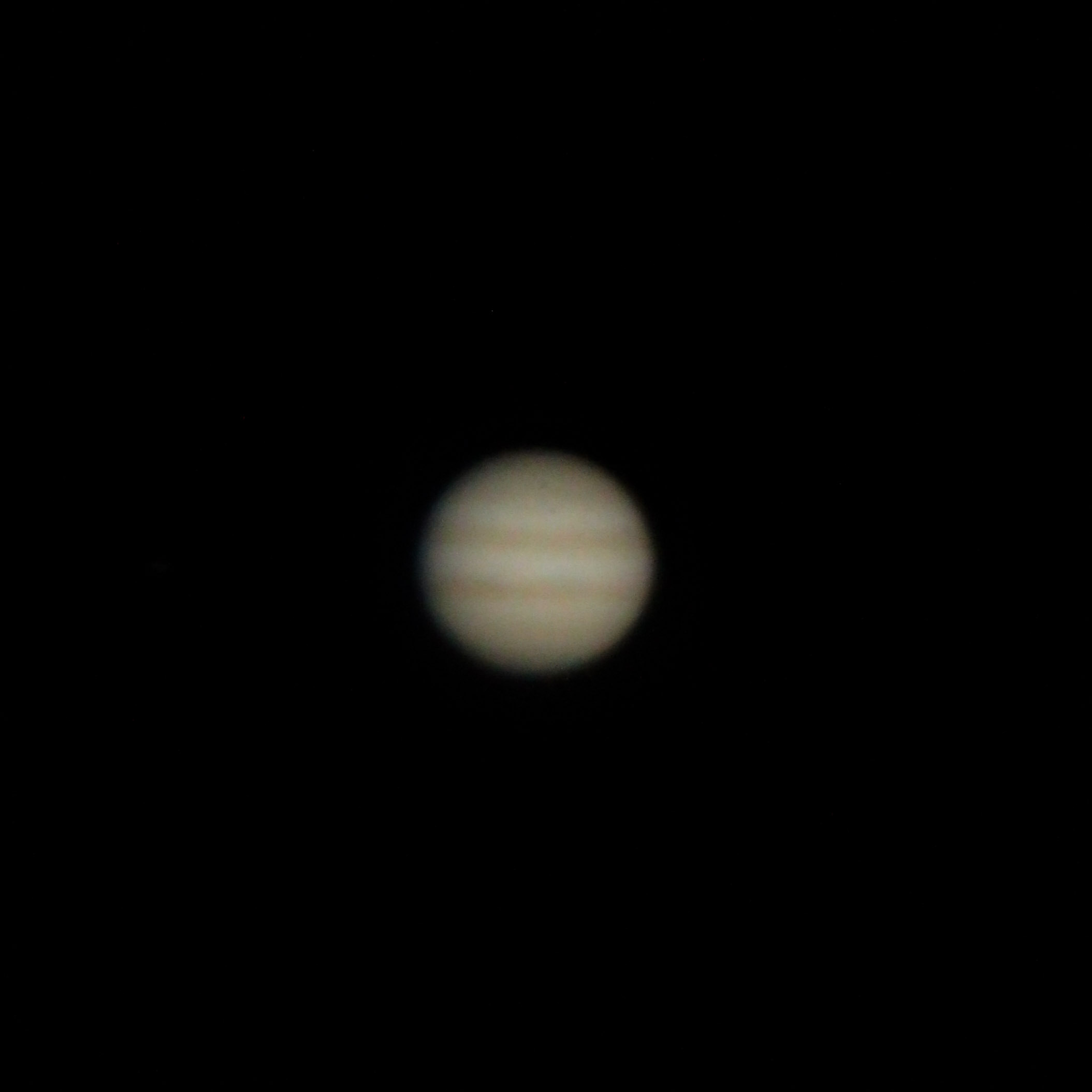

sing lau » 2015-03-09, 18:13
終於能用Canon EOS Kiss X5 拍了。 :lol:
昨夜突放晴,這木星是我人生中第一幅行星照,望遠鏡色差大,故上方有藍色影。我用了28x倍數拍,但不夠時間加Barlow, 畢竟已01:00了。今天則又多雲了 :oops:
沒用相機接環,就把相機站在目鏡前,對準拍,這方法是否有個名稱 :?:
Telescope: Arboro ST-60700 refrator
Camera: Canon EOS Kiss X5
Time: 9-3-2015, 00:44

文章社長 » 2015-03-09, 22:54
拍行星的話,對焦、追蹤、口徑要求都要高一些的,也以攝像頭明顯有優勢。

文章sing lau » 2015-03-10, 00:58
謝謝。對焦方面會再做好一點。因為其他方面都還未有能力進步……
其實當晚就像斷了片,可能太睏,現在都忘記當時怎對焦 :roll: :lol:

文章社長 » 2015-03-10, 14:31
當然也不要預期6公分小鏡可以拍到什麼,紀錄一下四顆衛星位置變化、拍下兩條雲帶,也差不多了。
拍行星,口徑還是決定性因素。

文章sing lau » 2015-03-10, 17:09
那天我看見不止4顆衛星,還有一些在木星的上下出現,那是不是他的衛星?

文章社長 » 2015-03-10, 17:54
你的鏡不大,應是其他星。
