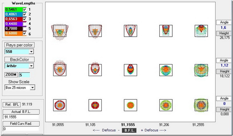

以下為配合APM-Riccardi 0.75x平場減焦鏡,在35mm全片幅下的表現,其中700nm波段可以忽略,因為大部份相機會把這波段裁去,即星點會更銳:
152-1200 Doublet APO with reducer 35 full frame_resize.jpg (89.4 KiB) 被瀏覽 8181 次

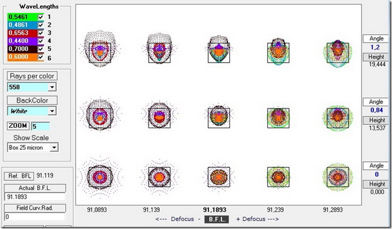

再附上一圖,是16803晶片,即36x36mm片幅,C-F譜線的表現,在像場角上失光約30%,僅約半級光圈,以這片幅及售價的折射鏡來說,可說表現優良:
152-1200 Doublet APO with reducer 16803 full frame vignetted.jpg (72.24 KiB) 被瀏覽 8178 次
