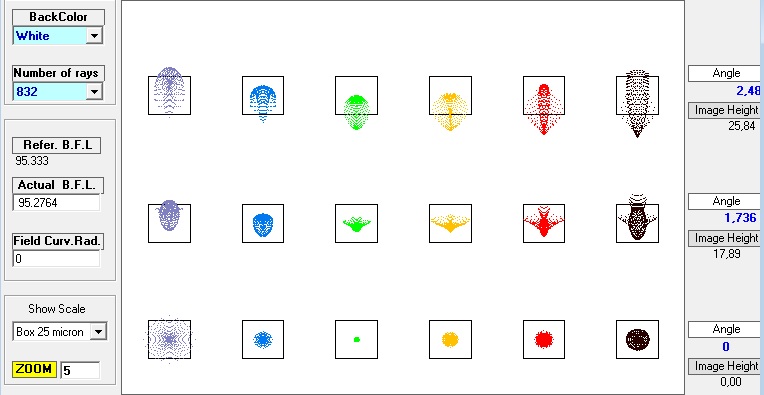

APM-TMB 105/650 已停產了一段時間,二月份將會有一小批可以供貨,用戶可選LW、LW-Photo、LW-II型號,即羽毛2"、2.5"、3.5"調焦筒,若作拍攝的話,最好選3.5",因為可配合三四月推出的APM-Riccardi 0.75x Super ED平場減焦鏡拍攝,有效焦距488、光圈4.64。可照顧16803片幅 (見下圖),角上失光約22至25%、35全片幅角上失光僅約2至3%。若作直焦拍攝,除了昂貴的TMB 3.5"平場鏡外,若只照顧35全片幅,也可選用WO-TMB FLT110平場鏡。
這一小批售完後,LZOS不會主動生產,一般訂貨後的付貨期為9個月。我正有一用戶洽購一台228 f9 APO,預計4月組裝,日後180或以上口徑付貨期亦要9個月左右。

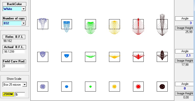

目前以130/780最受歡迎,二月份到貨的已有人預訂,都是98% Strehl以上的,有興趣的同好可以加訂,亦有一台99%的要稍貴一點。配合APM-Riccardi 0.75x Super ED平場減焦鏡拍攝,有效焦距585、光圈4.5。可照顧16803片幅 (見下圖),角上失光約22至25%、35全片幅角上失光僅約2至3%。也可用BORG F4 Super ED reducer,可照顧35全片幅,有效焦距585mm,光圈3.9。
130-780 with reducer 16803 full frame.jpg (66.38 KiB) 被瀏覽 13771 次
105-650 with reducer 16803 full frame.jpg (64.7 KiB) 被瀏覽 13771 次
