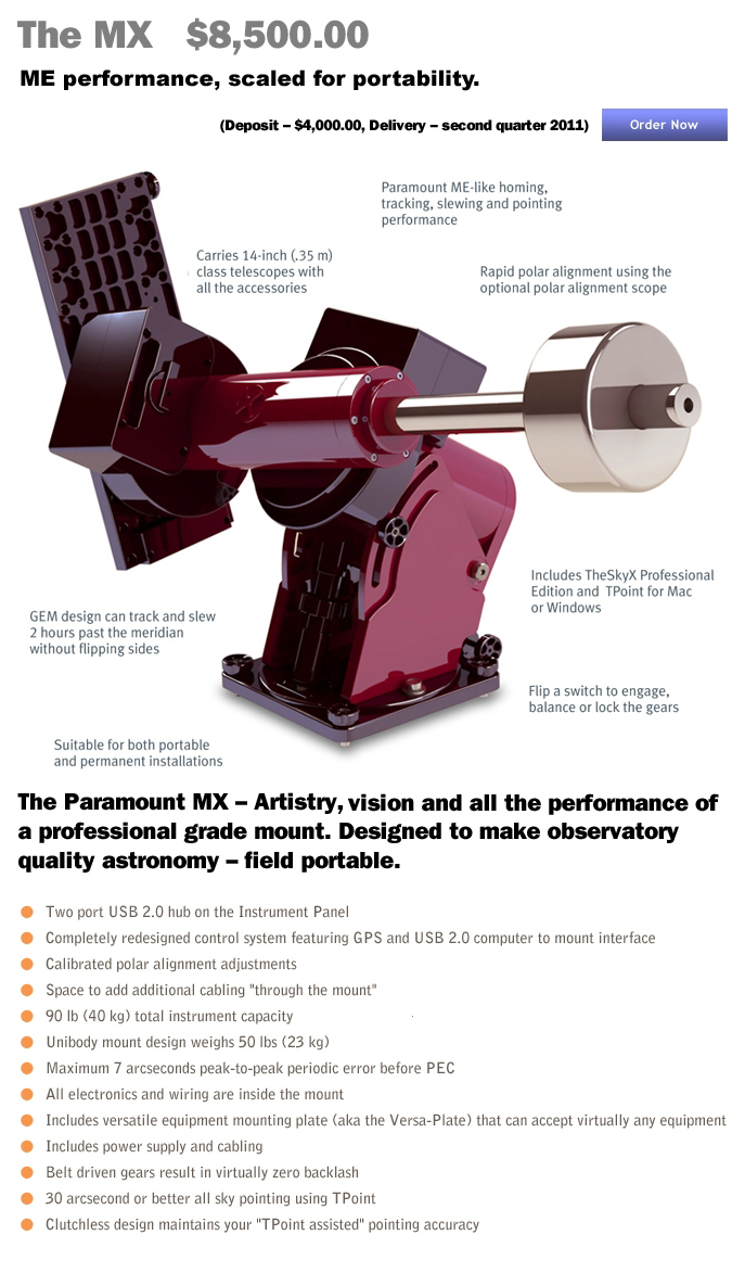

年多前Software Bisque公司宣報價推出輕量版Paramount MX,除重量及體積並不明顯高於現時愛好者常用的Sky Watcher EQ6 Pro及高橋EM200赤道儀外,本身負重仍達41公斤,本人跟Steve Bisque大哥談過,這個肯定一如Paramount ME的標示規格保守,例如Paramount ME不時負重100甚至200公斤以上望遠鏡(不包括配重),遠超68公斤的規格。
而且Paramount MX會加入多項便利業餘愛好者的功能,如可越過中天兩小時拍攝、極軸鏡、渦輪三檔離合器等,對一般不能承受Paramount ME近15000美元的用戶及希望走輕量流動用途的用戶來說,Paramount MX就是答案。
昨天剛收到通知,Paramount MX現時接受訂貨,並預計本年第二季推出,並以付款先後次序付貨。計及赤道儀本身極高運費,現時亞洲區定價如下,有意用戶請儘快下訂金以及早取貨:
港幣 68000元 / 內地同好可匯款至廣州工行,人民幣59000元,另付香港至內地運費。(2011-11-12 訊息:據Software Bisque回覆,8500美元只是新產品活動價,稍後正式生產時會上調至8995美元。)

Paramount ME已享譽國際十年,但自重及價格都不是多數人可以承担,這個才廿公斤的赤道儀,定價六萬多,但負重郤四十多公斤以上,其實是正面進攻高橋的EM200至EM500市場。
坦白說,日本的赤道儀機械上三十年來沒有進步,電子更是其弱項。
要知道,論機械強度,砂模鑄鋁是最低的,若遇上嚴重撞擊,甚至會裂開。而這些赤道儀一般負重/自重都在1:1或最多1:1.5水平。
相比之下,壓鑄的組件會好一些。但最好的是派拉蒙這種,以一整塊T6061鋁件CNC加工出來,把任何多餘的部份都銑掉,所以每部派拉蒙都要用上80個機械小時才可完成加工,整台赤道儀不足30公斤,郤隨時可以承200公斤望遠鏡,例如David Levy便是 (不計配重):
viewtopic.php?f=13&t=313
所以我一直說派拉蒙很獨特,因為市面上你找不到類似負重/自重比率達數倍的赤道儀。

PEC 之後可以到達 幾 弧秒 誤差
應該 有 GOTO 功能 ?
一般 PC 可以連線控制嗎 ?
極軸鏡有含嗎?
http://worldphoto168.com/
Henry Wu
文章: 360
註冊時間: 2010-02-12, 01:14
來自: Taiwan 台北市
Re: Paramount MX 赤道儀接受訂貨
文章社長 » 2011-01-11, 11:04
Henry Wu 寫:PEC 之後可以到達 幾 弧秒 誤差
應該 有 GOTO 功能 ?
一般 PC 可以連線控制嗎 ?
極軸鏡有含嗎?
- 可以在1至2秒或更低,視乎訓練PEC的水平及視寧度。
- 當然有GOTO,否則怎做遙控天文台
- 當然,RS232或USB都可以
- MX可以裝,另購
