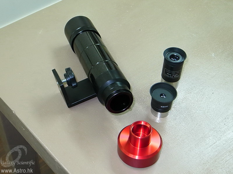

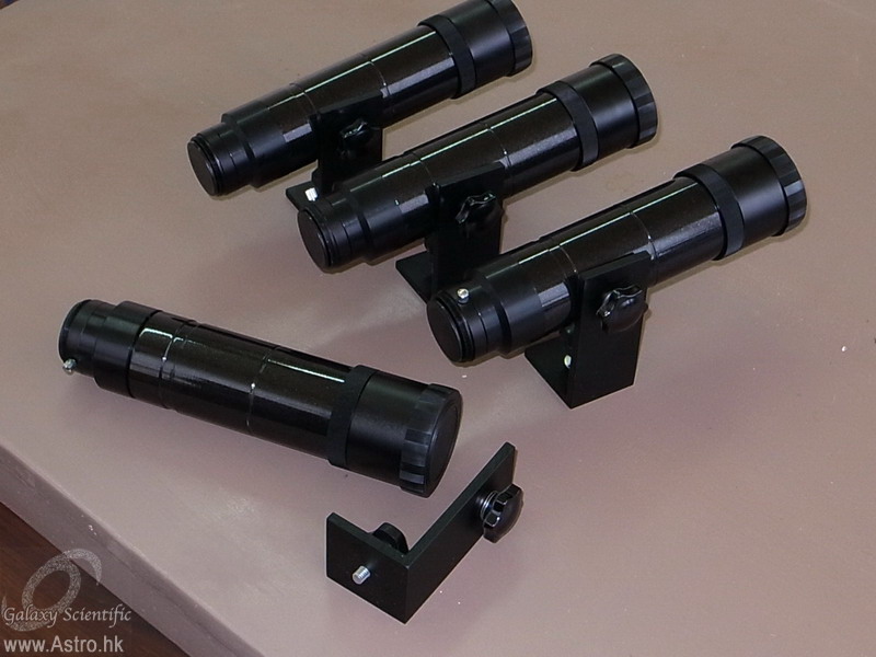

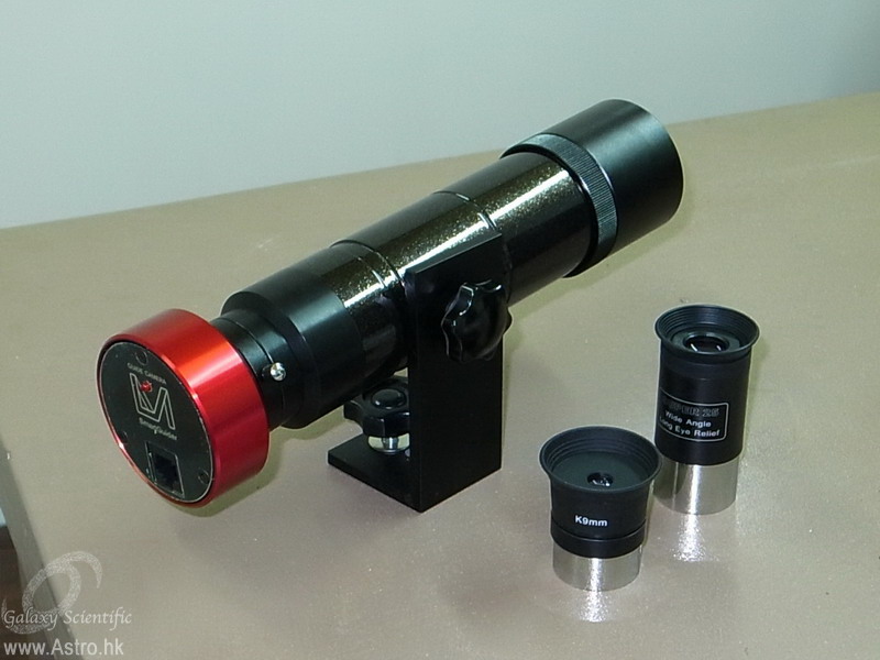

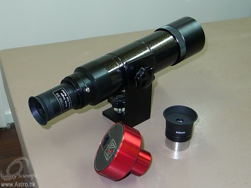

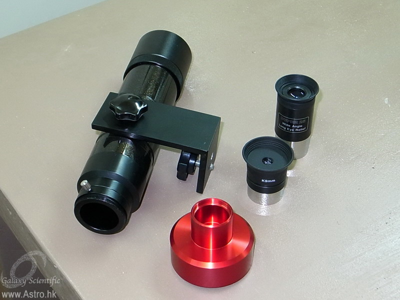

參考規格:
口徑為50mm、長度約250mm
內置優質2x消色差巴羅,有效焦距 350mm
重量約600克 (連LVI導星頭)
附L型鋁支架及手擰縲絲
連接攝星鏡方法 - 1/4"x20 縲孔
可精確導星焦距:700mm (6um像素相機)、1050mm (9um像素相機)
價格:只限LVI用戶購買,首批只有少量,售完即止,下一批於9月份供應。
2010-10-15 由於反應正面,由即日起所有導星鏡只會提供鋁鑄手擰縲絲,價格調整為港幣1100元,見樓下9月23日發表的照片
備註:
- 導星鏡已預調至跟LVI合焦,每次拍攝時可省去調焦程序,並提供最理想的5至8像素直徑星像進行導星
- 在常規焦距下拍攝,50至60mm口徑為LVI最理想導星口徑,以50mm計,若指向1至2等或以上亮星,可為一般週期誤差較大的中檔赤道儀如HEQ5 Pro、EQ5 Pro等提供高修正頻率,若採用高檔精準赤道儀,則可進一步放寛。
- L型支架配合一體化導星鏡設計,剛度很高,大幅降低一般導星鏡常見的剛性問題,有助精確導星,整個操作過程僅需人手調校,不用工具。加工部件經陽極氧化黑色處理,美觀耐用
- 圖中9mm目鏡為LVI附送的等焦目鏡,並不包括25mm目鏡,僅作示範。用戶可自行使用長焦廣角目鏡尋找導星,以25mm目鏡計只有14x,方便尋星,然後按相同位置放上導星頭,可免去長達數分鐘Calibration校正程序,甚至於雙軸赤道儀校正後,用於單軸攝星儀/赤道儀上便可進行單軸導星(適用於第一代LVI),這情況下建議擺放導星頭時,導星晶片長軸與赤經線平衡。
- 若有需要亦可向本社購買25mm目鏡,每個100元。本人所用的25mm目鏡並非於LVI等焦,但不影響使用這導星鏡尋找明亮導星。

- 見下圖,新買到的全鋁鑄手擰縲絲質感較好,由於本很高,兩個架裝絲桿後要100元,新購買導星鏡及原有用戶可以選購。另原有用戶若要把導星鏡用於沒有抱箍的Equinox 80或沒有1/4"縲孔的望遠鏡上,可以選用Televue的Solar Searcher 鳩尾板,售價HK$120,可於火炭工作室代為鑽孔及攻1/4縲紋。
- 現有用戶若到火炭工作室時可帶同導星鏡作免費改裝,以改良仰角調節鎖的手感,需時5分鐘。
