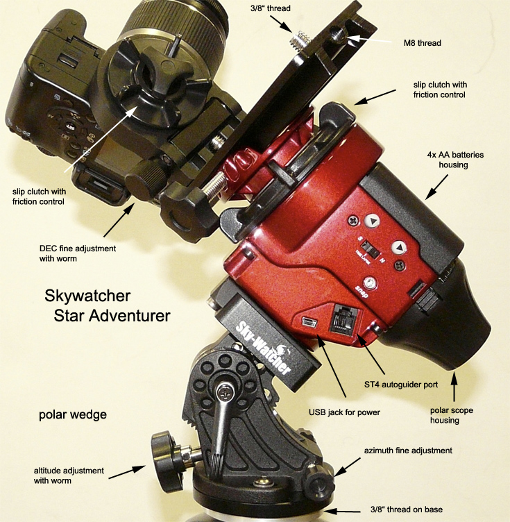

對我來說也是期待已久,相對於市場上不同的星野攝影儀,Skywatcher 的確是靜觀其變一段時間,綜合各款產品的優缺點,然後再設計出自己的出來:
- 極軸可360迴轉,沒有追踪時限,只要天氣許可,設好相機,放心睡覺或目視觀星
- 內置電池箱,也可外接電源 (可避免拍攝期間斷電,或者要拆下來裝電再重新對極軸)
- 拍攝較長的焦距,單軸導星有其作用,LVI II 可以不靠電腦自動追蹤,亦有單軸導星選項
- 原厰內置極軸鏡,及選配的仰角及方位微調雲台,可精確校正極軸,穏固而價格合理
- 多個追蹤速度:12x、6x、2x、0.5x、恆星、月、太陽速及停止、南北半球追蹤,可拍日月食、星野、Timelapse縮時片等
- 內置改良型極軸鏡,精確穏固,裝上相機及鳩尾板後仍可對極軸
- 內置ST4自動導星口、USB口、相機快門釋放口
- 初步測試極軸追蹤週期誤差PV在10角秒水平
- 本體僅重1Kg,當然這些規格及功能有可能跟到貨的實物有出入,所以僅作參考。
最重要的是,初步估計價格會比市面上常見的星野攝影儀實惠  8-)

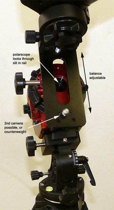

文章willis » 2014-03-30, 16:02
It seems that it is very versatile. The ST4 port implies that it can support longer focal length. It would be a nice if this grab-and-go equipment can support up to 3xx mm imaging, mini Borg 60 or FS 60C ready. BTW, from the photo if the polar alignment can be done after the installation of the specially designed dovetail (L-shape), there should be a hole on the dovetail.
Re: Skywatcher Star-adventurer 星野攝影赤道儀
文章社長 » 2014-03-31, 06:40
willis 寫:from the photo if the polar alignment can be done after the installation of the specially designed dovetail (L-shape), there should be a hole on the dovetail.
你從海報中照片是看到的,當然到貨後有需要在L型鳩尾板中鑽個孔或銑條槽 (即移動鳩尾板時也不會擋著極軸鏡) 也是很簡單的。
我的傳統觀念是,一般小型赤道儀,不導星盲跟的上限是200mm,就算至今仍被奉為極品的五藤光學MARK-X攝星儀,其追蹤誤差也在這水平而已,所以我用了沒多久便賣掉,後來改用帶Vixen極軸(拆去緯軸,但有地平及仰角調節),因為能否精確校好極軸,跟本身追蹤精度,兩者都直接影響星點是否拉線,只是分別影響南北或東西方向拉線而已:
viewtopic.php?f=28&t=2111&p=15707&hilit=%E4%BA%94%E8%97%A4%E5%85%89%E5%AD%B8#p15707
有測試報告說,Star-adventurer 的極軸鏡很好,對好後在合理曝光時間內,星點沒有明顯的南北方向漂移,餘下的東西方向誤差,可用單軸導星去解決。
當年有些魚與熊掌,五藤光學MARK-X攝星儀輕便,而Vixen極軸連三腳較好用但重,現在Skywatcher出了這個,我便不用再留戀了。

Quote :
“.... Modular design, head and wedge separable - adjustable slip clutches in RA and DEC - Powered by 4 x 1.5V AA batteries, or via USB - ST4 autoguider interface (currently only in RA, as long as we need to be in DEC?) - makes a stable impression that everything is firmly clamped and no resulting game to notice - more details from the images seen the "A" side the "B" side of intelligent design - the polarscope looking through a slot in the sliding balance plate , it is clear that the star Adventurer has the potential to not only carry camera + telephoto, but also a small refractor etc. then with a counterweight equilibrium to be. Or a ball head on it and take pictures with two cameras simultaneously...."
Quote :
"....but still very handy, and here carries 4kg without major snags."
