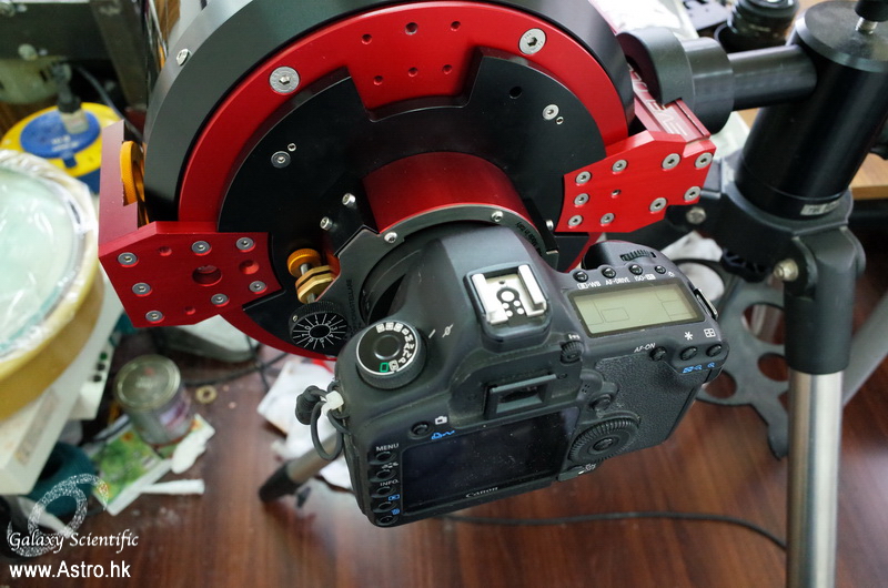

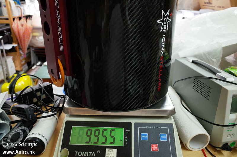

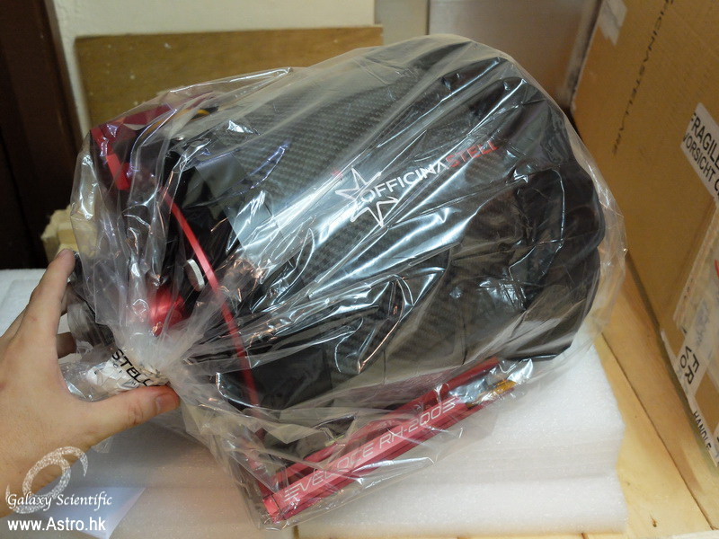

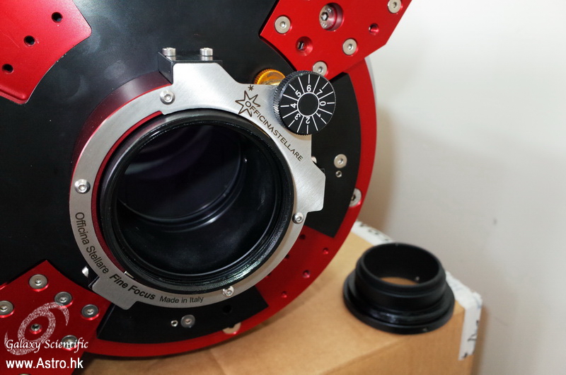

文章社長 » 2014-05-14, 18:32

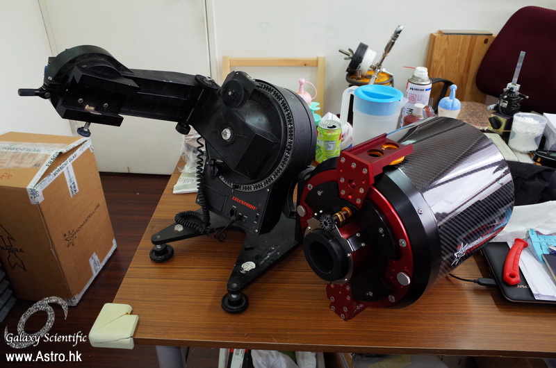

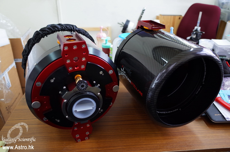

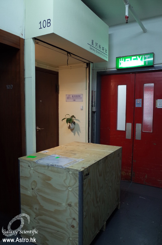

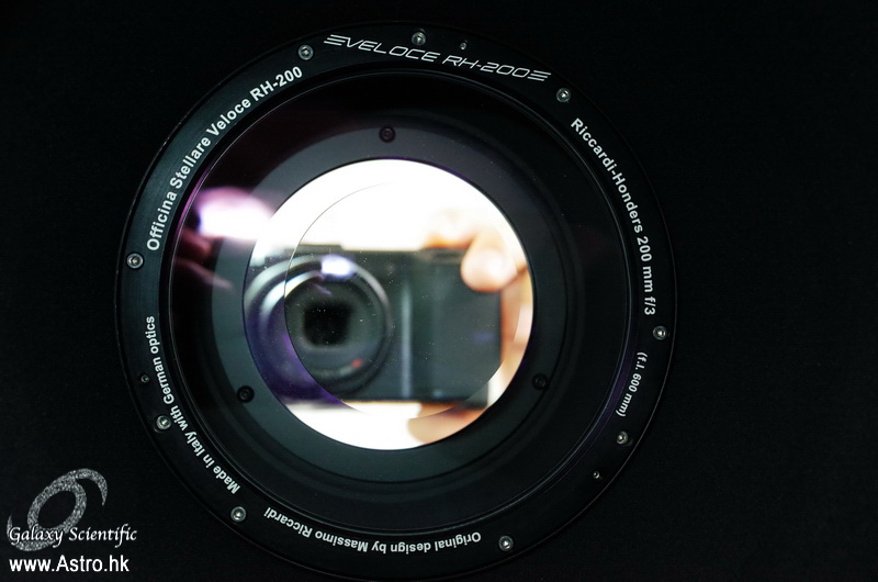

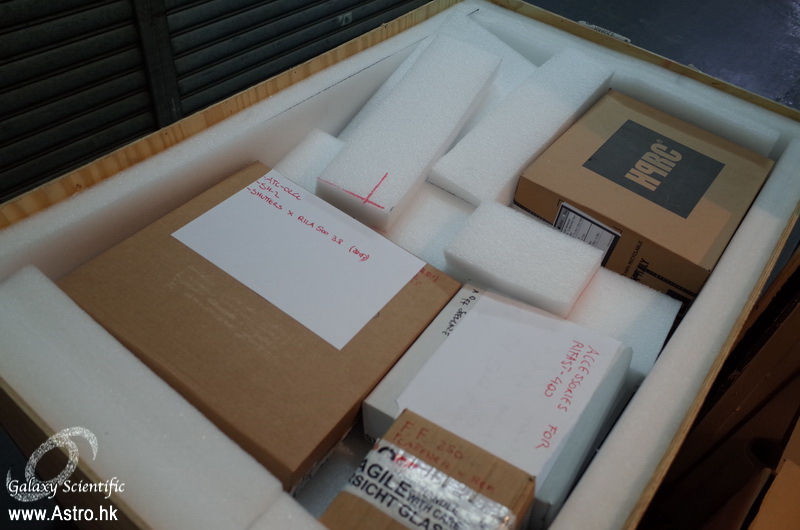

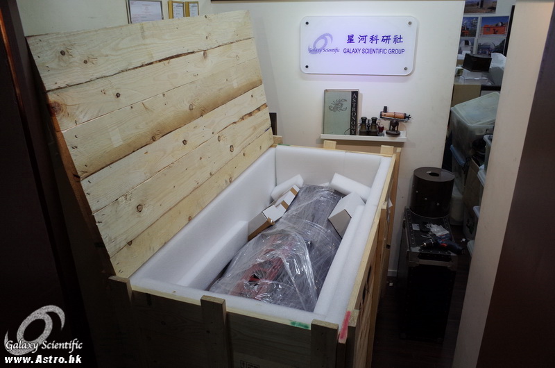

先上一些照片,兩台已有用戶的,月底還會再來。
2014年版,Made in Italy with German Optics,僅這元素值多少錢? 8-)
手動調焦精度在10um水平,大範圍温度變化焦點穏定。
稍後會有小組攝星測試 :
viewtopic.php?f=14&t=3822
甚至組織濕地公園鳥攝也可以,600mm f3 打鳥效果應不錯,況且修正度一定比同焦距鏡頭好得多 8-)

有關此 RH200 怪物, 我有以下問題:
1. 有沒有暗角?
2. 折反有沒有需要追加任何修正鏡?
3. 手動調焦 10um. :shock: 大範圍温度變化焦點穏定: 是否不需要電調? 一次調完, 一晚不用再調?
4. 會不會像折反要調主鏡和副鏡?? 這個怕怕! :?
5. 這調焦座會否很麻煩? 每動一點才有 10um....... 另調焦座負重多少?
請社長指教!
Re: 新進一批 Officina Stellare 望遠鏡
文章社長 » 2014-06-06, 12:42
funoooo 寫:有關此 RH200 怪物, 我有以下問題:
1. 有沒有暗角?
2. 折反有沒有需要追加任何修正鏡?
請社長指教!
Honder 本來是荷蘭光學師的設計,是牛頓式的,重點是那片Mangin主鏡,即反光面在後面,光線通過主鏡本體兩次。我2010年專程到義大利,就是跟LVI打招呼及跟Massimo Riccardi瞭解此鏡,在最尊敬已故Thomas Back的前題下,行內都知道Massimo Riccardi是另一水平的光學師。
viewtopic.php?f=13&t=92
而我在西藏的500口徑f3.8 RiLA也是由他監製:
viewtopic.php?f=12&t=1188&start=320#p22898
隨便找數張RH200配16803拍的照片:
https://www.facebook.com/photo.php?fbid ... =1&theater
這位 Harel Boren是 8" f2.8 Power Newts 攝星儀的開發人,最後自己也改用RH200了,
http://www.pbase.com/boren/recent_images
這台RH200本身就是攝星儀,不目視的,直接加相機上去便可拍攝,沒有額外修正鏡。
Riccardi Honders的另一重要強項是温差補償,這是Massimo Riccardi的功架,例如全球最大的APM-TMB 510 f12.5 APO折射,最後是由他設計温差補償鏡框。他也是Astrophysics的老友,AP賣他的光學軟件,而AP的RH305也是由他設計,當然Officina Stellare的RH300光圈更大,後焦點更長,這台是給台灣大學用的: viewtopic.php?f=22&t=3798
RH系的攝星儀,可以在很廣的温度變化下不用調焦(例如8-10度),若選AT版本,則是-25至+15度不用調焦,因為在鏡筒選材、光學元件都作了軟件模擬,甚至我的RiLA500也有很好的温差表現。
見附件Sky & Telescope 主編 Dennis di Cicco的測試報告,在5.6C温度變化下,他不用調焦。他在天文圈的份量如何,不用再解釋了。香港一般一晚温差可能是三五度,西藏大些可能有10度,但在你的用途應可放心 (這鏡剛2014年春升級,比以前的要再好一點,但也貴一點)
ST Apr '13 RH200 review.pdf
(1.78 MiB) 被下載 1279 次
主鏡副鏡全球面,一來你不用調,二來對光軸寛容度也比非球面等大。唯一是要調一次焦平面,因為這個也涉及你用的相機。
這調焦座比羽毛好用,亦因為焦點穏定,若非遙控不用摩打了,你當晚看我用魚骨版很輕鬆便調好,刻度盤上的數字是100um,沒數字的每一格是50um,即1/5格便可以,而擰動的質感很好,不會回彈。若用羽毛做到同樣精度,以2"調焦座計,即金色鈕的1/200一個圈,人手是很困難的了。
而這鏡輕巧,你試試拿任何一台600焦距f3上下的攝星鏡比較,例如Epsilon 180ED便知道 (利申,我08年跟David買回來,用了一次攝星便放掉)。
另外這鏡相當於一枝相機鏡頭,不像牛頓或Fastar 之類的,相機觀景跟瞄準方向不同,你是可以拿去拍鳥,你可以想像一枝600 f3鏡頭應值多少錢。我最近裝了些C14,不過沒有Fastar
viewtopic.php?f=9&t=3607
viewtopic.php?f=12&t=3777#p24961
這鏡我會花些時間去品味,有機會和你出去拍拍。

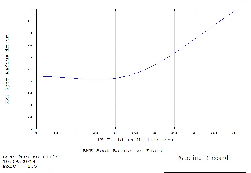

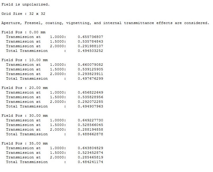

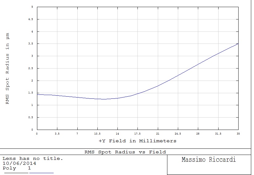

文章社長 » 2014-06-11, 15:58
剛落實多一張訂單, Officina Stellare RiFAst 400 口徑 f3.8 攝星鏡。
其中最有趣的訊息是,因為這鏡除本身正式觀測用途外,也會臨時裝上一台近紅外相機,以配合另一台規劃中的1.2米口徑反射鏡的工作 8-)
收到結果時我也嚇了一跳,這台RiFAst 400鏡在1000-2000nm時的修正及通光率,仍然有這水平。
希望1.2米鏡項目落實,那星河同學會的總集光力又增加113萬平方毫米面積了,而且也很划算,每平方毫米成本也不用2美元 :twisted:
Rifast 400_3_8 Rms spotsize 1000nm.jpg (70.47 KiB) 被瀏覽 25494 次
Rifast 400_3_8 Rms spotsize 1500nm.jpg (75.56 KiB) 被瀏覽 25494 次
Rifast 400_3_8 transmission 1000-2000nm.jpg (121.17 KiB) 被瀏覽 25494 次

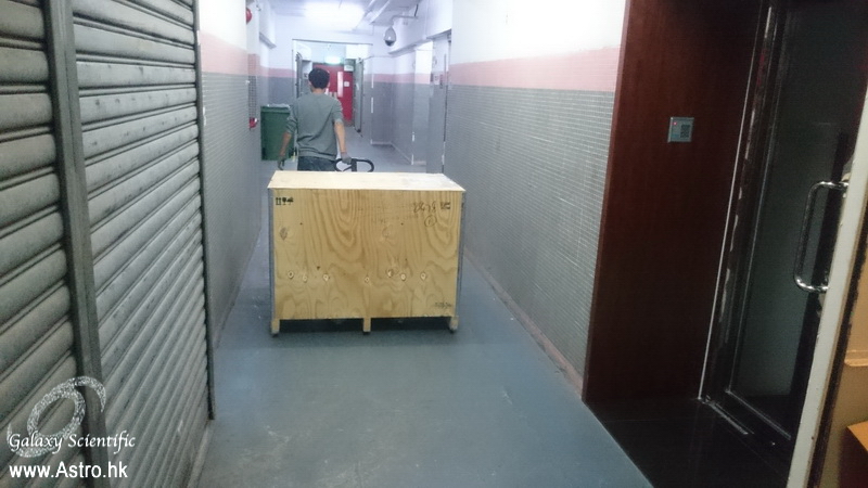

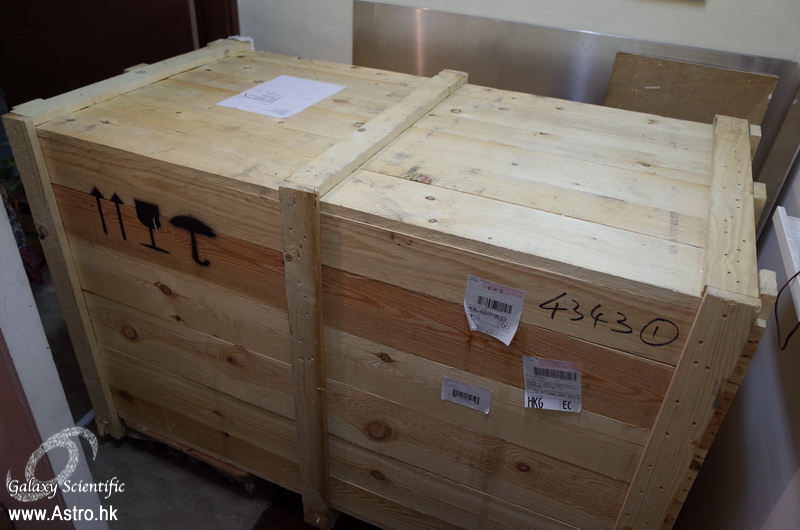

文章社長 » 2014-07-15, 14:11

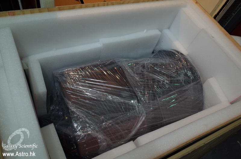

剛到的Pro RC500,木箱連鏡重250Kg :?
口徑 500
焦距 4000
光圈 f8
今秋在西藏開光
TEST 22.jpg (231.49 KiB) 被瀏覽 25324 次

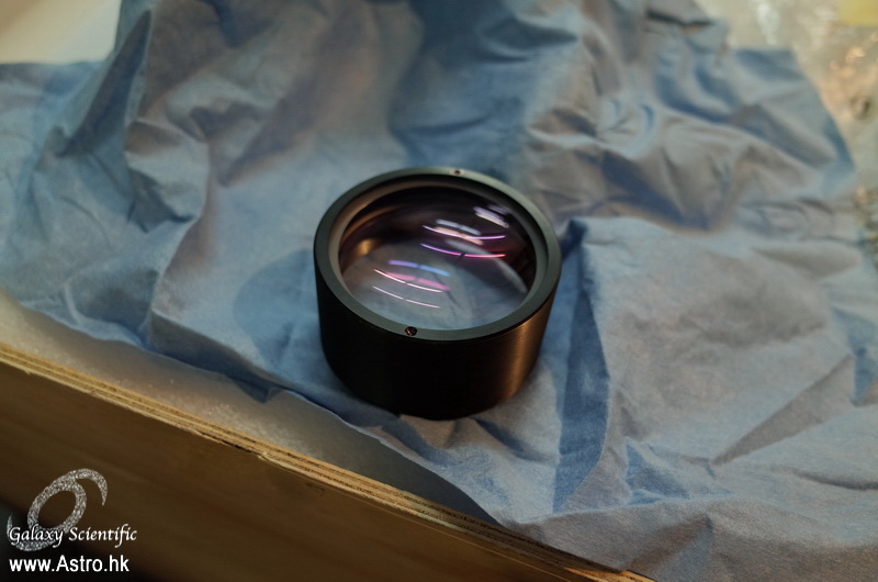

文章社長 » 2015-02-17, 17:46
今天到的,
- RiFast 400 (1520mm f3.8),今天上午到,下午馬上發走,南京科研用的。
- Pro RC500 (4000mm f8.0) 的平場鏡,西藏科研用的。
- 我的 RiFast 500 (1900m f3.8)的電動主鏡蓋,西藏隔塵用的。很貴,夠買一枝150ED折射鏡。
