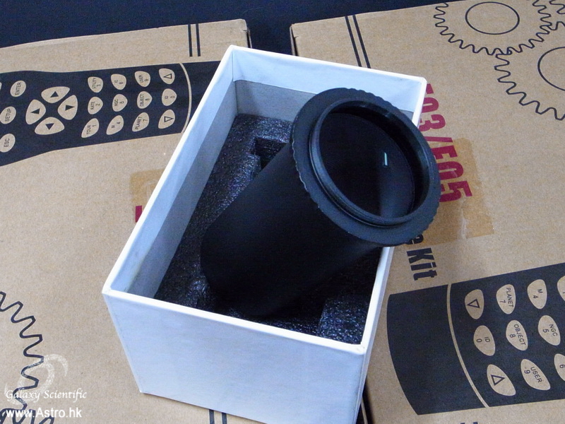

新出的4片式彗差修正鏡,可修正F4或以下(較慢)光圈的牛頓反射鏡,首批少量到港:
HK$2480
現有星河科研社Skywatcher牛頓鏡用戶享有額外HK$200優惠。

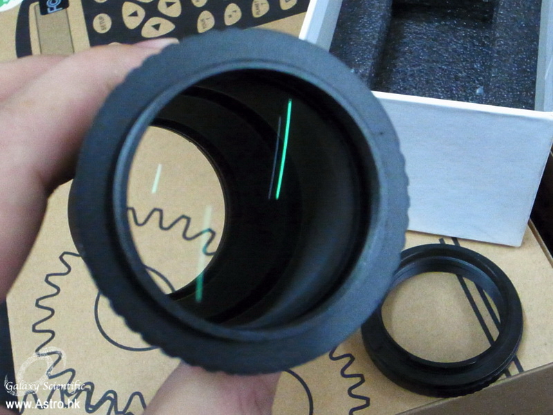

這修正鏡是4片式的,包含ED玻璃,修正度會比同厰的另一型號好,但注意良像圈只有28mm,即最大覆蓋APS片幅。

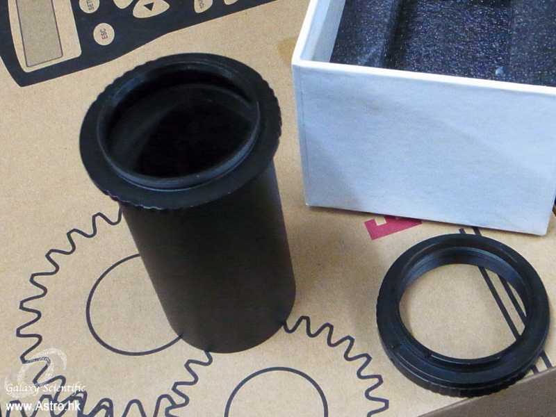

注意此修正鏡因為要改善一般用T2接環修正鏡常見的週邊減光問題,須要使用M48相機接環 (T2即M42xP0.75,通光徑只有30多毫米)。現有原厰M48 Canon, Nikon, Sony接環,HK$150
