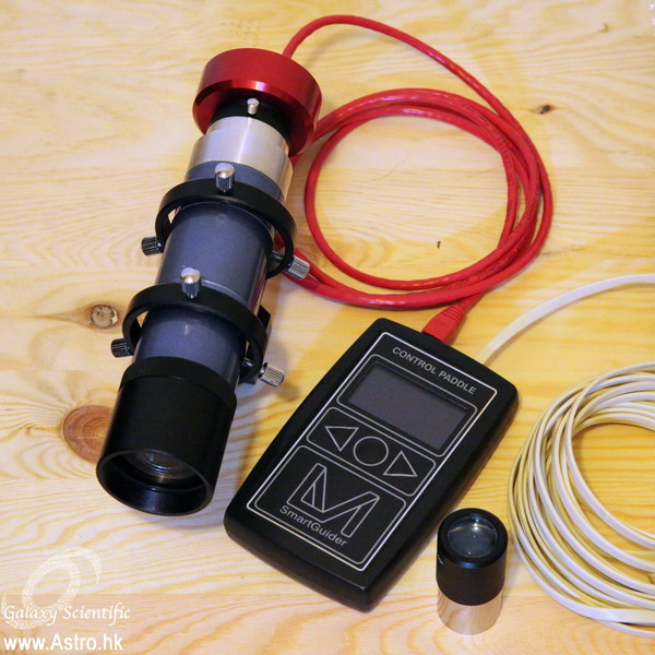

但以我的105/650計,或許一台小導星鏡可以了,非常簡單,下圖的導星鏡是用一台9x50尋星鏡改裝,內置個2x消色差巴羅,配上LVI,導650mm表現理想。
http://hk.myblog.yahoo.com/galaxyscient ... le?mid=574
整套東西就是這樣,把六芯線接到赤道儀導星口就是了。所以用SG4的程況也相若,用個100至200mm鏡頭便可導星,不用像LVI那樣找導星,而LVI則有個手控可以監察實時導星表現,內戶用戶表示,若以Canon 400/5.6鏡頭作導星鏡則不用尋找導星,指向哪個天區都可找到導星

8x50尋星鏡的焦距應在175mm水平,可導350mm鏡頭或攝星鏡。若導500mm的話,星點可能會輕微拉線或漲大。
我的做法是請車床師傅造一個接環,把2x巴羅塞進去,後面放LVI的導星頭。
LVI配有等焦目鏡,即只要該目鏡看到星點在視場內並調好焦,換上導星頭便不用再理,一來導星會出現在晶片視場上,而星像的焦準亦會在5至8像素的水平,很理想的。我的尋星鏡-巴羅接環是造到剛好合焦的(實際上尋星鏡前端的物鏡框也可微調焦距約5mm),所以連調焦也不用,只要接上那個LVI等焦目鏡看到有星便可換上導星頭。
其實現時LVI配Sky Watcher赤道儀一起購買有額外優惠,才2700元,以一個數千元的系統來說,根本不用再費心導星問題,所以我寧可集中在相機及攝星鏡的事上。

- 我可以為大家一批過加工的,8x50尋星鏡連可調節支架、2x消色差巴羅透鏡、車床師傅加工連接環及氧化黑色,全套在950元左右。若一次過造一大批,會平宜50元左右。
- 你的情況最好找一台280至300mm焦距的小型望遠鏡,但應平宜不了多少。因為很多廉價的望遠鏡在調焦筒甚至鏡筒本身的強度都不足,有很明顯的剛度不足的變形問題。
- 我手上有Sky Watcher的70/500折射鏡,也有80/1000馬克蘇托夫折反射鏡,但價格也相若,而且嚴格來說因為馬克蘇托夫折反射鏡是移動主鏡調焦的,所以有機會抖動而影響導星精確度。

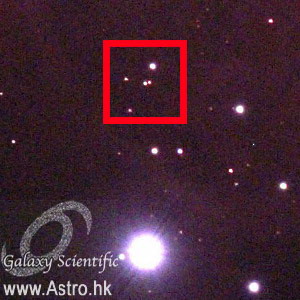

- 我做導星鏡的原則是儘量減去不必要的可移動調節部份,比如這台導星鏡,除了把導星頭及目鏡互換外,或鏡頭本身有鎖環鎖定焦點外,沒有其他可動的地方,整台鏡是很沉實的,而且長度在在200mm水平,比本身的有效焦距短四成,故此也減低了變形問題,所以你看我是可以用尋星鏡架作導星鏡架的。看下面11月在石澳拍攝的圖片可以知道,我的對導星的要求是不低的,以650mm曝光10分鐘單張出圖,我要求能完全分解兩顆相距9角秒的星,中間留著漆黑天空,即FWMH在3角秒的水平。實際上當晚我用較細小像素的40D拍攝,影像是進一步清晰的。
APM-TMB 105/650 APO折射鏡,Canon 350D Modified,Sky Watcher HEQ5 Pro赤道儀, LVI自動導星。
10分鐘曝光單張出圖,相機自動暗場。
Copy of M42_resize.JPG (112.63 KiB) 被瀏覽 35278 次
上圖紅框內星點,100%出圖

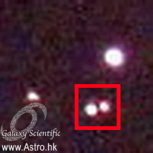

Copy of Copy of 100 percent scale of region around brightest star.JPG (41.79 KiB) 被瀏覽 35278 次
上圖紅框內星點,600%放大出圖,以The Sky 6量度,兩顆星角距9角秒,粗略看相片解像度在3角秒FWMH水平。當然以這個焦距來說,每像素取樣為2角秒,根本不會有精確的FWMH值,真正要量也應找未飽和星點去量。要知道,在國際上高水平的業餘深空照片,例如我08年11月在美國Arizona的Mt Lemmon山上看著名深空攝影師Adam Block分享他在美國國立天文台Kitt Peak山上用20吋RC拍的照片,FWMH值也在2角秒水平而已( http://www.caelumobservatory.com/index.html ),而我當晚也只用極軸鏡對準北極星,沒有用上漂移法校正,只要限制拍攝天赤道附近天區的曝光不超15分鐘,場旋根本不會出現影響,所以我看不到還要担心任合導星技術或導星器上的問題。

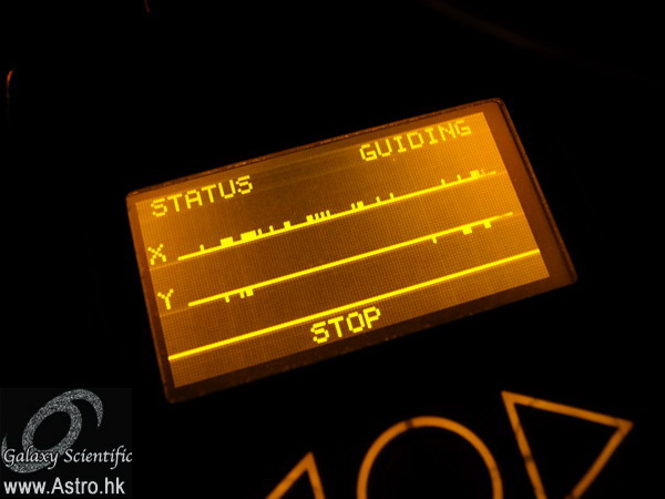

所以是否花多一倍以上的金錢買SG4,我個人看很有保留,若有同好要買我很樂於供應,但他們需自行理順那個代價。而我喜愛LVI的其中一個重要原因,是其操作介面很簡單,除了調導星進取度及赤道儀導星修正速度外便沒有其也要調,而且最重要是那個操作版面可以讓我調焦、校正導星,更重要是回覆XY軸的實時導星狀況,可以讓我知道當時的視寧度、赤道儀穏定度是否一切正常,不用花了時間拍了照片出來才想問題在哪裡,有實時診斷的功用,而SG4則要接上電腦才知道,這對野外甚至是國外拍星來說是一大優勢。
